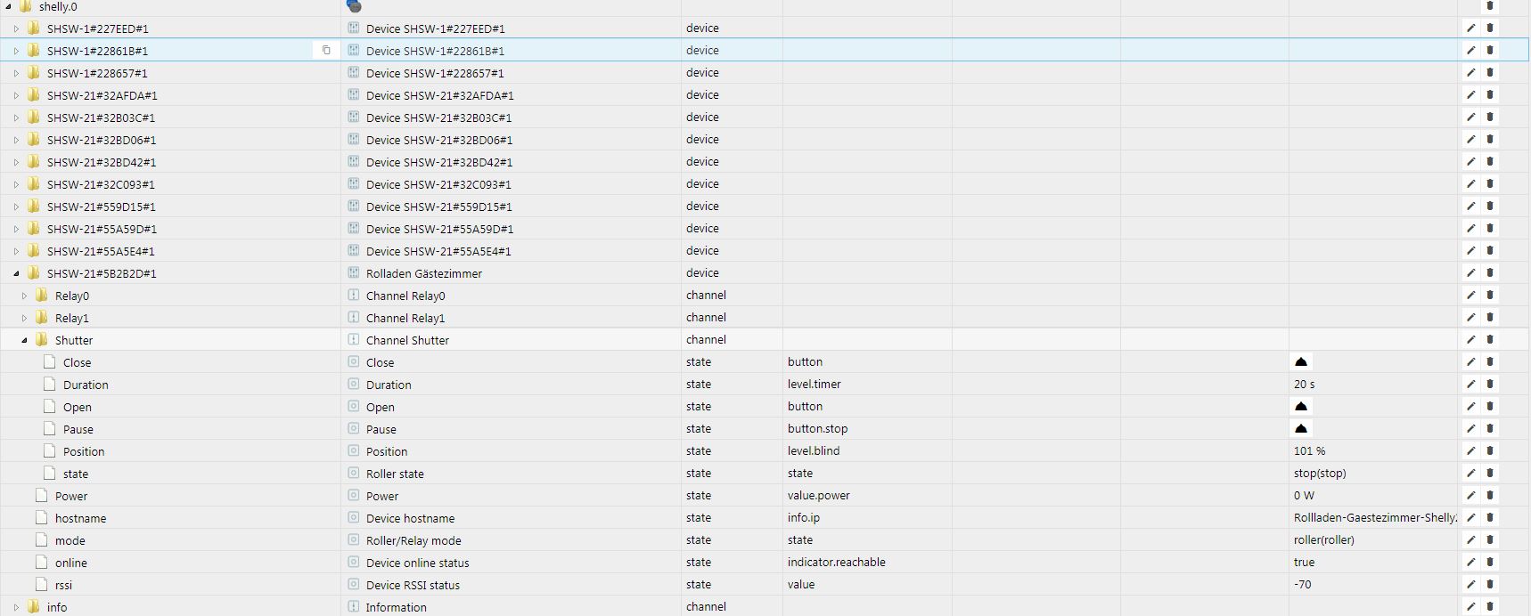

            Rocket85 last edited by
            Na wenn ich z.b. close oder open per klick betätige, oder den Wert abändere auf true, tut sich aber leider nichts!
              @apollon77:
              Welchen Wert änderst du denn? Shelly hat an der Stelle nur Aktionen für hoch runter Stopp.
              Gesendet vom Handy … `
                Hat keiner eine Idee?
                Selbst wenn ich den Wert bei Position ändere z.b. auf 50%, geschieht leider nichts.

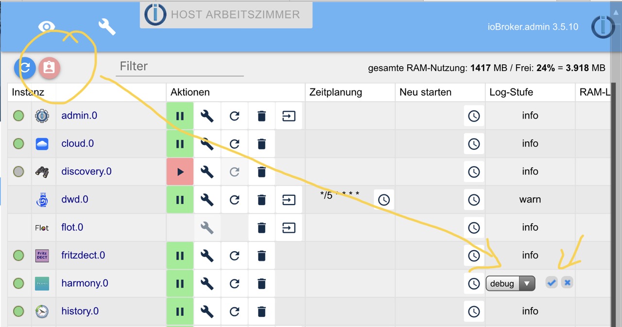

                    Hast du den Loglevel der Adapterinstanz schon einmal auf „debug“ gestellt, eine Aktion gemacht und dann das Log überprüft? Vielleicht gibt es dann ja mehr Informationen, die Du hier posten kannst.
                    R 2 Replies Last reply Reply Quote 0
                      Rocket85 @Stabilostick last edited by
                      @Stabilostick
                      Das mach ich bitte wie?
                        @Stabilostick
                        Meinst du einfach im Log den Schweregrad auf debug stellen?
                        Das habe ich gemacht, wenn ich manuell etwas bei den Shelly Objekten ändere geschieht im LOG leider überhaupt nichts!
                        • Stabilostick
                          So, bei der Shelly-Instanz:
