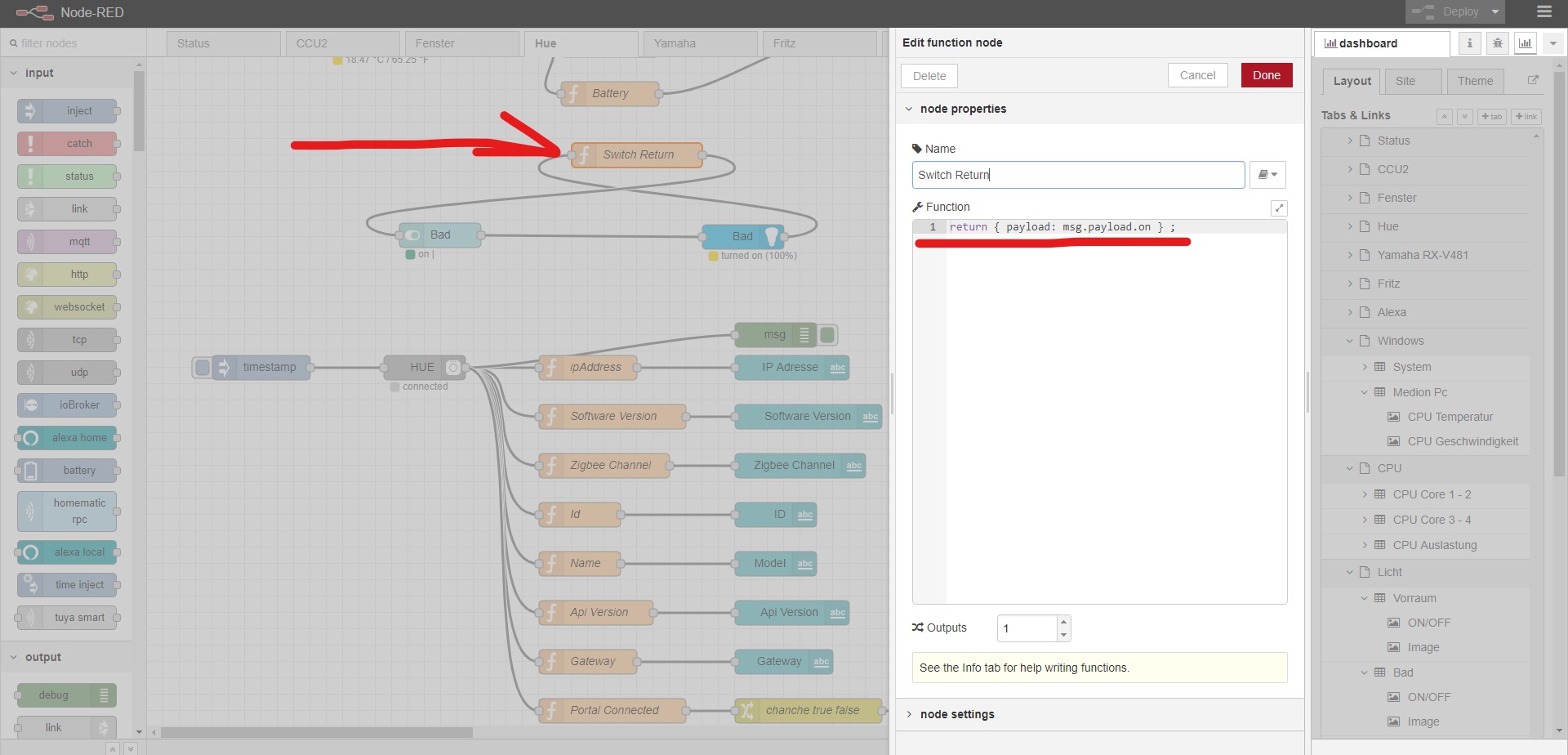

          Hallo, ihr braucht eine Funktion der den Wert an den Button zurückgibt.

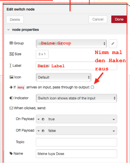

                Nimm mal den Haken raus, sonst gibt es eine Endlosschleife.

                    rewenode last edited by
                    Sorry, sollte @danyo80 gehen, weil ich vermutet habe, er hat den Haken da drin.
                    Den flow hat er ja leider nicht gepostet.

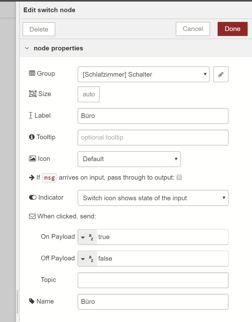

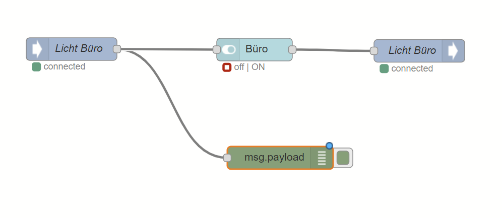

                              es funktioniert doch nicht so richtig. Ich sehe jetzt zwar wie sich der Zustand ändert, wenn ich den Schalter manuell bediene, ich kann ich auch per Dashboard einschaltet, aber ausschalten per Dashboard geht nicht!
                              Habe mal die Screenshots beigefügt

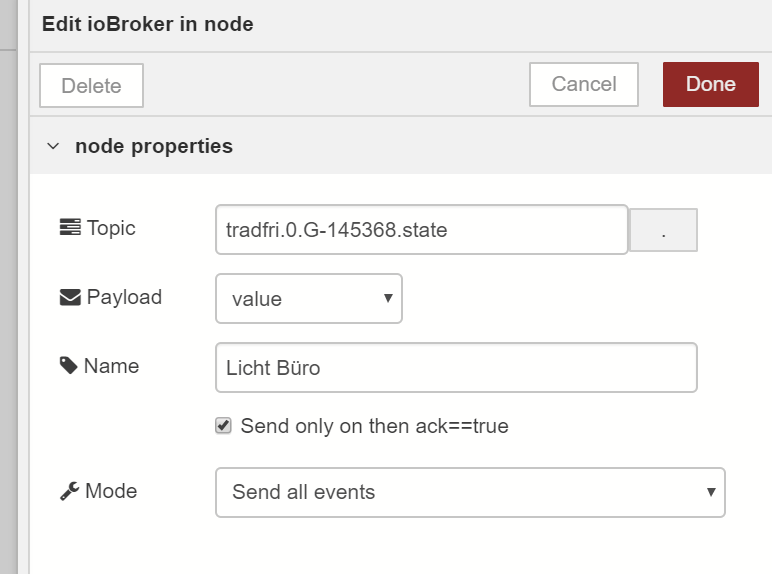

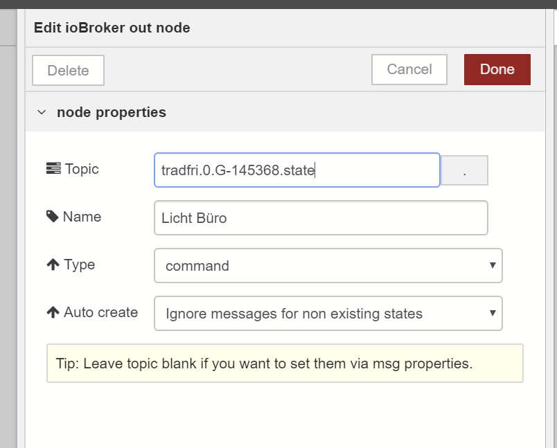

                                Standardmäßig liefert der ioBroker_In Strings "true/false". Der iobroker_Out will aber i.d.R. boolean.
                                Sollte also so gehen:
                                filename="in->out.png" index="1">~~
                                Du kannst das Verhalten des iooBroker_in in den Adaptereinstellungen ändern.
                                Wenn du den Haken hier rausnimmst, liefert der ioBroker_in boolean und du kannst auf den Charge-node verzichten.
                                Allerdings wirkt sich das auf alle deinen bestehenden flows aus. Also Vorsicht.
