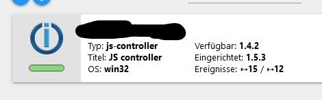

      Ist dieser Fehler, wie mein Problem beim Tradfri Adapter, auf die eingesetzte JS Controller Version 1.5.3 zurückzuführen oder liegt das hier an was anderem?
      • wendy2702
        wendy2702 last edited by
        @bubiman:
        Ist dieser Fehler, wie mein Problem beim Tradfri Adapter, auf die eingesetzte JS Controller Version 1.5.3 zurückzuführen oder liegt das hier an was anderem? `
        Wie kommst du an diese Version?
        Die ist noch nicht mal zum testen im latest enthalten und beinhaltet soweit ich weiß noch ein paar Probleme.
        Mache doch mal einen Downgrade auf eine offiziell frei gegebene Version und teste dann.

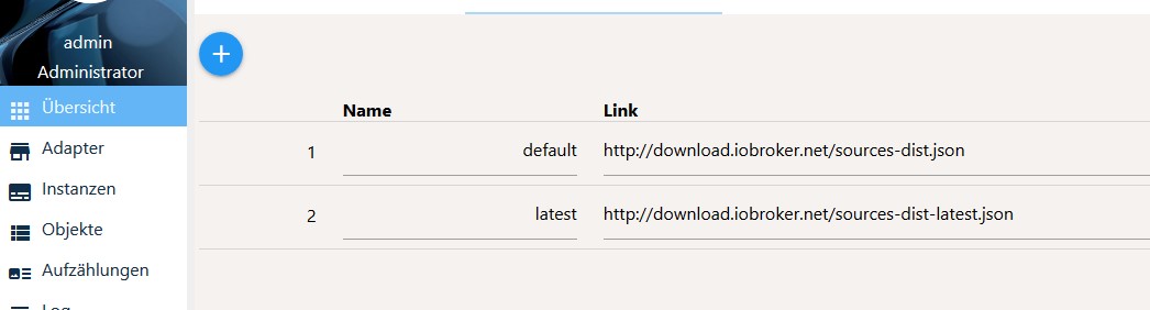

                  Als Quellen (Verwahrungsorte???) sind eingetrage:
                  http://download.iobroker.net/sources-dist.json
                  http://download.iobroker.net/sources-dist-latest.json
                  Keine Ahnung ob das weiter hilft.

                                      Vielen Dank euch, das hat funktioniert und jetzt bin ich auf 1.4.2
                                      Dann kann ich mit iobroker weiter spielen.
