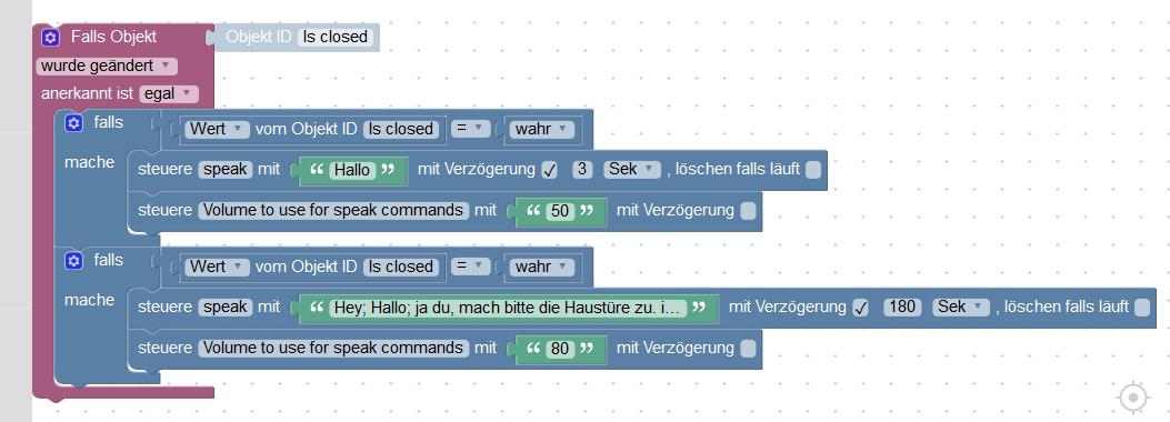

      Hallo
      ich bräuchte da mal kurz Hilfe.
      Ich möchte das immer wenn Die Haustüre aufgeht etwas gesagt wird… dann möchte ich das etwas gesagt wird wenn die Tür länger auf ist, um sie wider zu zumachen. aber auch nur dann.. in dem Fall 3 min... wenn die Türe vorher zu ist, soll sie nichts mehr sagen...
      wie machen ich es dann? ich finde "nichts tun" nicht 😉
      dann noch eine Frage ich nutze die Aqara Kontakte mit dem originalen Gateway. Sie zeigen immer den verkehrten Wert an. kontakt geschlossen -> false..
      kann man das irgendwie ändern?
      Danke für die INFO´s

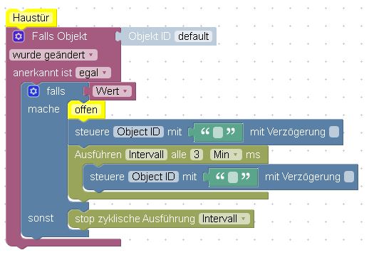

        paul53 last edited by
        Vorschlag:
        Wenn nur einmal nach 3 Minuten die Ansage erfolgen soll, dann Intervall gegen timeout austauschen.
        Wert ist eine Eigenschaft des Trigger-Datenpunktes (unter Trigger).
