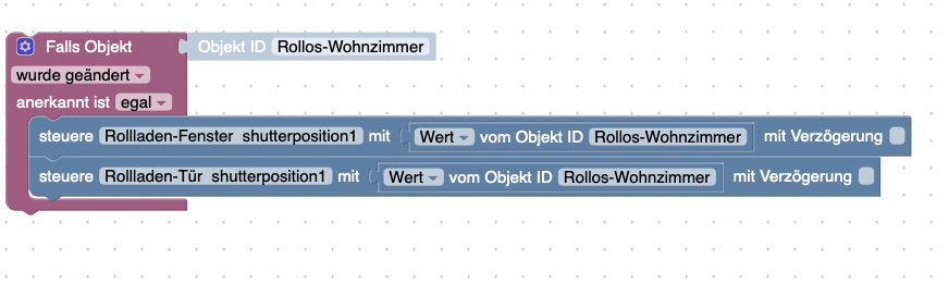

      ich nutze mit Blockly öfters den Trigger "Falls Objekt wurde geändert".
      Warum funktioniert das meistens nicht und iobroker bemerkt keien Änderung?
      Aktuell nutze ich ein Blockly Script für zwei Rollos. Im VIS wird ein von mir angelegtes Objekt geändert (eine Zahl).
      Diese Zahl soll dann nach dem Trigger jeweils einen Wert für den Rollo ändern.
      Das funktioniert manchmal und meist nicht.

          hier ist das Script:

                aldoa1 last edited by
                jetzt hat sich der Rollo wieder nicht geöffnet.
                Der Wert wurde aber geändert.
                Könnte der Fehler an dem Cloud Adapter liegen?

                  @aldoa1
                  Bau ein Debug ein, dann siehst du was im log.
                    @sissiwup
                    in blockly gibt es ja das debug objekt.
                    Wo baue ich es im oben beschriebenen script ein um den Fehler zu finden?
                      paul53 @aldoa1 last edited by
                      @aldoa1 sagte in Trigger - falls Objekt wurde geändert funktioniert oft nicht:
                      Vor oder nach den steuere-Blöcken. Lass Dir die Quelle und den Wert anzeigen.
