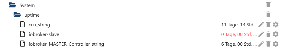

      ich kenne auch deine Threads VIS1 und VIS3 und habe mir einiges an Inspiration geholt - danke dafür

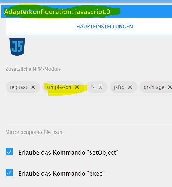

      Ich habe ne Frage zu deiner iobroker Seite, wo oben links iobroker Infos und oben rechts iobroker-Pi Infos aufführst. Für mich sieht es so aus, als ob du die unter den Objekten abgelegten Daten für dein System für oben links nutzt und für oben rechts per ssh die Daten von einem Slave(?) holst. Hast du auf dem Slave die Datei
      /etc/ssh/sshd_config
      angepasst?
      Im Skript gibt es die Zeile
      ssh root@xxx.xxx.xxx.xxx uptime | awk '{print $3_$4_$5}'
      kannst du dazu etwas mehr sagen? Ich bin anscheinend zu doof, von meinem Slave die uptime Zeit abzugreifen.
      Ich bekomme als Antwort von meinem iobroker-slave irgendwie nix zurück. Das ist der Objekt Eintrag bei mir:
      Ich habe auch deinen Beitrag von 2019 gefunden (hier) - ich kapiere nur nicht, was ich wie wo machen muss...
      Du holst dir aber nicht nur die uptime, sondern auch Infos zu NodeJS, Updates usw. Wie kommst du an die Daten ran?
      Du unterscheidest auch zwischen 2 uptime-Zeiten, was sind denn welche?
      Ich hatte auch schon hier im Forum gefragt, wo z.B. der Info Adpater (er schreibt ja auch bei einem Multihost System die Daten alle unter das Fenster "Systeminfos") ablegt, habe aber leider keine Antwort bekommen.
      Vielleicht kannste da etwas Licht ins Dunkle bringen...
        Kuddel @mguenther last edited by
        @mguenther das Vorgehen ist nicht mehr so ganz aktuell.
        Mittlerweile hole ich mir die Daten wie RAM, CPU, Uptime von anderen Systemen mit dem Adapter Linux Control.
        Die Versionen von NodeJS etc. sendet mein Iobroker-Pi direkt an meinen Iobroker über den Simple-API Adapter, da ich keinen Multihost Betrieb habe

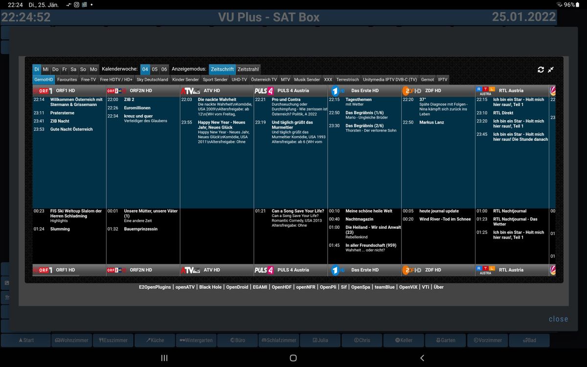

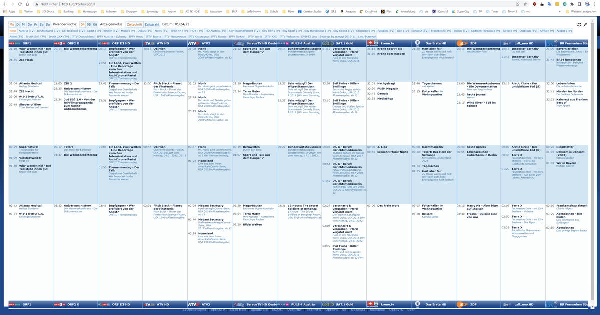

            Hi @Kuddel,
            wie hast Du es denn geschafft, das Enigma2-EPG als Direktlink in Deine Visualisierung einzubauen?
            Gibt es da eine direkte http-Adresse, die man aufrufen kann?
            Freu' mich auf Deine Rückmeldung. Danke Dir.
            VG: Lars
            • Negalein
              Negalein Global Moderator @Schmiddy8888 last edited by
              @schmiddy8888 sagte in [Vorstellung] Meine zweite Visualisierung:
              paar Beiträger oberhalb
              funktioniert mit dem alten Design vom openWebIF und Link http://ipderbox/#tv#mepgfull

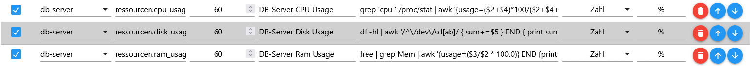

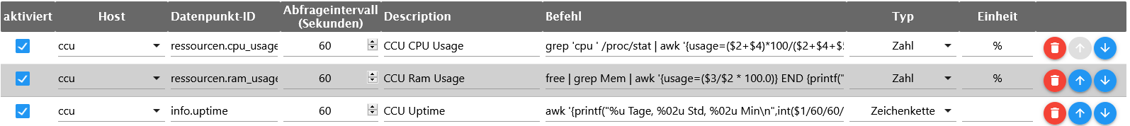

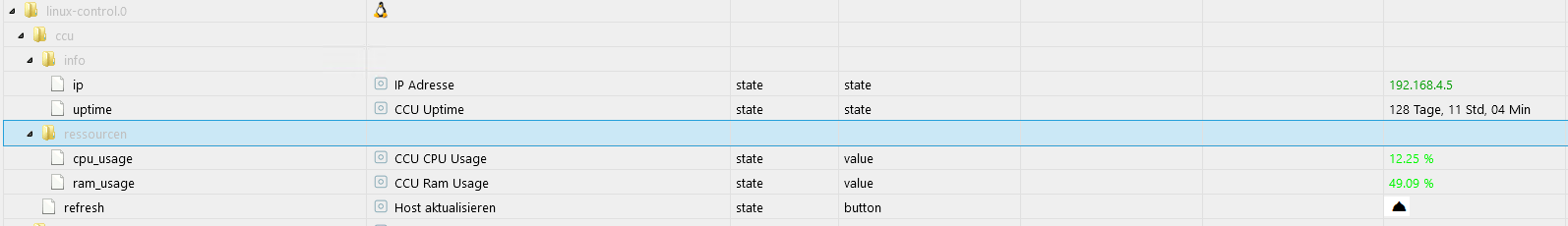

                  Kuddel @Kuddel last edited by
                  @kuddel sagte in [Vorstellung] Meine zweite Visualisierung:
                  @stefu87_ch die Abfragen mache ich mittlerweile mit dem Adapter "Linux-Control".
                  Hier beispielhaft für eine Ubuntu VM:
                  Allgemien
                  Meine Befehle:
                  CPU Usage:
                  grep 'cpu ' /proc/stat | awk '{usage=($2+$4)*100/($2+$4+$5)} {printf("%.2f\n",usage)}'
                  Disk Usage:
                  df -hl | awk '/^\/dev\/sd[ab]/ { sum+=$5 } END { print sum }'
                  RAM Usage:
                  free | grep Mem | awk '{usage=($3/$2 * 100.0)} END {printf("%.2f\n",usage)}'
                  Uptime:
                  awk '{printf("%u Tage, %02u Std, %02u Min\n",int($1/60/60/24),int($1%(60*60*24)/60/60),int(($1%(60*60))/60))}' /proc/uptime
                  @mguenther die Lösung steht auf Seite 65, also einfahc eine Seite zurück blättern

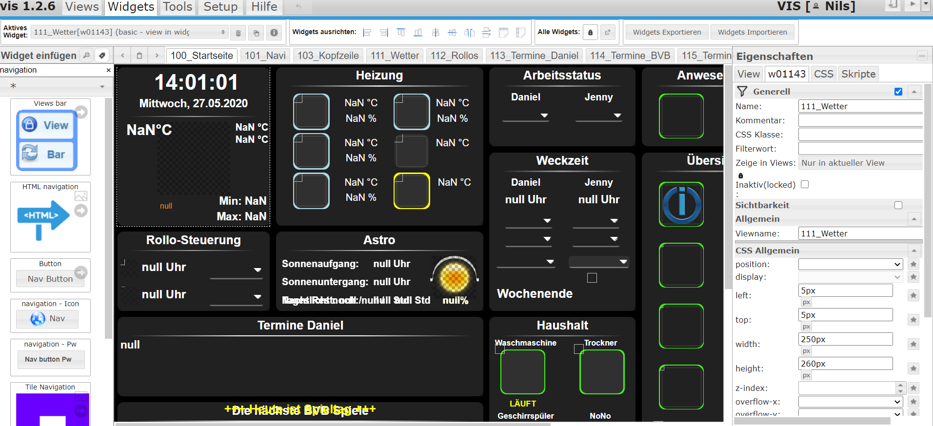

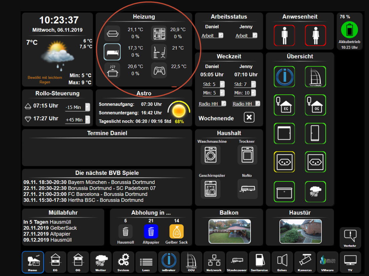

                      @Kuddel
                      Zu erst einmal grosses Kompliment an deine Visualisierung. Sieht wirklich super aus. Und natürlich toll, dass du sie zum Download zur Verfügung stellst.
                      Ich möchte eine ähnliche Vis bauen. Also schwarzer Hintergrund mit einzelnen "Kacheln" auf einer View. Geordnet nach Thema z.B. Heizung, Arbeitstatus, Haushalt (auf deiner Home View)
                      Bei deiner Lösung scheint es so, als ob du für jede Kachel (sorry, weiss nicht wie man das besser nennen soll) das view in widget verwendest D.h. du referenziert immer auf eine eigene View. Deswegen gibt es dann schlussendlich so viele einzelne Views. Wieso hast du diese Herangehensweise gewählt?
                      Z.B das Heizungskachel siehe screenshot unten.
                      Soll jetzt überhaupt keine Kritik sein (ich bin blutiger Anfänger). Möchte aber wissen, was "best-pratice" für diese Darstellung ist.
                      Danke und Gruss
                        Kuddel @Alen last edited by
                        @alen das war mein zweiter Versuch mit einer VIS.
                        Meine aktuelle VIS ist die hier
                        https://forum.iobroker.net/topic/30497/vorstellung-meine-dritte-vis
                        Wurde mittlerweile aber auch schon weiterentwickelt.

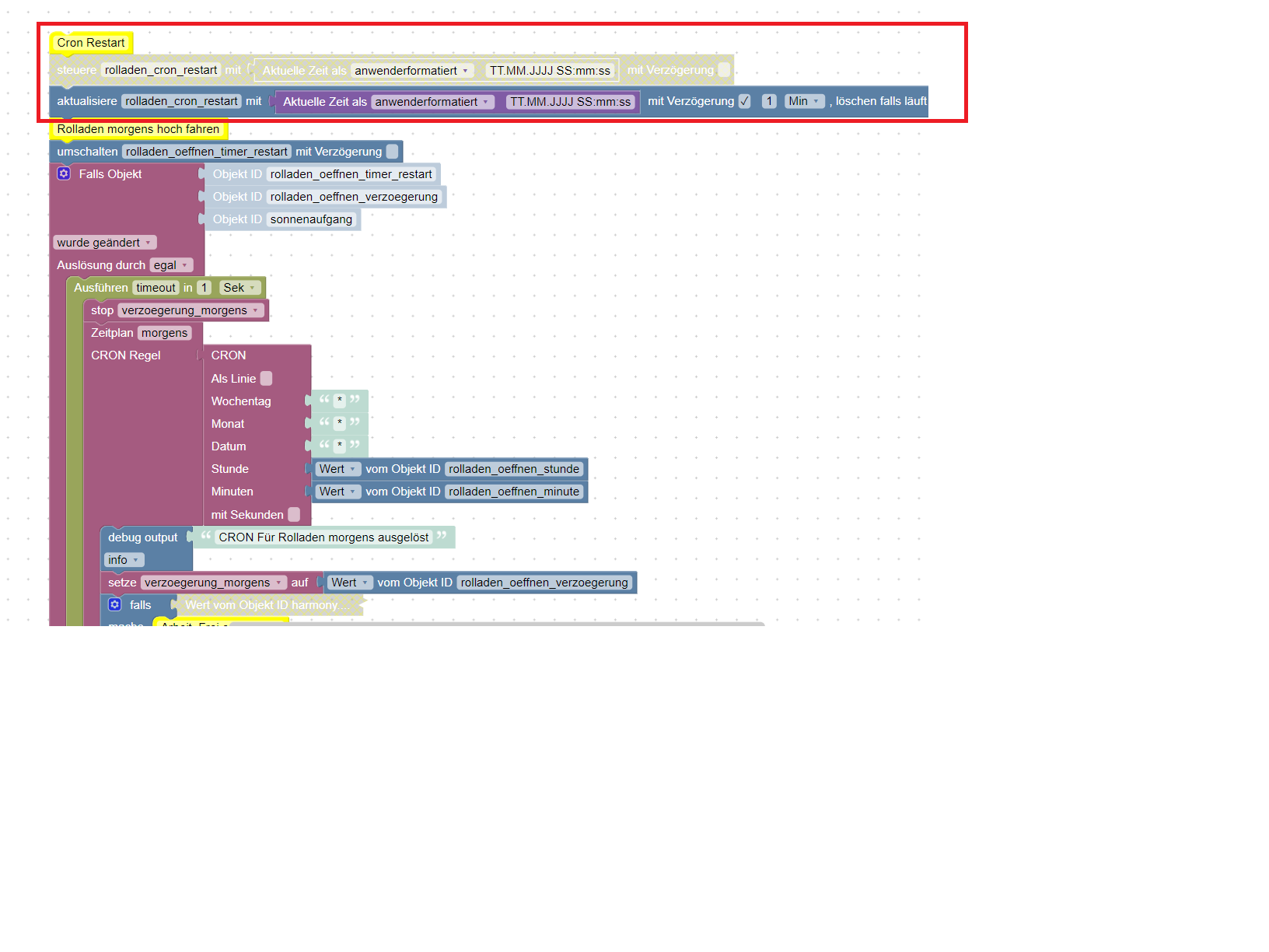

                          erst mal kann ich die Arbeit nur bewundern. Muss eine Menge Zeit gekostet haben.
                          Ich habe mir Deine Vis mal zum Testen installiert. Hat ohne Probleme funktioniert.

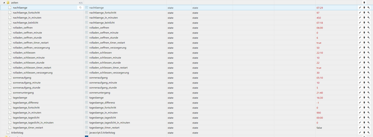

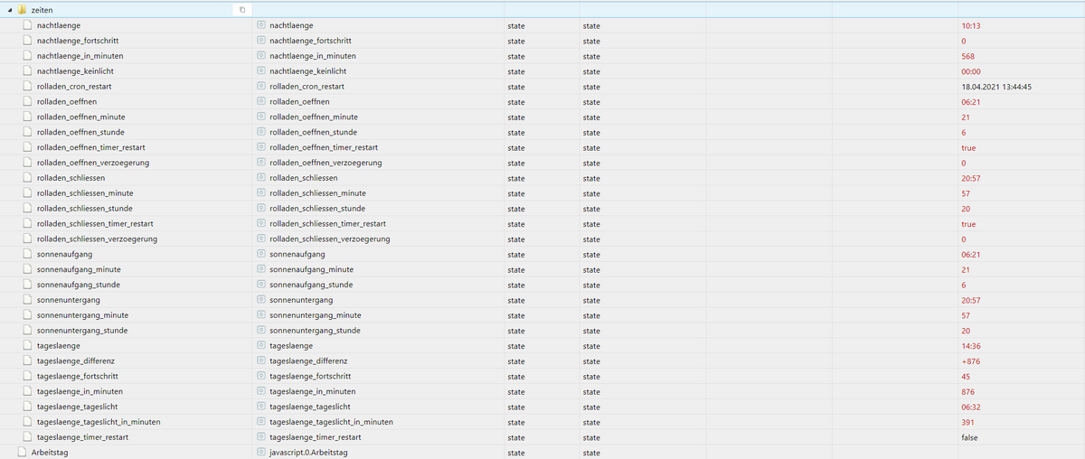

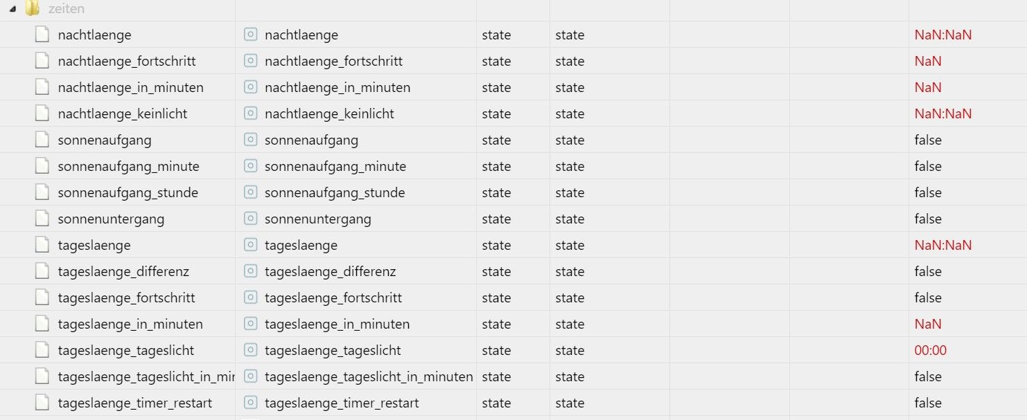

                          Allerdings habe ich eine kleine Verständnis Frage.

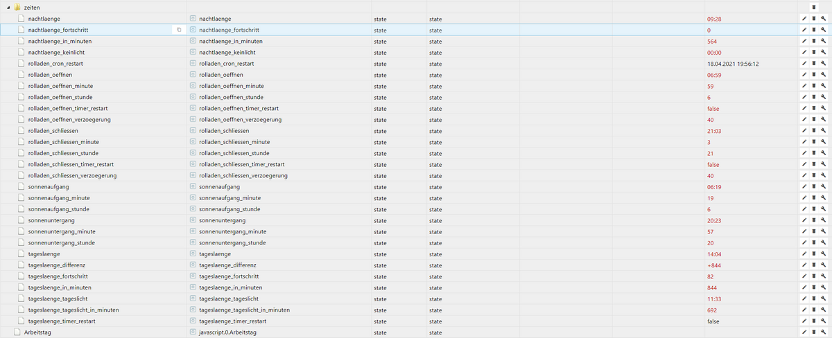

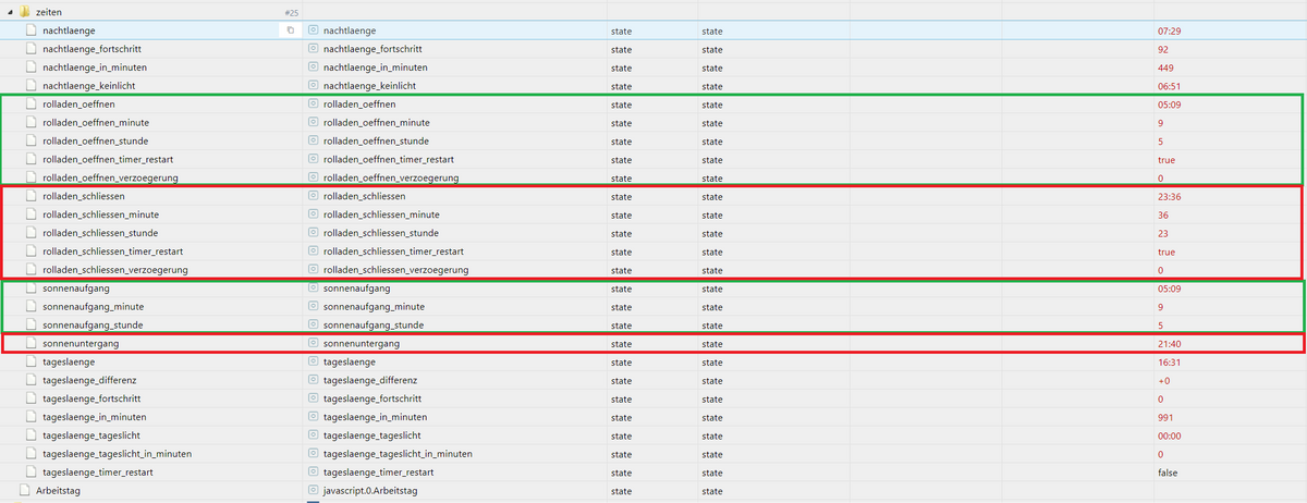

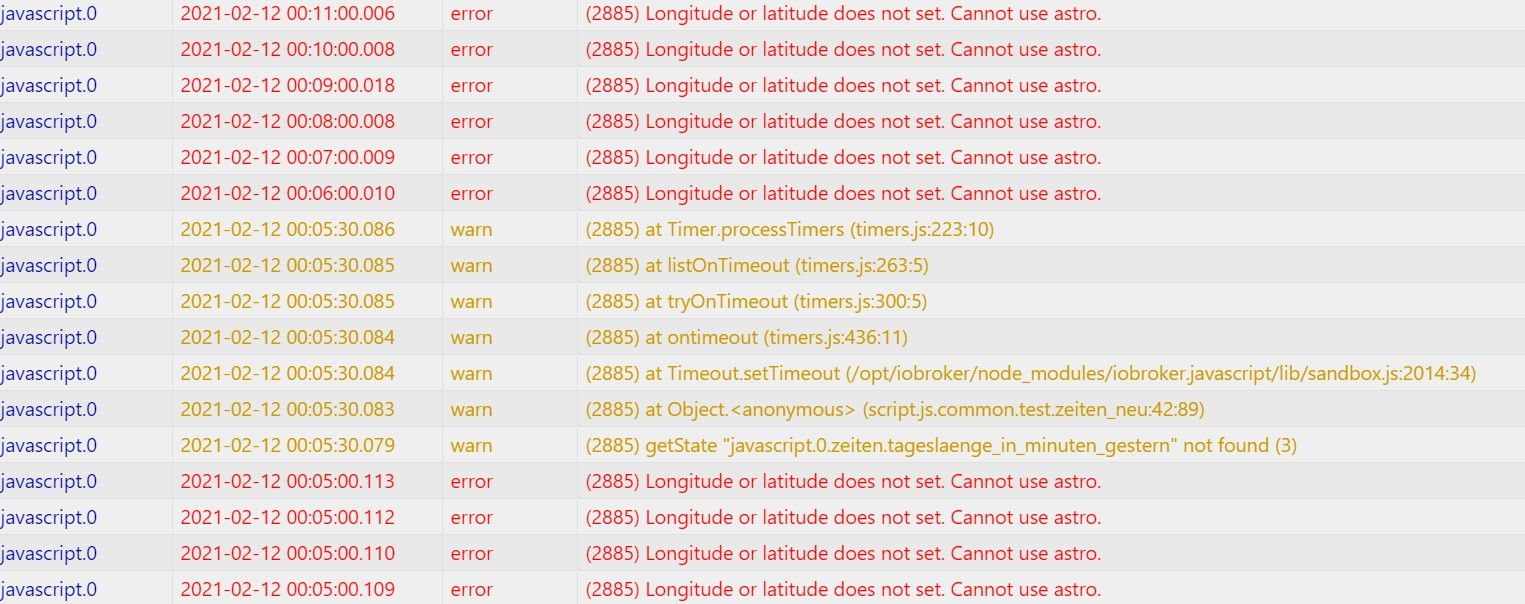

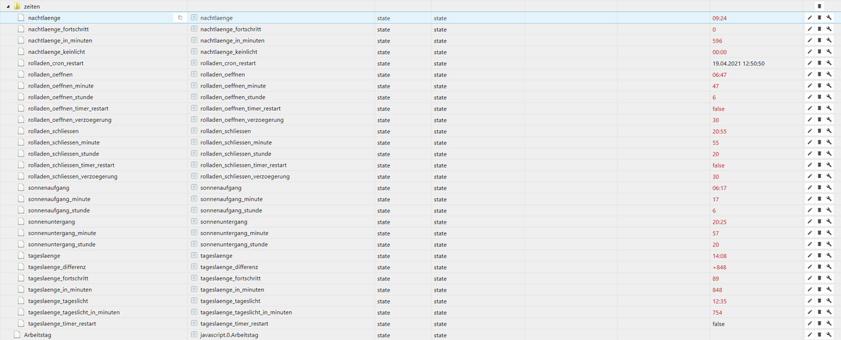

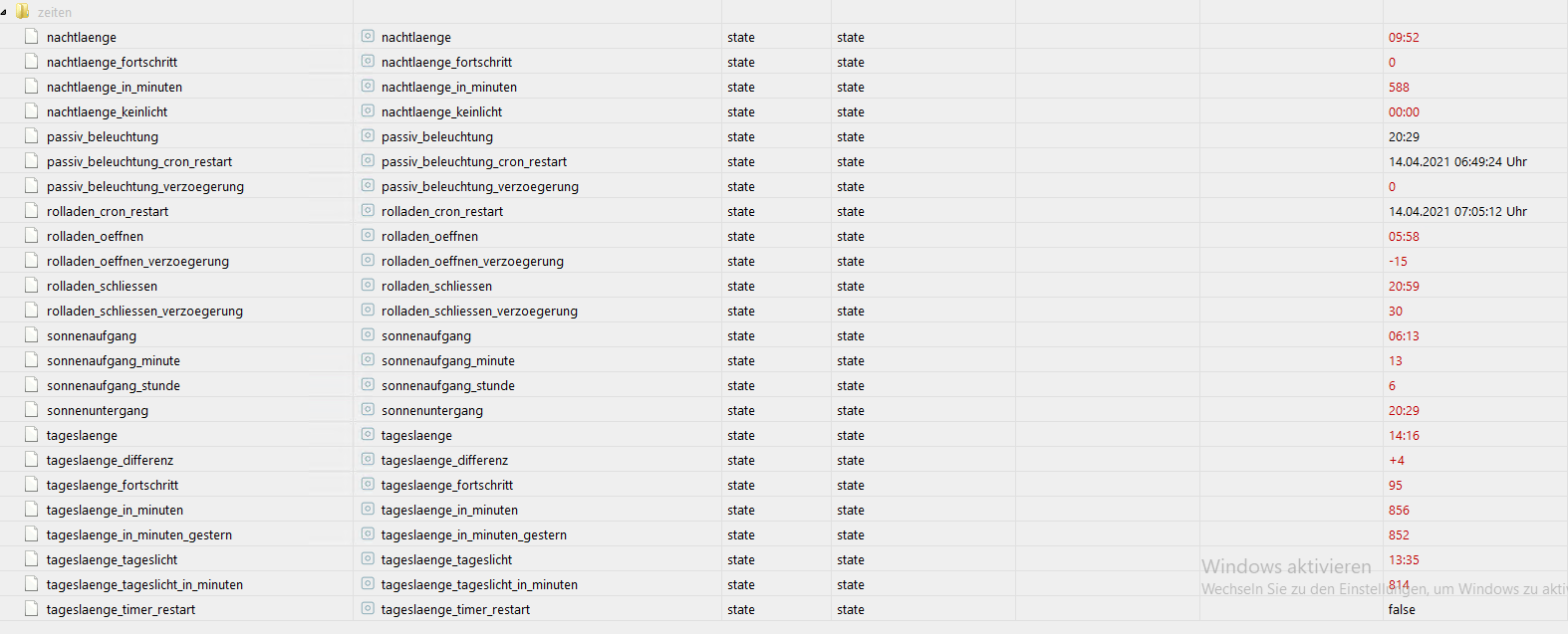

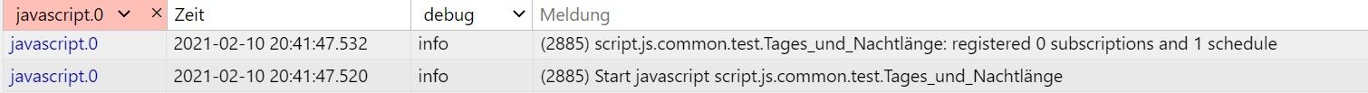

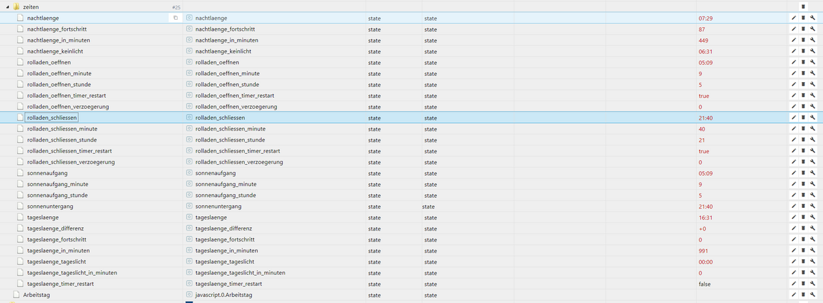

                          Ich habe mir die Wetter VIS auf mich umgebaut. Woran ich scheitere sind die Zeiten für Sonnenaufgang und -untergang.
                          Die Punkte habe ich über das Java angelegt. Nur stehen hier keine Werte drin.
                          Wie kommen hier Werte für die Zeiten in die Java Objekte.
                          Vielen Dank schon mal.
                            Kuddel @oreck last edited by
                            @oreck warte mal bis morgen früh. Die Skripte laufen um kurz nach Mitternacht
                            • O
                              oreck @Kuddel last edited by
                              @kuddel - welches Skript ist denn dafür zuständig. Ich habe zum Testen und damit es nicht zu viele Fehlermeldungen gibt erst mal alle Skripte deaktiviert. Ist das Skript Zeiten dafür zuständig ?
                                @oreck jo genau. Das müsste es sein
                                • O
                                  @kuddel said in [Vorstellung] Meine zweite Visualisierung:
                                  Super hat funktioniert.

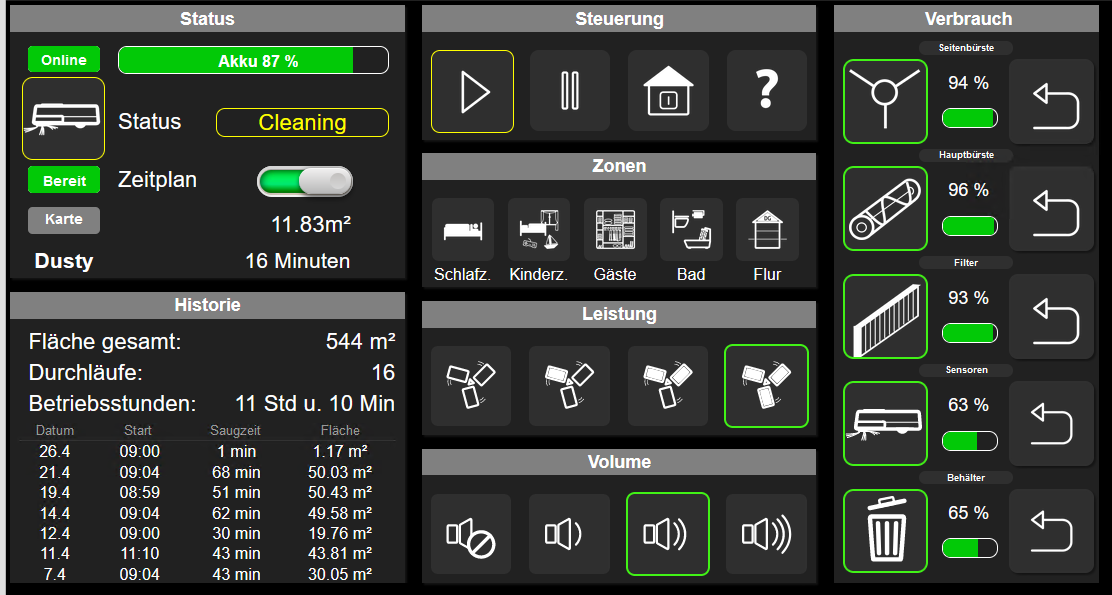

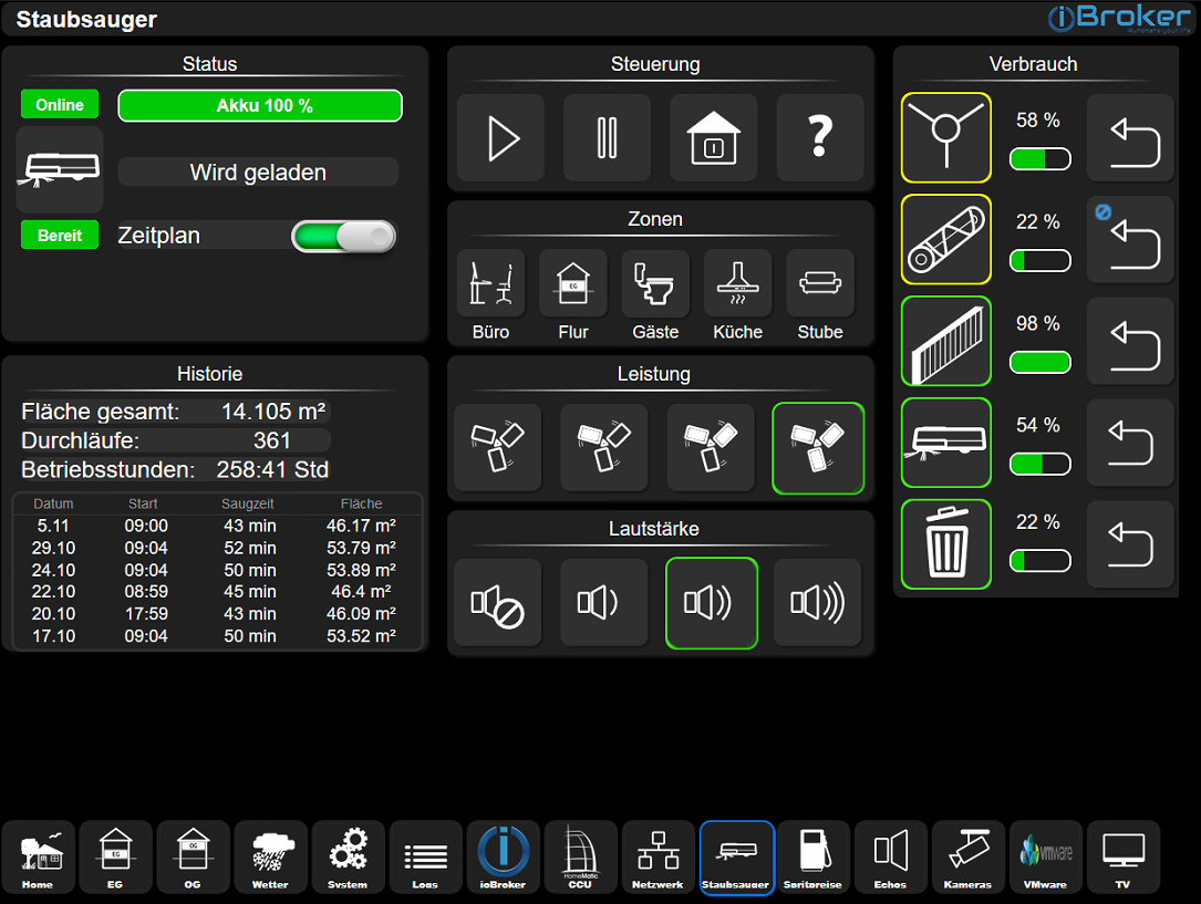

                                        Matze_HH @Kuddel last edited by
                                        @kuddel

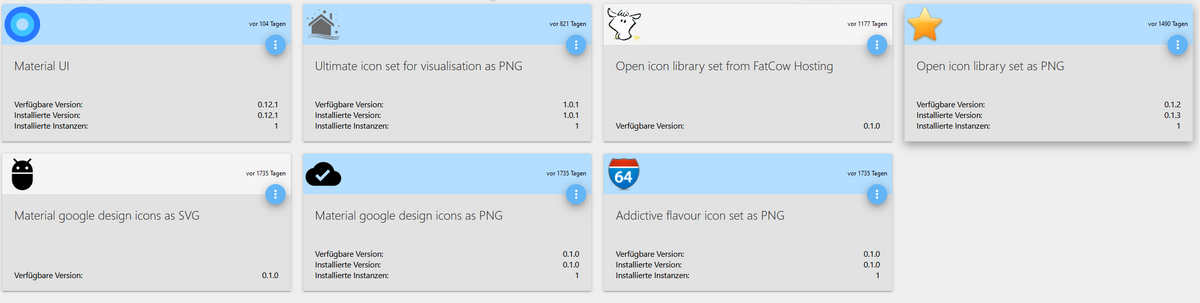

                                        Moin und frohe Weihnachten, der Thread ist zwar schon etwas älter, aber ich versuche trotzdem mein Glück 🙂
                                        Wo finde ich die Buttons/Symbole und die Zustandsbalken/Akkustandsbalken? Welchen Adapter muss ich verwenden?
                                        Vielen Dank im Voraus 🙂
                                          Kuddel @Matze_HH last edited by
                                          @matze_hh magst du kurz einen Screenshot posten, damit ich weiß welche Icons du genau meinst
                                            @kuddel Na klar, sorry 🙂
                                            863
