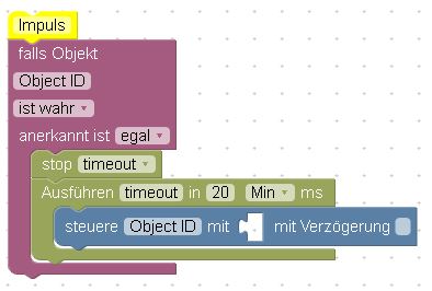

      ich habe vor die Pelletförderschnecke meiner Heizung zu überwachen.
      Diese fördert in Intervallen von ca.1-3 Sekunden Länge. Erst wenn in den letzten ca. 20 Minuten kein Impuls mehr kam, soll ein Aktor geschalten werden.
      Kann mir jemand einen Tip zur Umsetzung in Blockly geben.
      Ich stehe voll auf dem Schlauch.

          paul53 last edited by
          @Berggeist:
          Erst wenn in den letzten ca. 20 Minuten kein Impuls mehr kam, soll ein Aktor geschalten werden. `

            Sorry , dass ich mich erst heute melde. Nochmals vielen Dank für die Vorlage.
            Auf die Frage von „arteck“ zurückzukommen, die Stromversorgung des Förderschneckenmotors soll per Optokopler überwacht werden und an den Raspi weitergegeben werden. Mit geht es nur um die Zustände „läuf“ oder „läuft nicht“.
