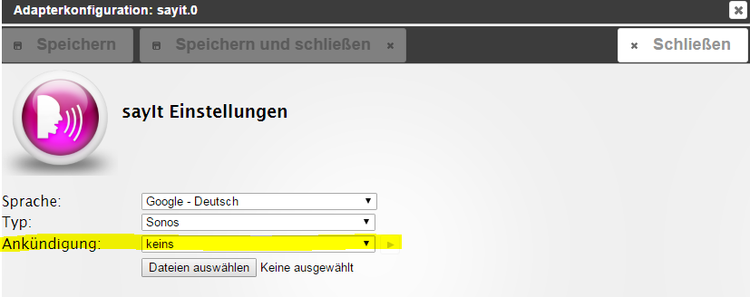

      Im sayit Adapter hab ich folgendes eingestellt:
      Wenn ich auf den Playbutton im sayit Konfigurationsfenster klicke, dann höre ich den Gong Sound auf meinen PC Lautsprechern, aber nicht über mein Sonos System.

                                Der Gong ist die Ankündigung, die kannst du im sayit Adapter direkt, an/ab stellen

                                  Den Gong hab ich im Sayit Adapter abgedreht.
                                  Das ist ja das merkwürdige, dass er trotzdem abgespielt wird ...

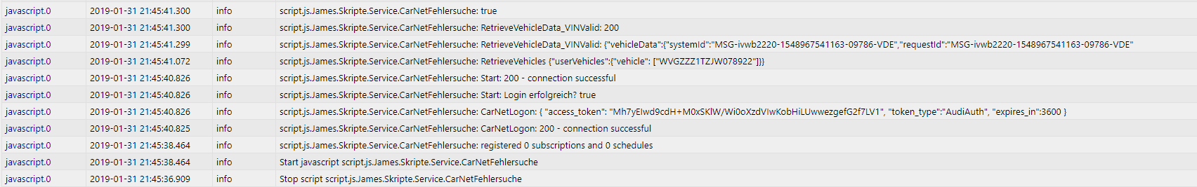

                                        Im Log siehts auch etwas anders aus:
                                        sonos-0 2016-02-18 20:41:11 info Play on sonos[RINCON_000E5828E4E601400]: http://192.168.xxx.xxx:8082/sayit.0/tts.userfiles/maus.mp3, Volume: null
                                        javascript-0 2016-02-18 20:41:11 info sendTo "send" to system.adapter.sonos from system.adapter.javascript.0: "http://192.168.xxx.xxx:8082/sayit.0/tts.userfiles/maus.mp3"

                                            Falls du im Browser http://192.168.xxx.xxx:8082/sayit.0/tts … s/maus.mp3 aufrufst, kannst du was hören?
                                            Übrigens deine 192 IP Adresse kannst du ruhig zeigen, die ist nur von deiner Zuhause erreichbar und ansprechbar.
                                            Stimmt die IP Adresse, die auf dem SONOS siehst (auf dem Bild) mit 192.168.xxx.xxx ?
