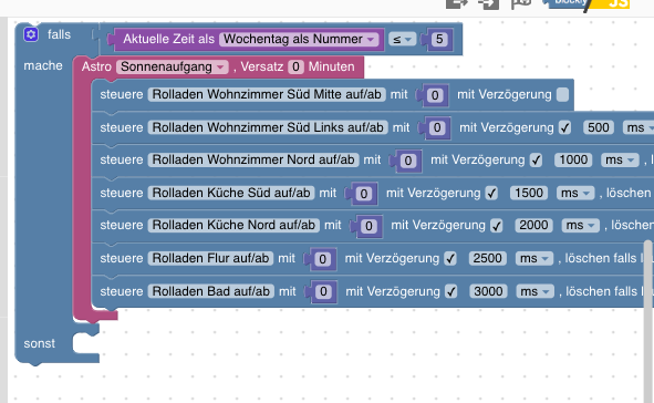

      habe das Script mehrfach umgestellt aber scheinbar reicht Wochentag <= 5 nicht um nur unter der Woche zu funktionieren.
      Was genau ist eine sinnvolle Bedingung um Wochentag von Wochenende zu unterscheiden?

            RappiRN Most Active @RoWi last edited by
            @RoWi
            Ich kenne deine vorherigen Versuche nicht, aber dein Beispiel funktioniert nicht, bzw. nur einmal bei Scriptstart.
            Der Falls-Block muss in den Astro-Block und darin dann deine Aktionen. Hast du das schon probiert?
