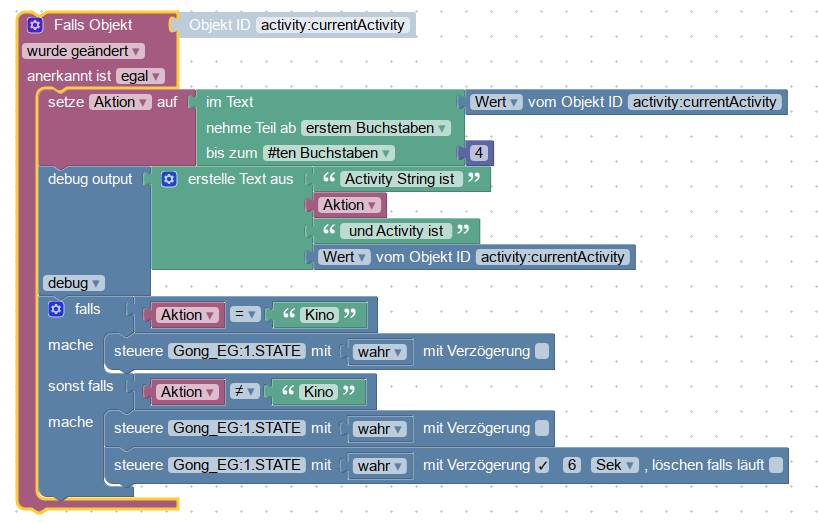

      ich habe hier in Vorbereitung auf ein größeres Skript ein noch ziemlich sinnfreies Testskript erstellt.
      zuerst stand beim Gong noch "1" statt "wahr".
      dann kam im log:
      2019-02-08 21:15:03.068 - warn: javascript.0 Wrong type of hm-rpc.0.LEQ0073262.1.STATE: "number". Please fix, while deprecated and will not work in next versions.
      2019-02-08 21:15:03.069 - warn: javascript.0 at script.js.Kino_ueber_Fernbedienung:9:3
      2019-02-08 21:15:03.070 - info: javascript.0 script.js.Kino_ueber_Fernbedienung: registered 1 subscription and 0 schedules
      2019-02-08 21:15:07.071 - warn: javascript.0 Wrong type of hm-rpc.0.LEQ0073262.1.STATE: "number". Please fix, while deprecated and will not work in next versions.
      das will man ja nicht - also den Wert im Skript an den State (Bool) wie im Screenshot gezeigt angepasst
      Was jetzt passiert ist dass die Meldung zusätzlich noch ausgibt:
      2019-02-08 21:17:35.415 - error: hm-rpc.0 xmlrpc -> setValue ["1","STATE",1] BOOL
      2019-02-08 21:17:35.416 - error: hm-rpc.0 Error: XML-RPC fault: Failure
      Was muss ich denn jetzt ändern?
