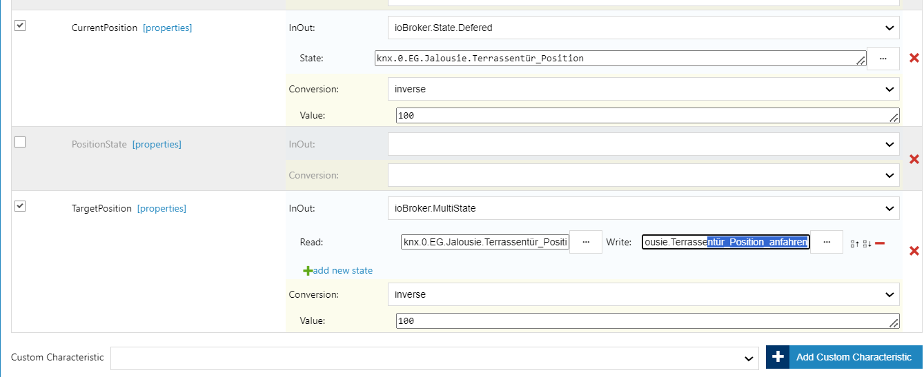

                        loverz @Sternmiere last edited by loverz
                        @sternmiere Hast du mittlerweile rausgefunden, was der Datenpunkt "HoldPosition" macht?
                        Ich würde gerne die Rollos zusätzlich zum Slider auch per Button steuern und dort auch mit einem Tap stoppen, wenn er sich aktuell in Bewegung befand.
                        Bisher läuft der Slider mit diesen Einstellungen sehr gut:
                          ThomasD 0 @loverz last edited by
                          @loverz kurze Frage zu der % Darstellung in der Homekit APP, wenn bei mir das Rollo per KNX 10% runtergefahren ist steht im HomeKit 90%. Das der Slider richtig funktioniert geht, nur per Sprache muss ich eben 90% sagen wenn ich das Rollo 10% absenken will.
                          Kann man das anpassen??
                          Thomas
                          Codierknecht L 2 Replies Last reply Reply Quote 0
                          • Codierknecht
                            Codierknecht Developer Most Active @ThomasD 0 last edited by Codierknecht
                            @thomasd-0 sagte in Rolladen mit Yahka steuern:
                            Zum Beispiel mit einem Alias und passender Konvertierungsfunktion.
                            100 - val
                            Oder Du konvertierst das per Script direkt in YAHKA.
                              lessthanmore @ThomasD 0 last edited by lessthanmore
                              @thomasd-0 Soweit ich weiß lässt sich das nicht ändern, da Apple beim Rollladen auf den geöffneten Zustand schaut. Sprich, du musst einstellen oder sagen zu wie viel % der Rollladen geöffnet sein soll.
                              Wenn du danach googelst wirst du sehr oft auf die gleiche Frage im Zusammenhang mit anderen Systemen kommen (HA, symcom, knx user forum, etc.).
                              • Codierknecht
                                Codierknecht Developer Most Active @lessthanmore last edited by
                                @lessthanmore
                                Sein Problem ist wohl eher der Wert.
                                Apple verwendet den Grad der Öffnung. 100% sind also komplett offen.
                                Bei KNX wird offenbar der Grad der Schließung gewertet. Da sind 100% dann komplett zu.
                                  lessthanmore @Codierknecht last edited by
                                  @codierknecht Genau so ist es.
                                  Aber er schreibt ja auch dass der Slider korrekt funktioniert. Es ging ihm nur um den Sprachbefehl. Und da muss man bei Apple eben sagen, Rollladen auf x % wobei eben vom geöffneten Zustand ausgegangen werden muss.
                                  Dass das bei knx umgekehrt ist hat er ja bereits über den "Invert" direkt im Yahka Adapter gemacht.
                                    loverz @lessthanmore last edited by
                                    @lessthanmore
                                    @ThomasD-0
                                    so ist es.
                                    Man kann das leider nicht ändern, nervt mich selbst auch, ist aber von Apple vorgegeben.
