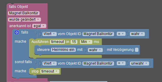

          nur das das Script nicht das macht was gewünscht wurde, hatte es getestet. bei mir wurde jedes mal wenn ich das Fenster auf machte ein neuer Timeout gestartet. ich habe es dann etwas abgeändert und jetzt funktioniert es!

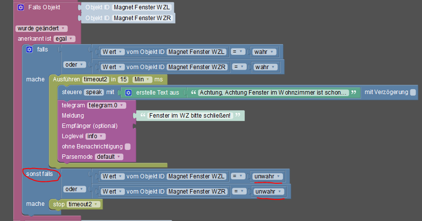

          @scooter306
          sollte dann bei dir so aussehen (Heimkino ein = eine Routine bei mir auf Echo Plus 2. Gen)
            paul53 @MyzerAT last edited by
            @MyzerAT
            sonst stop timeout genügt.
            • MyzerAT
              MyzerAT last edited by MyzerAT
              Sorry, ich habe es mehrfach getestet, mit nur dem "sonst =Stop Timeout" hat mir das Script, wenn ich das Fenster mehrmals auf und zu machte hintereinander, dann auch sooft wie ich das Fenster auf und zumacht --> den Text ausgegeben!
              Heißt habe ich bewusst 5x das Fenster auf und zugemacht, ist auch 5 x der Text gekommen und auch dann wenn das Fenster vorher schon zu war!
