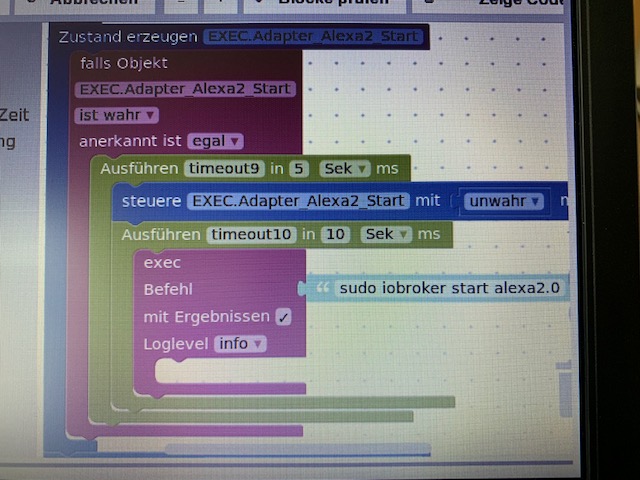

      Ich stelle gerade ioBroker von Raspberry auf Ubuntu um.
      Bis auf eine Sache läuft alles ohne Probleme.
      Unter Raspberry habe ich mit Blockly meine Adapter über Exec gestartet
      und gestoppt.
      Unter Ubuntu scheint das nicht zu funktionieren. Ich vermute das es daran liegt, dass man
      in der Konsole bei einem sudo Befehl danach immer das Passwort eingeben muss.
      Hat jemand eine Lösung für mein Problem?

        • Bluefox
          Bluefox last edited by
          Ich denke, du brauchst dafür kein sudo.
          • Paulchen67
            Paulchen67 last edited by
            Danke.
            Ja es geht ohne sudo.
