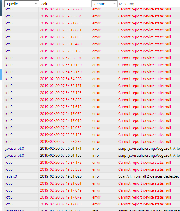

      Ich google mir schon seit Tagen einen Wolf und finde den Fehler nicht.
      seit einigen Tagen kommt zu unterschiedlichsten Zeiten
      	iot.o    Cannot report device state: null
      mir wäre auch nicht bewusst, das ich irgend etwas gelöscht habe, ausser das ich die letzten Tage einige Adapter aktuallisiert habe und zweimal per snapshot zurückgegangen bin, weil anderweitig etwas nicht rund lief.
      habs mal auf debug gestellt, kann aber mit dieser Meldung leider nichts anfangen
      iot.0	2019-02-10 20:26:59.259	debug	Status reported: {"error":{"code":404,"message":"Requested entity was not found.","status":"NOT_FOUND"}}
      iot.0	2019-02-10 20:26:58.197	debug	Status reported: {"error":{"code":404,"message":"Requested entity was not found.","status":"NOT_FOUND"}}
      iot.0	2019-02-10 20:26:36.276	debug	Status reported: {"error":{"code":404,"message":"Requested entity was not found.","status":"NOT_FOUND"}}
      iot.0	2019-02-10 20:26:35.336	debug	Status reported: {"error":{"code":404,"message":"Requested entity was not found.","status":"NOT_FOUND"}}
      iot.0	2019-02-10 20:26:30.681	debug	Status reported: {"error":{"code":404,"message":"Requested entity was not found.","status":"NOT_FOUND"}}
      iot.0	2019-02-10 20:26:26.319	debug	Status reported: {"error":{"code":404,"message":"Requested entity was not found.","status":"NOT_FOUND"}}
      iot.0	2019-02-10 20:26:24.317	debug	Status reported: {"error":{"code":404,"message":"Requested entity was not found.","status":"NOT_FOUND"}}
      iot.0	2019-02-10 20:26:23.352	debug	Status reported: {"error":{"code":404,"message":"Requested entity was not found.","status":"NOT_FOUND"}}
      iot.0	2019-02-10 20:25:29.652	error	Cannot report device state: null
      hätte da jemand eventuell ne Info für mich, wie ich das beheben kann?

              Irgendwie häufen in sich bei mir in letzter Zeit aber die Meldungen "Cannot report device state: null" Aktuell heute in den letzten zwei Stunden ca. 30 Meldungen.
              • crunchip
                crunchip Forum Testing Most Active @Espace0401 last edited by
                @Espace0401 sagte in Iot-Cannot report device state: null:
                Ebenfalls auch bei mir...10-12 Meldungen im Sekunden Takt, dann ist mal wieder paar Minuten ruhe...mal läuft's ne Std ohne Fehler
                • crunchip
                  crunchip Forum Testing Most Active @crunchip last edited by crunchip
                  @crunchip also mit ignorieren ist es nun schon fast nicht mehr möglich 🙄
                  • Espace0401
                    ignorieren kann man es schon, aber mein Log ist voll mit diesen Meldungen.

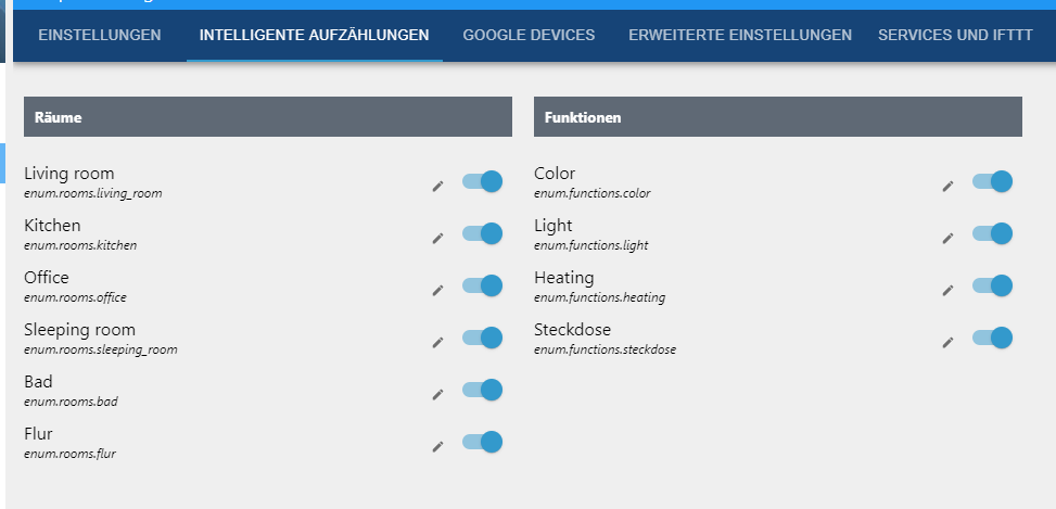

                                      Enums und Rooms hab ich definiert
                                      und einer HS Steckdose auch zugewiesen
                                      Wüsste nicht was ich sonst noch machen soll.

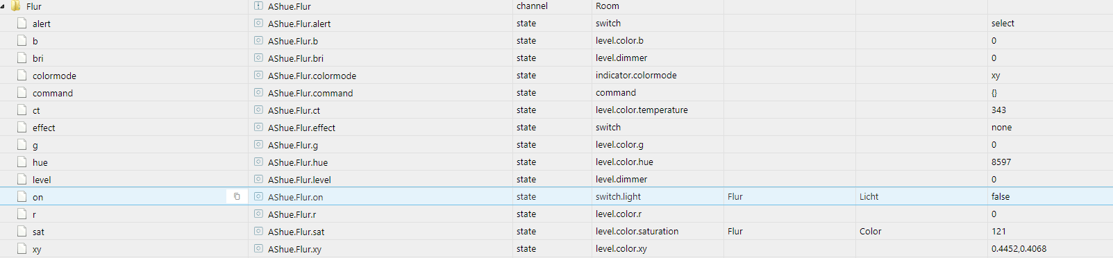

                                        Ich bin jetzt immerhin ein Schritt weiter. Bei den Lampen funktioniert es. Dort habe ich
                                        state => switch.light ausgewählt und dann die entsprechende Zuweisung.

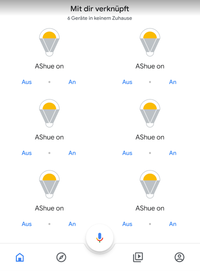

                                        Ich sehe jetzt in Google Home folgendes. Die Namen wurden alle identisch generiert.
                                        => Woran liegt das?

                                            also nachdem ich unter Aufzählungen die Sachen hinzugefügt habe, konnte ich unter Objekte dann folgendes tun:
                                            Wie gesagt zuvor musste ich unter Aufzählungen noch die Sachen administrieren
                                            Hoffe das hilft Dir weiter!

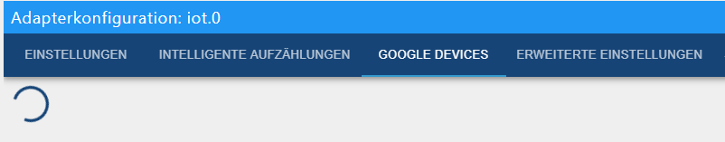

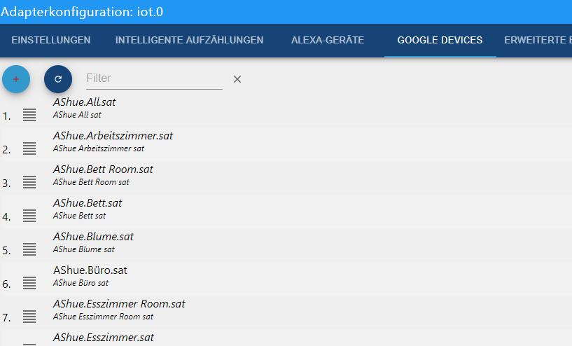

                                              Ok ich bin jetzt ein Schritt weiter. AUs dem Post https://forum.iobroker.net/topic/24061/google-home-assistant-iobroker-einrichten-nutzen/494 hatte ich entnommen, dass man mal den Adapter deinstallieren, neuinstallieren soll und dabei mal die offizielle 0.4 Version die in iobroker ist, aufzuspielen und danach per Git auf die neuste Version.
                                              Bin nun immerhin so weit, dass ich jetzt auch unter "Google Devices" eine Auflistung erhalte
                                              Trotzdem werden in der Google Home App alle Lampen mit dem selben Namen angezeigt. Wie in meinem Post zuvor.
                                              Kenn mich jetzt nicht aus, ob das hier der richtige Thread ist. Vielleicht kann @tombox dazu etwas sagen?
