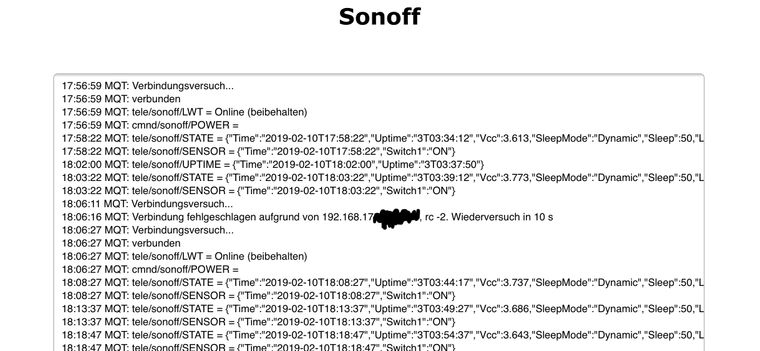

      ich habe insgesamt sieben shelly 1, alle haben tasmota 6.4.1 (core 2_4_2) drauf. Bisher (ein paar Wochen) liefen diese mit dem sonoff adapter stabil. Heute hatte ich allerdings, dass alle shellys immer wieder die mqtt Verbindung verloren haben. Ich habe noch viele andere sonoffs die hatten keine Probleme.
      Das Problem macht sich so bemerkbar, man kann diese nur gelegentlich z.B. über die VIS schalten und gelegentlich reagieren diese, auch beim Schalten mit dem normalen Lichtschalter sehr zeitverzögert.
      In der Konsole von allen shellys, habe ich dann immer wieder "Verbindung fehlgeschalgen aufgrund von..... rc -2"
      Im iobroker log hab ich dann sehr viele dieser infos:

      Jetzt habe ich den Sonoff Adapter neugestartet seit dem läufts erstmal, habt ihr eine Idee an was das liegen könnte, weil ich geh stark davon aus, dass das wieder kommt....
