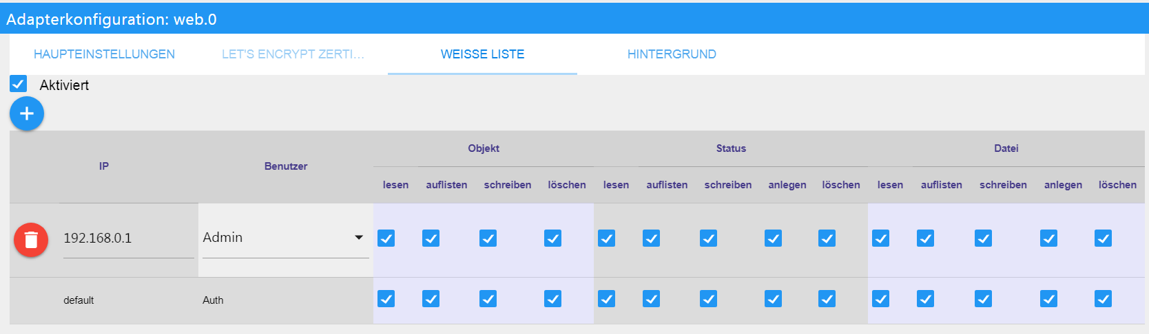

        Man benutzt dafür IP White LIst, indem man IP vom Tablet da einträgt
        • Stabilostick
          Stabilostick last edited by Stabilostick
          Diese „IP white list“ steht in der Konfiguration des web-Adapters im dritten Reiter und nennt sich „weisse Liste“.

              Leider klappt das nicht. Ich habe dem Tablet eine feste IP gegeben und diese in die weiße Liste eingetragen.
              Leider wird immernoch nach dem Benutzer und Passwort gefragt? Habe auch alle Kästchen angeklickt wie auf deinem Bild.
