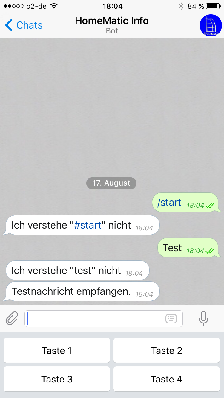

            • coyote
              coyote Most Active last edited by
              Hallo dtp,
              hier mein Script
              on("telegram.0.communicate.request", function (obj) {
                log (obj.newState.val);
                if  (obj.newState.val == "[Frank]Taste" || obj.newState.val == "[Frank]/Taste") {
                  sendTo('telegram.0', {
                    text:   'Testnachricht empfangen.',
                    reply_markup: {
                      keyboard:          [['Taste 1','Taste 2'],['Taste 3','Taste 4']],
                      resize_keyboard:   true,
                      one_time_keyboard: true
                     setState("telegram.0.communicate.request","leer");
              hier mein log:
              Und in Telegram auf dem Android Smartphone bekommen ich zurück: Testnachricht empfangen
              EDIT: Hat sich erledigt :mrgreen:

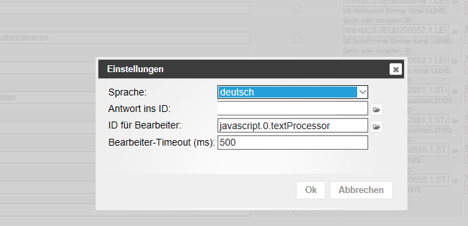

                    Du solltest textProcessor in "Bearbeiter ID" eintragen und nicht in "Antwort ins ID"
                      dtp last edited by
                      Ah. Alles klar.
                      Hatte aber gerade das Problem, dass ich nach Aktualisierung des Admin-Adapters von Version 1.6.0 auf Version 1.6.1 nicht mehr auf das Web-Interface kam. Auch das Nachinstallieren des js-controllers brachte leider keinen Erfolg. Musste dann erst mal wieder auf die Stable-Versionen 1.5.3 des Admin-Adapters und 1.5.2 des Socket.io-Adapters downgraden.
                      Vielleicht kannst Du mal schauen, warum es hier ein Problem mit der Version 1.6.1 des Admin-Adapters gibt.
                      Gruß,
                      Thorsten
                        dtp last edited by
                        So, hab den Datenpunkt "javascript.0.textProcessor" jetzt mal unter "ID für Bearbeiter" (ist eine etwas seltsame Übersetzung für "Processor ID", finde ich) eingetragen. Dann erhalte ich aber eine Timeout-Meldung:
                        Gruß,
                        Thorsten
                          dtp last edited by
                          Ha, nun funktioniert's.

                                Zeige bitte jetzt deine Einstellungen von Advanced settings in text2command. (Timeout, bearbeiter…)
                                wie soll ich "Processor state ID" übersetzen?
                                  dtp last edited by
                                  @Bluefox:
                                  Zeige bitte jetzt deine Einstellungen von Advanced settings in text2command. (Timeout, bearbeiter…) `
                                  @Bluefox:
                                  wie soll ich "Processor state ID" übersetzen? `
                                  Ich würde es ehrlich gesagt beim englischen Begriff belassen. Ist aus meiner Sicht verständlicher, als eine Übersetzung. Evtl. sollte das auch für "Antwort ins ID" und "Bearbeiter-Timeout" gelten. Wie lauten da die englischen Begriffe?

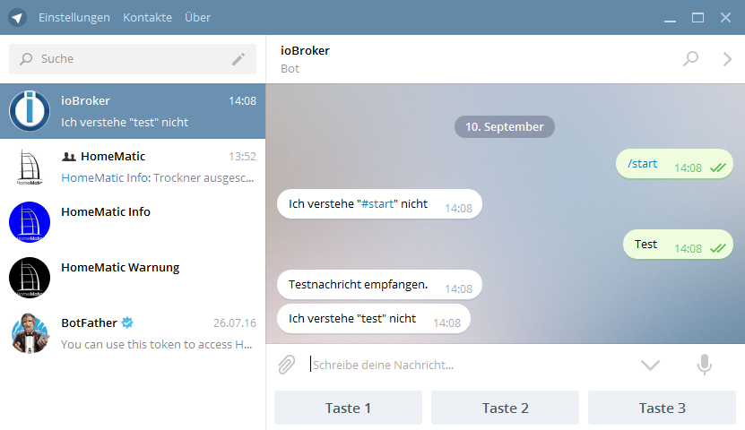

                                        dtp last edited by
                                        @Bluefox:
                                        Willst du in dem Antwort die Tastatur einblenden?
                                        Ich verstehe nicht was du willst. Ich habe ausprobiert mit normalen Text und es geht. `
                                        Ja. Ich möchte die Tastatur einblenden, aber nur eine Aufforderung dazu erhalten. Ich mach mal Beispiele.
                                        1. Unter "sendTo" wird das Feld "text" weggelassen. Nach "sendTo" setze ich "textProzessor" mit "setState".
                                        createState("textProcessor", '', function () {
                                        // text2command writes the value with ack=false. Change "any" is important too, to process repeated commands.
                                        on({id: "javascript.0.textProcessor", ack: false, change: 'any'}, function (obj) {
                                        var task = JSON.parse(obj.state.val);
                                        //log (task.command);
                                        if (task.command === 'Test') {
                                        //text: 'Testnachricht empfangen.',
                                        reply_markup: {
                                        keyboard: [['Taste 1','Taste 2','Taste 3']],
                                        setState("javascript.0.textProcessor", 'OK', true);
                                        } else {
                                        // let it process with predefined rules
                                        setState("javascript.0.textProcessor", '', true);
                                        So erhalte ich dann folgende Nachricht nach dem Senden von "Test":
                                         ![996_2016-09-10_14h06_28.png](/assets/uploads/files/996_2016-09-10_14h06_28.png)
                                        Das gewünschte Keyboard fehlt, weil "text" ein Mussfeld ist.
                                        ****2\. Unter "sendTo" wird das Feld "text" genutzt. Auf "setState" wird jedoch verzichtet:****
                                                reply_markup: {
                                              //setState("javascript.0.textProcessor", 'OK', true);
                                            } else {
                                        Nun erhalte ich folgende Push-Nachricht nach dem Senden von "Test":
                                        Zwar werden die Keyboard-Button angezeigt, aber text2command meldet, dass er "test" nicht versteht. Auch nicht das, was ich will.
                                        3. Ich nutze sowohl "text" als auch "setState".
                                        reply_markup: {
                                        } else {
                                        Ergebnis:
                                         ![996_2016-09-10_14h11_50.png](/assets/uploads/files/996_2016-09-10_14h11_50.png)
                                        Zwar ist nun eigentlich fast alles in Ordnung, aber ich möchte keine zwei Nachrichten ("Testnachricht empfangen" aus "text" und "OK" aus "setState") empfangen.
                                        Wie kann ich es erreichen, dass ich nur eine Nachricht empfange, aber der Sendebefehl trotzdem von text2command erkannt wird?
                                        Hoffe, nun ist es klarer geworden.
                                        Gruß,
                                        Thorsten

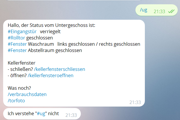

                                            robsdobs last edited by

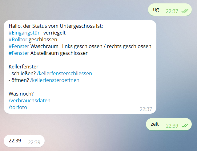

                                            Gibt es schon eine Lösung dafür, das der Befehl ausgeführt wird, aber immer noch "Ich verstehe … nicht?" kommt? Oder mache ich hier etwas Grundsätzliches falsch?
                                            Mein Code sieht so aus:
                                            // Telegramm Commandos abarbeiten
                                                     // value looks like
                                                     //     "command":      "text to process", // command that was received by text2command
                                                     //     "language":     "en",              // language in command or system language
                                                     //     "withLanguage": false              // indicator if language was defined in command (true) or used default language (false)
                                                     // response to text2command with ack=true
                                                     //{"text":"ok","id":293581672,"user":"Robert","language":"de","command":"ok","withLanguage":false,"from":"system.adapter.telegram.0"}
                                                     var cmd = task.command.toLowerCase();
                                                     if  (cmd == "ug" || cmd == "#ug") {
                                                       var eingangstuer = "hm-rpc.0.#######.1.STATE"/*K01_20_Haustuer.STATE*/     // Eingangstür
                                                       var eingangstuero = "hm-rpc.0.########.OPEN"/*K01_20_Haustuer.OPEN*/     // Eingangstür
                                                       var garage_tor   = "hm-rpc.0.############.STATE"/*Garage-Rolltor:1.STATE*/         // Garage Rolltor Status
                                                       var fenster_asr  = "hm-rpc.0.##########.STATE"/*K04_53_ASR-Fenster.STATE*/;     // Kellerfenster Abstellraum
                                                       var fenster_wrl  = "hm-rpc.0.###############.STATE"/*K02_55_Fenster-links.STATE*/;   // Kellerfenster links  Waschraum
                                                       var fenster_wrr  = "hm-rpc.0.#############.STATE"/*K02_54_Fenster-rechts.STATE*/;  // Kellerfenster rechts Waschraum
                                                       var eingangstuerV = getState(eingangstuer).val;
                                                       var eingangstueroV = getState(eingangstuero).val;
                                                       var garage_torV   = "unbekannt";
                                                       var fenster_asrV   = "unbekannt";
                                                       var fenster_wrlV   = "unbekannt";
                                                       var fenster_wrrV   = "unbekannt";
                                                       var eingangstuerS = "verriegelt";
                                                       if (eingangstuerV) { eingangstuerS = "entriegelt"; }
                                                       if (eingangstueroV) { eingangstuerS = "offen"; }
                                                       if (getState(garage_tor).val) { garage_torV = "offen";          } else { garage_torV = "geschlossen"; }
                                                       if (getState(fenster_asr).val) { fenster_asrV = "offen";        } else { fenster_asrV = "geschlossen"; }
                                                       if (getState(fenster_wrl).val) { fenster_wrlV = "links offen";  } else { fenster_wrlV = "links geschlossen"; }
                                                       if (getState(fenster_wrr).val) { fenster_wrrV = "rechts offen"; } else { fenster_wrrV = "rechts geschlossen"; }

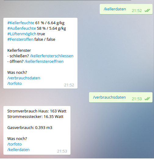

                                                       sendTo('telegram', 'Hallo, der Status vom Untergeschoss ist:' +
                                                                         '\n' + '#Eingangstür   ' + eingangstuerS +        //   Zeilenumbruch: \n
                                                                         '\n' + '#Rolltor ' + garage_torV +
                                                                         '\n' + '#Fenster Waschraum   ' + fenster_wrlV + ' / ' + fenster_wrrV +
                                                                         '\n' + '#Fenster Abstellraum ' + fenster_asrV +
                                                                         '\n' +
                                                                         '\n' + 'Kellerfenster ' +
                                                                         '\n' + '- schließen? /kellerfensterschliessen' +   // Neuer BEfehl wird angezeigt! Skript Kellerfensterschließen erforderlich!
                                                                         '\n' + '- öffnen? /kellerfensteroeffnen' +
                                                                         '\n' +
                                                                         '\n' + 'Was noch?' +
                                                                         '\n' + '/verbrauchsdaten' +
                                                                         '\n' + '/torfoto');
                                                     } else if (task.command === 'switch light on') {
                                                        setState("hm-rpc.0.light", true);
                                                        setState("javascript.0.textProcessor", 'light is on', true);
                                                     } else {
                                            417
