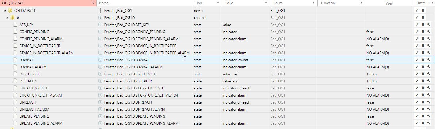

          paul53 @passuff last edited by
          @passuff
          Es liefern zwar viele, aber nicht alle LOWBAT true. Es liegt nicht am Skript. Hast Du mal die JS-Instanz neu gestartet ?
            passuff @paul53 last edited by
            Js, iobroker und auch die VM...
              @passuff
              Und trotzdem weicht die Log-Ausgabe so stark von den angezeigten Werten im Reiter "Objekte" (auch in der Statusansicht) ab ? Dann bin ich mit meinem Latein am Ende 😢
                @paul53 genau so ist es.
                Ich schau.mir das heute Abend noch mal an. Ich glaube es konnte am nodejs update liegen. (10.16.1)

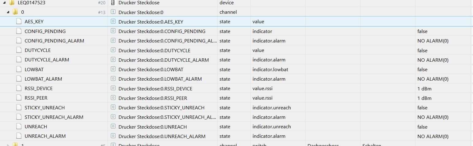

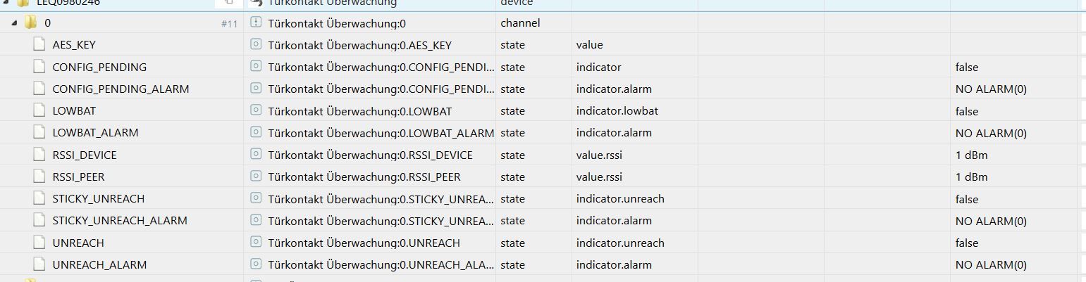

                  @passuff sagte:
                  Was ist "hm-rpc.0.OEQ0672249" für ein Gerät, das in den Kanälen 0 bis 5 ein LOWBAT hat ? Hat es wirklich mehrere Batterien ?
                  Außerdem gibt es mehrere Geräte mit Kanal 0.LOWBAT = true und Kanal 1.LOWBAT = false. Welche Geräte sind das ?
                    @paul53 sagte in Script Xiaomi Battery leer ?:
                    @passuff sagte:
                    Nein. Das ist ein Fehler im RPC. Hat mich aber nie gestört. Es ist ein Differenztemperatursensor HM-WDS30-OT2-SM
                    HM-Sec-SCo
                    Auch diese haben zwei LOWBAT DP. Beide stehen auf false.
                    Hier vermute ich ein Bug in dem neuen Node, das ist mir vorher nicht aufgefallen. Andere Erklärung habe ich dafür aktuell nicht.
                    OEQ0860057 Heizkörperthermostat steht tatsächlich auf true.
                    OEQ1359645, OEQ1360423 sind schaltbare Steckdosen. Diese haben (warum auch immer ) einen LOWBAT DP, dieser steht aber auf false.
                    Bei allen restlichen Geräten steht LOWBAT auf false.
                    Ich mache nun erst mal einen Downgrade vom NodeJS

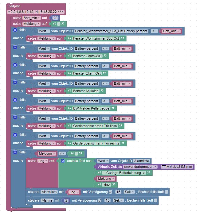

                      • W
                        willy10 @lesiflo last edited by willy10
                        @lesiflo
                        hallo, wollte mir das nachbauen. Jedoch was ist genau mit "steuere Alarmliste" und "steuere Alarme" gemeint.
                        Was muss ich machen um das auswählen zu können? Ich verstehe den Zweck nicht was damit gemeint wird und wie das funktioniert.
                        Und kann man sich das Ergebniss auch als E Mail schicken lassen? Wo käme der Baustein dann hin.
                        Das Bild meine ich:
                        https://forum.iobroker.net/assets/uploads/files/1550232996624-batterien.jpg
