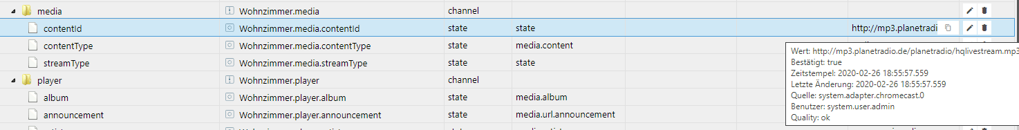

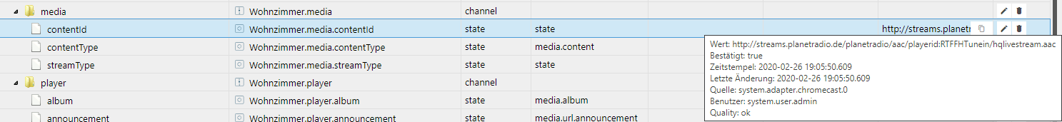

          Was nicht so richtig funktioniert ist die Titelanzeige was gerade gespielt wird bzw Senderinfo.
          Da gibt es einen Unterschied ob ich Google Home per Sprache steuere oder eben per IOBroker mit dem setState.
          Muss ich hier noch weitere Parameter übergeben damit diese Infos kommen?
          Ich habe gesehen das unter media/content.id hier verschiedene Infos drin stehen:
          Im ersten Fall per setState aufgerufen, im zweiten Fall per Sprache.

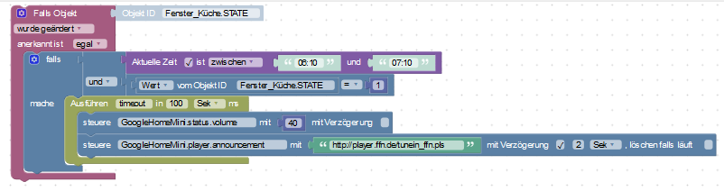

            @chefffe
            Url2play oder Announcement, kannst du beides benutzen.
            http://player.ffn.de/tunein_ffn.pls
            Das wäre die URL , die du in einen der beiden Datenpunkte schreiben kannst.
            (Radio FFN wird dann gespielt)
            Morgens wenn ich ein Fenster öffne wird der Sender gespielt. Hier das Blockly:

              Danke erstmal!
              Ich sehe das du die URL in den "Announcenent" Datenpunkt schreibst, per pls Playlist!
              Der url2play den ich verwende nimmt nur den direkten Link zum mp3 Stream wenn ich das richtig verstanden habe....
              Funktioniert hier die Ausgabe von dem aktuell gespielten Titel auf dem Sender unter media.title?

                @chefffe
                Die anderen Punkte werden automatisch befüllt wenn du eine Radio URL in Announcement oder Url2play eingibst.
