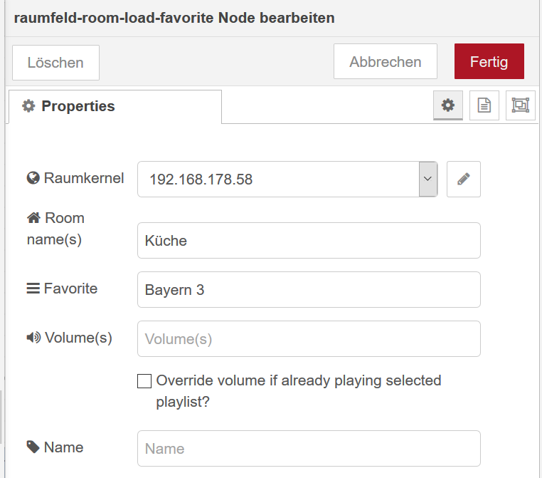

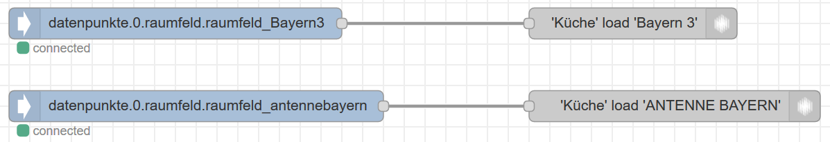

      Ich habe es nur für Radiosender. Da schreibe ich es ins Node-Red genauso rein, wie es in der Teufel App unter Favoriten steht. Wenn du es mal ausprobierst würde es mich auch interessieren was er alles durchsucht.

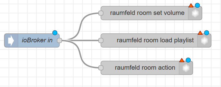

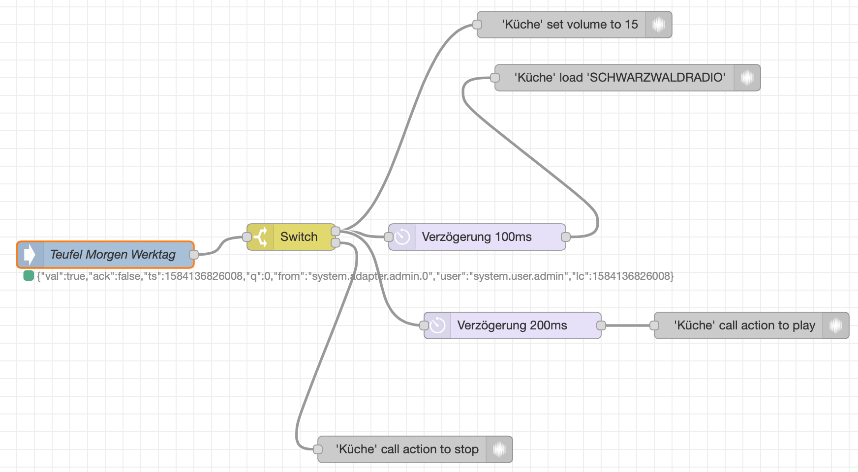

                tom81 last edited by
                Ich habe mir 3 eigene Datenpunkte (als buttons) eingebaut, die ich mit dem VIS verknüpft habe. Beim Drücken wird dann der Node-Red Flow ausgeführt. "Get Volume" habe ich da nie verwendet, da ich mir die aktuelle Lautstärke nicht anzeigen lasse.
                1. Definierte Lautstärke einstellen.
                2. und 3. Lautstärke um 5 erhöhen oder verringern.
                Falls du die aktuelle Lautstärke auslesen willst, dann braucht du beim "get volume" glaube ich einen Trigger. Es gibt aber noch "volume changed". Da ist kein Trigger notwendig. Ich habe das mal ausprobiert. Er greift bei einer Lautstärkeänderung diese ab und schreibt sie mir in einen eigenen Datenpunkt.
                    Im ioBroker habe ich mir zwei Datenpunkte erstellt. Nicht als Kanal, sondern als Button.
                    "raumfeld_up" und raumfeld_down"
                    Im Node Red werden diese dann jeweils unter "ioBroker in" ausgewählt.
                    ggf. nicht auswähen, sondern hart reinschreiben. Bzw. bei der Auswahl aufpassen, dass im oberen Bereich keine FIlter gesetzt sind!! Das ist mir auch mal passiert und ich habe mich gewundert, warum ich nichts auswählen kann.
                    Die 5 bzw. -5 werden dann im "raumfeld-room-set-volume" eingetragen.

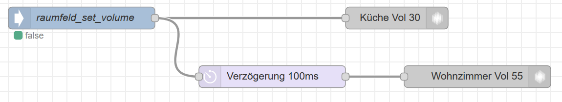

                      Pihero last edited by
                      Servus,
                      sorry für die späte Rückmeldung...
                      Problem ist scheinbar tatsächlich das man increase volume zeitversetzt machen muuss während setvolume parallel funktioniert...
                      Danke mal für deine Hilfe!

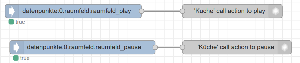

                        Ich verwende Action Pause. Das funktioniert, um die Musik aus zu machen. Die Teufel Boxen schalten dann nach einer gewissen Zeit selbst in den Standby. Und wenn ich später mit Action Play wieder starte, geht es da weiter, wo es aufgehört hat.

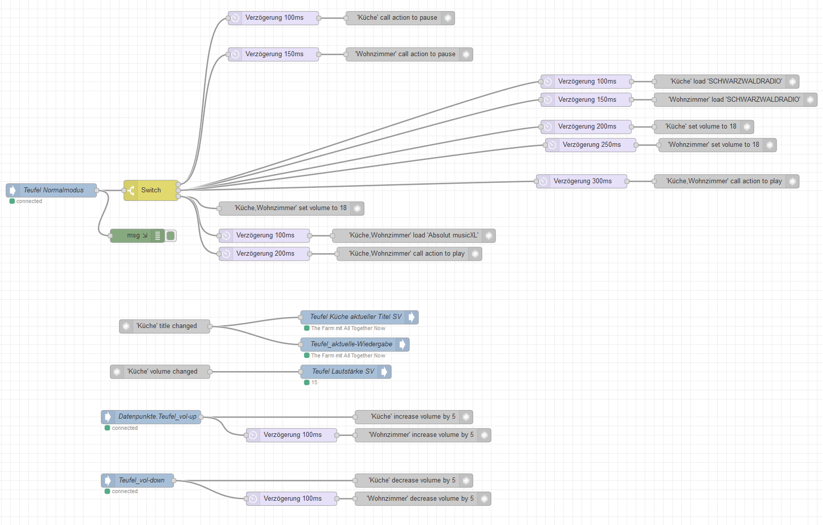

                          Und mal wieder was neues...
                          ich habe jetzt an einem Homematic Programm gearbeitet um die Systemvariable zum Steuern des Teufelsystems über node-red "komfortabel" zu setzen. z.B. Verwendung von Bewegungsmeldern zum einschalten etc.
                          Vor kurzem habe ich zusaätzlich den js-controller auf 3.1 und node js auf 12.16.3 upgedated. (ob im dem Zug auch node-red ein Update bekommen hat weiß ich nicht).
                          und jetzt...ist es so das ich node-red scheinbar das Teufel-System stört!
                          Bedeutet:
                          • einschalten und steuern funktioniert
                          • Musik (Radiosender) stoppt aber nach wenigen Minuten
                          Wenn ich node-red als instanz laufen hab und das Homematic-Programm deaktiviere bleibt die Störung erhalten. Stoppe ich allerdings die node-red instanz gibt es keine Störung mehr.
                          Im Debug modus von node-red sehe ich allerdings keine Aktion in dem Moment wenn die Musik unterbricht.
                          Ich hoffe jemand kann mir etwas input geben.
                          folgend nochmal ein Screenshot meines aktuellen node-red flows:

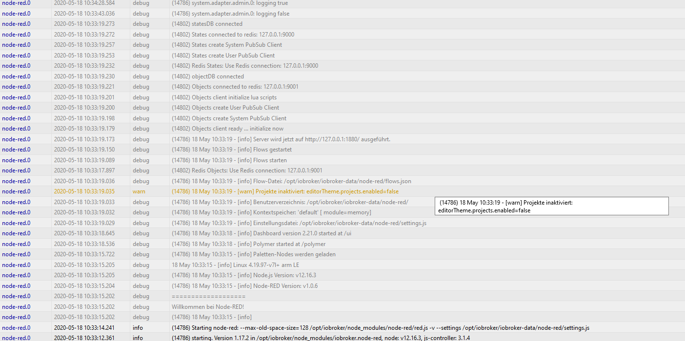

                          und ein Auszug aus dem Log-File (situation: Musik läuft, node-red instanz gestartet, Abbruch Musik zum Zeitpunkt: 10:37):
                          Vielen Dank für eure Unterstützung!
                          Gruß, Philipp

                                Kasten "raumfeld room action". Da kann man nicht nur Play wählen, sondern auch Pause und Stop.
                                Ich habe Pause gewählt um die Wiedergabe anzuhalten.
                                Die Box selber geht dann nach einiger Zeit in den Standby, das ist dann aber in der Teufel App einzustellen (Teufel App --> Einstellunge --> Räume und Geräte --> Gerät auswählen --> Zeit bis ECO-Mode).

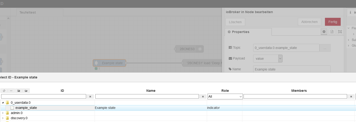

                                    the2b @tom81 last edited by

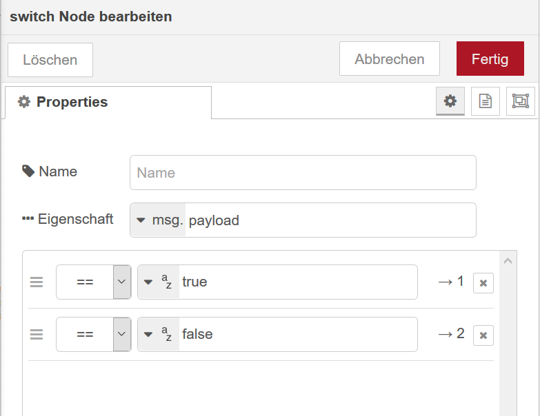

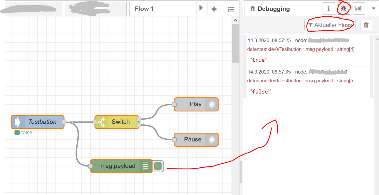

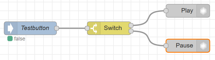

                                    @tom81 Ich möchte mich mal wahnsinnig bedanken Tom.
                                    Dank deiner Beschreibungen habe ich folgendes Basissetup geschafft:
                                    IObroker mit node-red -sowie auf der anderen Seite loxone mit Simple RESTful API (im IOBroker)
                                    Aus loxone heraus schaffe ich es nun einen IOBroker Schalter anzusteuern, der mir im in node-red den teufel baustein triggered.
                                    Eine Frage an der Stelle:
                                    Den Datenpunkt "Testschalter" im screen kann ich im Node-Red nicht anwählen.
                                    Mit dem example_state (war standardmäßig installiert) habe ich nun meine Tests erfolgreich abgeschlossen (und freue mich wie ein Schnitzel!!!)
                                    Im Node-RED kann ich den "Testschalter" für den "IOBroker in" nicht anwählen:
                                    Damit ich jetzt ins saubere Customizing komme, hast du vielleicht einen Screen von allen Werten für den IOBroker Datenpunkt? Bin noch nicht drauf gekommen, was noch fehlt.
                                    Danke!
                                    2b
                                      the2b @the2b last edited by the2b
                                      @the2b
                                      "ggf. nicht auswähen, sondern hart reinschreiben. Bzw. bei der Auswahl aufpassen, dass im oberen Bereich keine FIlter gesetzt sind!! Das ist mir auch mal passiert und ich habe mich gewundert, warum ich nichts auswählen kann."
                                      Den Einen Beitrag hatte ich nicht genau gelesen.
                                      Einfach hart reinschreiben hat funktioniert, Danke.

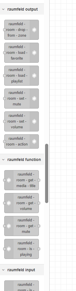

                                      Es kam die Frage auf, ob nicht noch andere Befehle gemacht werden können.
                                      Im Node-Red kann man 14 Befehle (+Start/stop/pause/next...) machen.
                                      So beim ersten "rumspielen" kommt man damit sehr weit denke ich.

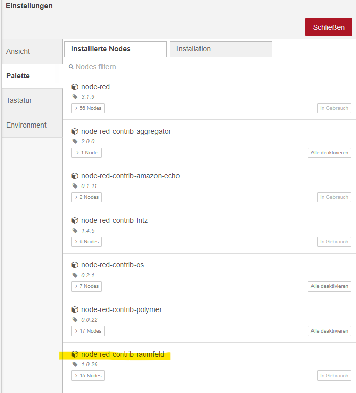

                                        The_Stig last edited by

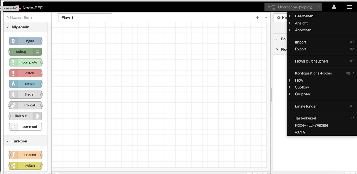

                                        Liest hier noch irgendwer mit? Ich würde das wahnsinnig gerne zum Laufen bringen, scheitere aber an Node-Red und der Einbindung von Raumfeld.
                                        Was ich gemacht habe:+
                                        1. Node-Red installieren
                                        2. Raumfeld Contrib im Terminal über npm install node-red-contrib-raumfeld installiert
                                        3. Node-Red aus dem ioBroker gestartet.
                                        Jetzt lese ich oben: in der Palette im Burgermenu Raumfeld auswählen. Da finde ich aber nichts entsprechendes, so dass ich gar nicht den Anfang finde, wie ich die Flows anfangen soll.
                                        Irgendjemand mit einem Tipp für mich?
                                        K mickym 2 Replies Last reply Reply Quote 0
                                          kla960 @The_Stig last edited by
                                          @the_stig NPM install?? Ist die Node über Einstellungen Pallete sichtbar?
                                          Dann sieht es am Ende so aus:
                                          • mickym
                                            mickym Most Active @The_Stig last edited by mickym
                                            @the_stig So was macht man nicht über npm. 🤕
                                            Man nimmt einfach den Palettenmanager und gut ist.
                                            Ich würde das ganz schnell wieder deinstallieren, was Du da mit npm installiert hast. Wahrscheinlich liegt das jetzt in irgendeinem HOME Verzeichnis rum.
