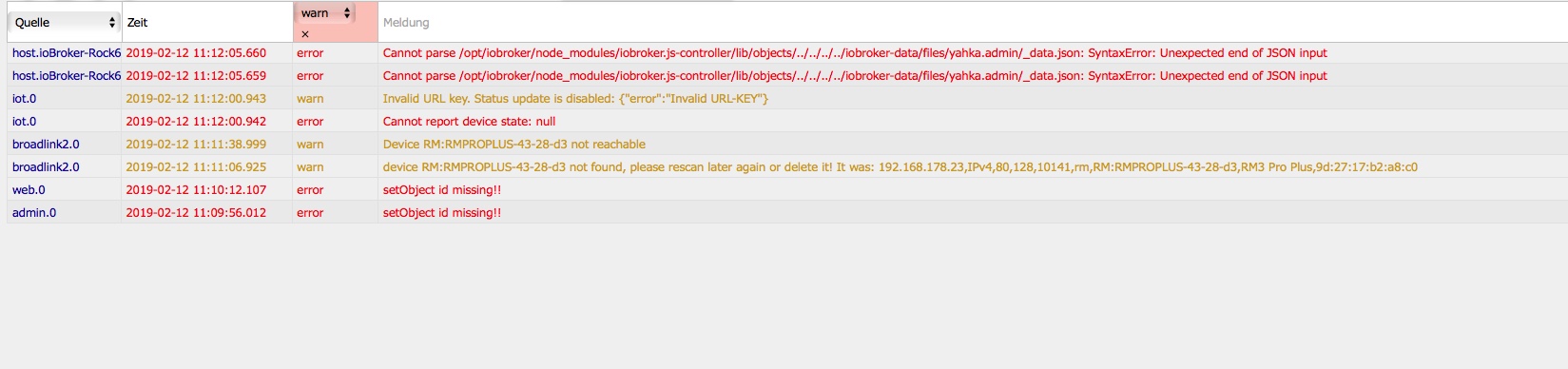

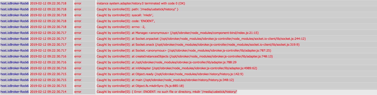

        1. Bezüglich Fehler im letzten Bild: Du hattest auf der alten Plattform einen USB-Stick für History-Daten stecken? Wo ist der jetzt? Den Ablagepfad im history-Adapter evtl. ändern?
        2. Du hast da wo du das Backup eingespielt hast eventuell einen anderen Rechnernamen vergeben? Führe nach dem Restore ggf. im iobroker-Ordner
          iobroker stop
          iobroker host this
          aus.
        3. Hat sich, nachdem DuioBroker installiert hast, die Node-Version z.B. von 6 auf 8 beim Node-Update geändert? Dann musst Du eventuell im iobroker-Ordner
          ./reinstall.sh
          ausführen, um die Adapterinstallationen zu refreshen.

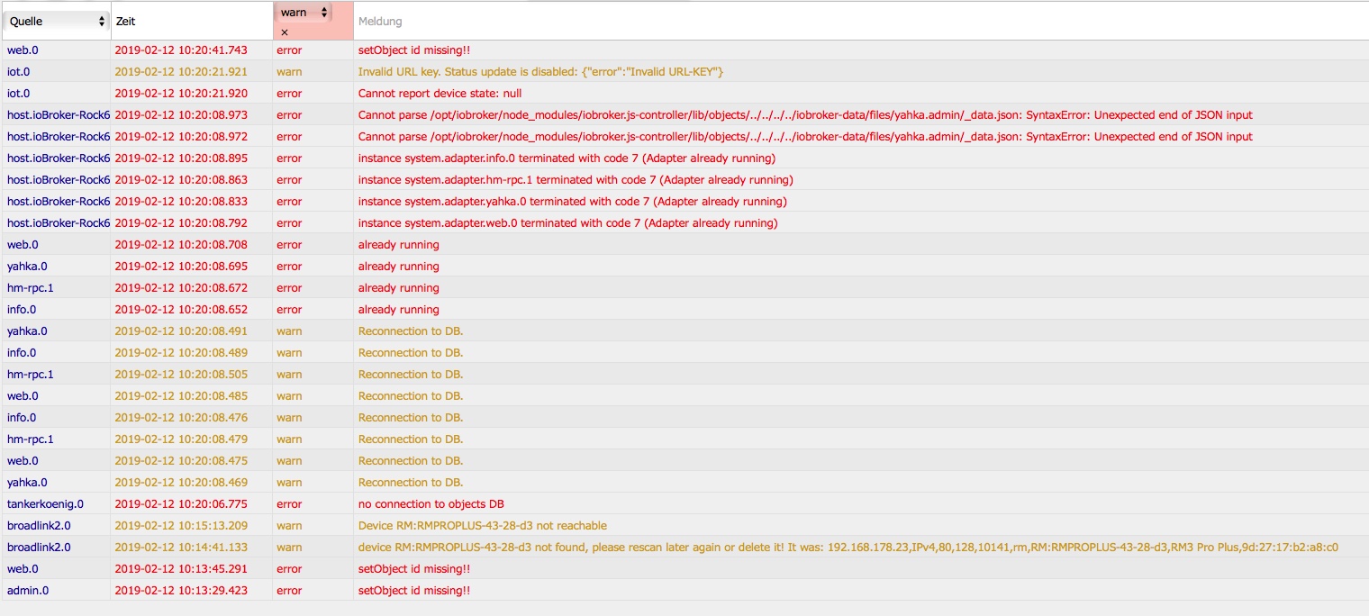

            @Homoran Danke 🙂 Nein ich habe ja gestern den Rock komplett neu aufgesetzt und das Backup vom ehemaligen stand alone Pi eingespielt. Also bis jetzt ist es tatsächlich einfach nur ein Umzug von Pi auf Rock. 🙂 Ich entschuldige mich für den evtl. 3. Thread, aber irgendwie finde ich mich mit dem neuen Forum noch nicht zurecht.fehlermeldungen nach neuinstallation.jpeg Mir ist z.B. Schleierhaft warum der Fehler beim IOT Adapter auftritt, das lief bis vor einigen Tagen einwandfrei. Ebenso der Broadlinkadapter. Was heisst das mit diesem setObjectidmissing? Ich steige nicht mehr durch :))
              Gaaanz ruhig!
              Error code 7 bedeutet, dass ein Prozess (warum auch immer) doppelt läuft.
              Das lähmt dann das System, so dass auch andere Fehler auftreten.
              Der einfachste Weg ist es den Rock bitte nochmal neu zu booten
              Lief auf dem RasPi früher Redis?
              und jetzt nicht mehr?

                Uuuuuh ob darauf redis lief weiß ich ehrlich gesagt gar nicht .... Und das mit den doppelt gestarteten Prozessen ist mir auch schon aufgefallen, aber woher kommt das? Im Moment ist es noch ein Standalone System. Naja den Rock neu gebootet habe ich zwischenzeitlich bestimmt schon 15 mal 😉 Gerade ebenfalls wieder neu gestartet. Die Fehlerliste wächst und gedeiht 😞
                  michaelxhoffmann @michaelxhoffmann last edited by
                  @michaelxhoffmann Also so weit ich das erinnere habe ich zumindest mal nicht redis installiert. Heute abend waren seltsamerweeise auch keine Fehler mehr im Log. Wobei den ganzen Tag auch nichts geschaltet wurde, da Haus verwaist. Im Moment habe ich nur noch Probleme mit dem Broadlinkadapter die Befehle werden angenommen aber nicht ausgeführt. und das IOT Problem, wobei ich da nicht folgen kann.
                  iot.0 2019-02-12 20:10:53.883 warn Invalid URL key. Status update is disabled: {"error":"Invalid URL-KEY"}
                  iot.0 2019-02-12 20:10:53.881 error Cannot report device state: null
                  Der Adapter ist zumindest grün und diverse Befehle werden auch entgegengenommen.

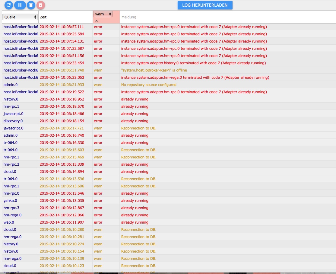

                                        Beim Aufruf des Admins und Blick ins LOG hagelt es Fehlermeldungen
                                        Was ist jetzt falsch? Ich bin ratlos
