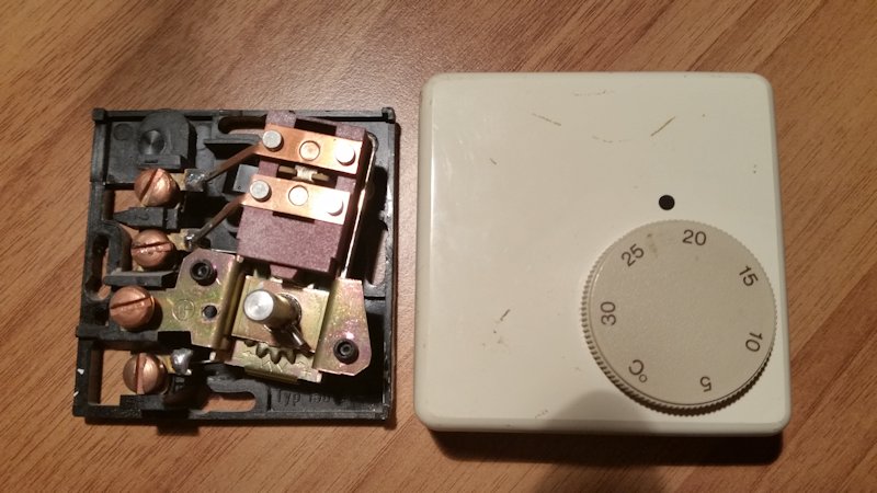

                      Ich habe überall wie in den 1980er Jahren üblich Raumthermostate für die individuelle Temperaturreglung mit integrierten BiMetall-Schaltern von Eberle (siehe Foto) und wollte die ersetzen. Ich habe einen extra Heizstromversorger, der vertraglich für X-Stunden den Strom abschalten kann. Außerdem hat die gesamte Heizungssteuerung eine mechanische Zeitsteuerung im Keller, die kann ich natürlich so einstellen, dass sie 24h durchläuft. Aber zumindest darf die Raumsteuerung nicht die Programmierung verlieren, wenn der Versorger abschaltet.20190212_202511.jpg In diesen Thermostaten wird direkt der Strom (bei 230V) durch die elektrische Fußbodenheizung an und ausgeschaltet, je nach Einstellung. Das wollte ich durch eine smarte Lösung ersetzen, also Solltemperatur nach einen Zeitplan in IoBroker festlegen. Der Salus könnte dann ein Zigbee-Schalter ansteuern.
