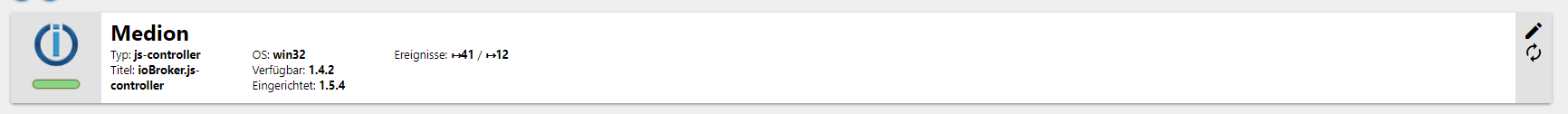

        @Bluefox said in ioBroker.js-controller 1.5.4:
        npm i iobroker.js-controller@1.5.4
        iobroker restart
        Ok, teste ich gleich...
        Alle Adapter Grün......Windows 10 System!

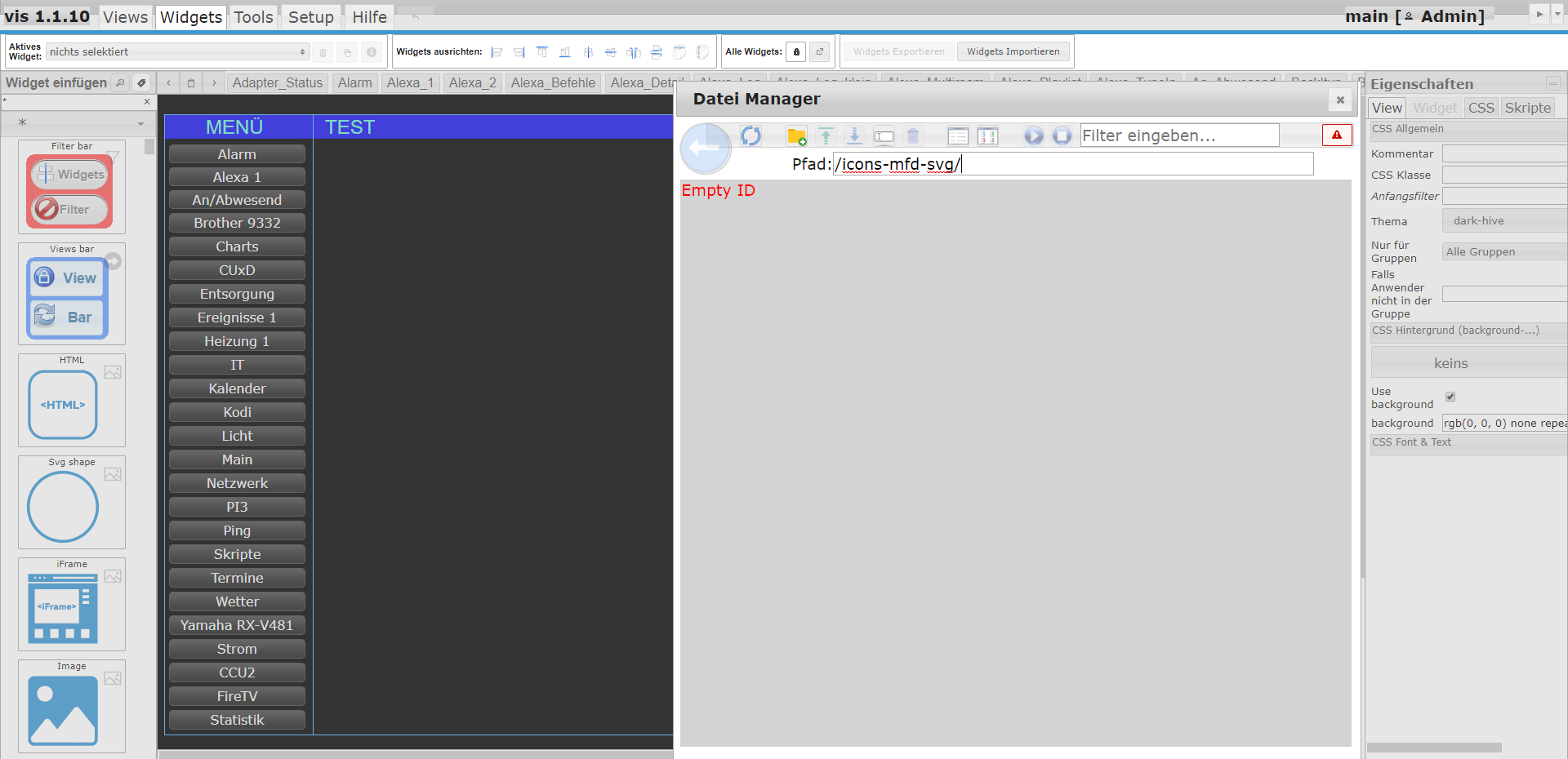

                vis Empty ID Problem
                Ja, besteht noch immer:
                Bluefox 1 Reply Last reply Reply Quote 1
                • Bluefox
                  Bluefox @sigi234 last edited by
                  @sigi234 Schade
                  • sigi234
                    sigi234 Forum Testing Most Active @Bluefox last edited by sigi234
                    @sigi234 Schade
                    ich gehe wieder auf 1.4.2 zurück....
                    Funktioniert wieder, keine Empty ID
