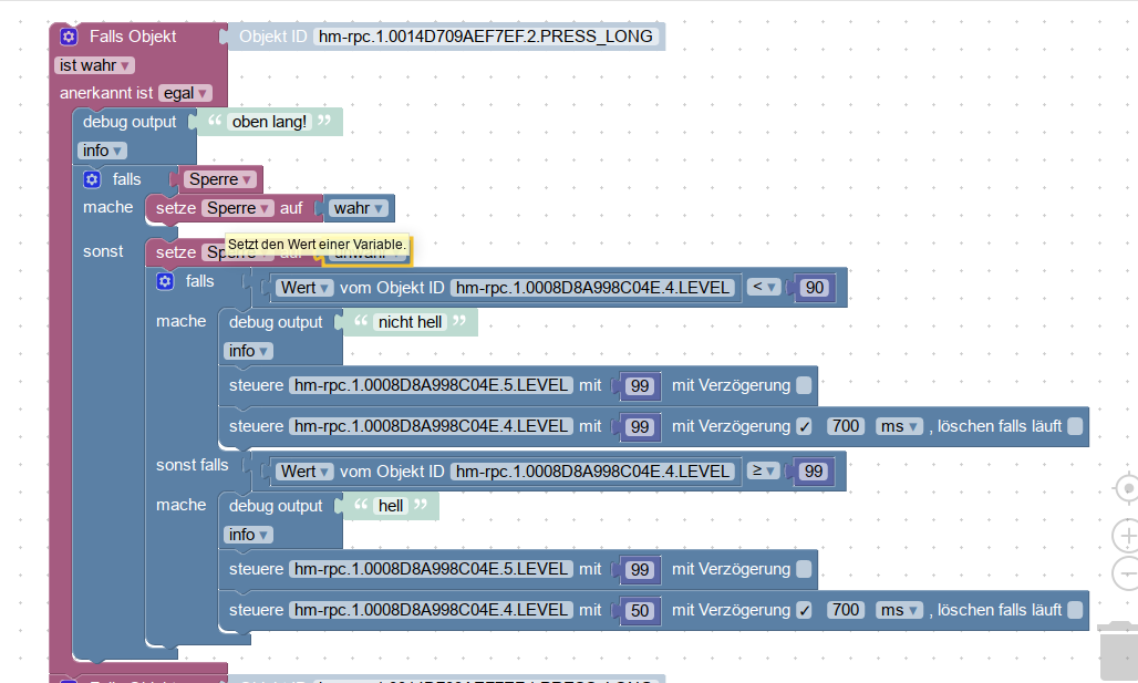

      Ich möchte jetzt über den Wandtaster aber auch "im Notfall", oder auch für andere volles Licht haben UND das auch wieder zurückstellen können.

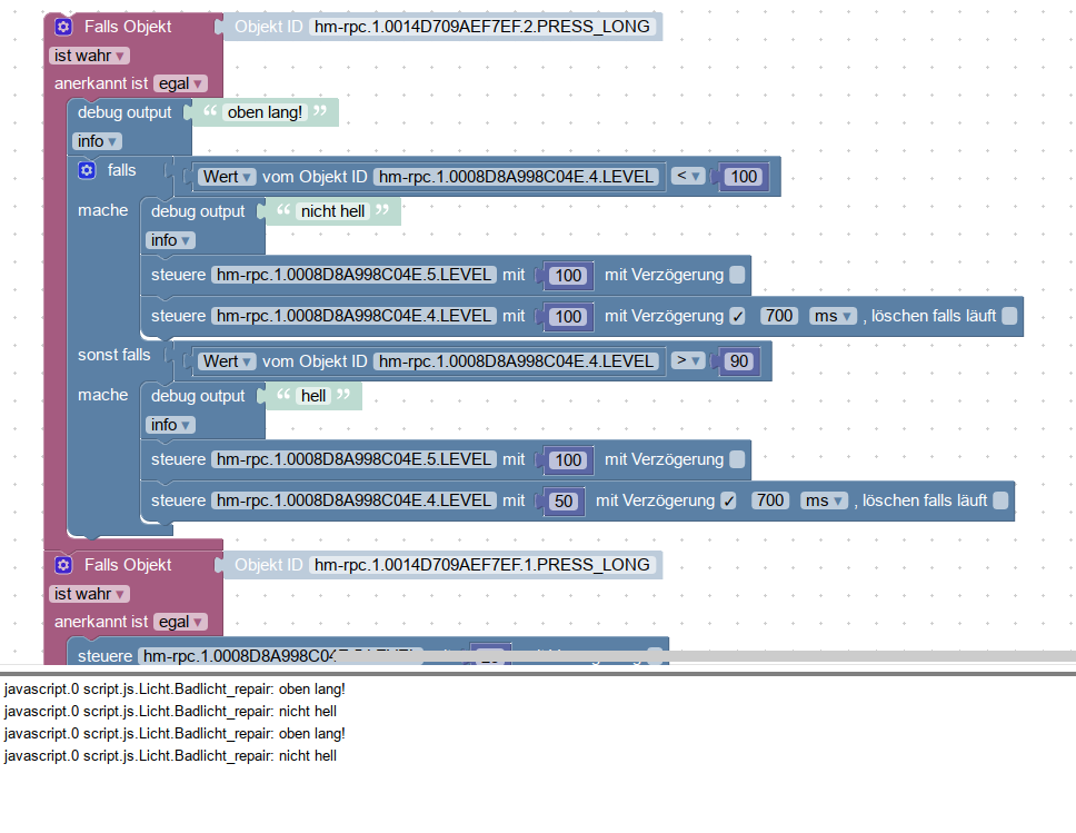

      Dazu habe ich das folgende Blockly gebastelt.
      Wie man jetzt am log schon sieht, haben anscheinend die IP Taster nicht nur einen LONG PRESS Impuls, sondern bekommen die ganze Zeit, während gedrückt wird weitere Impulse.
      Warum schaltet das dumme Licht nicht auf hell??

            es ist wie eine Lotterie, die korrekte Helligkeit zu erhalten.
            IMHO hatte der alte Taster einen Button für PRESS_LONG, der IP-Taster sendet ein wiederholtes TRUE
            Dann toggelt das Licht dauernd:

                                @Homoran Ja ich wollte dein Problem adressieren, dass der Dimmer die falschen Werte zeigt, insofern es daran liegt, was ich vermute. Bzgl dem Verhalten der Taster habe ich leider keine Erfahrung.
                                  seltsamerweise aber doch - siehe log im früheren Screenshot
                                  Das Blockly reagiert zweimal auf press-long

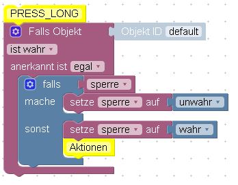

                                          paul53 last edited by
                                          @Homoran sagte in LONG PRESS und Toggle per Blockly:
                                          Das muss aber nicht bedeuten: Das erste Mal beim Drücken. Es kann auch sein, dass der erste Trigger zum Ende der PRESS_SHORT-Zeitspanne kommt. Zeichne bitte mal die beiden PRESS-Datenpunkte per History auf, damit wir alle schlauer werden.
                                          Zur Lösung für Blockly: Ich würde eine Sperrvariable verwenden, die beim ersten Trigger auf true und wenn true, auf false gesetzt wird.
