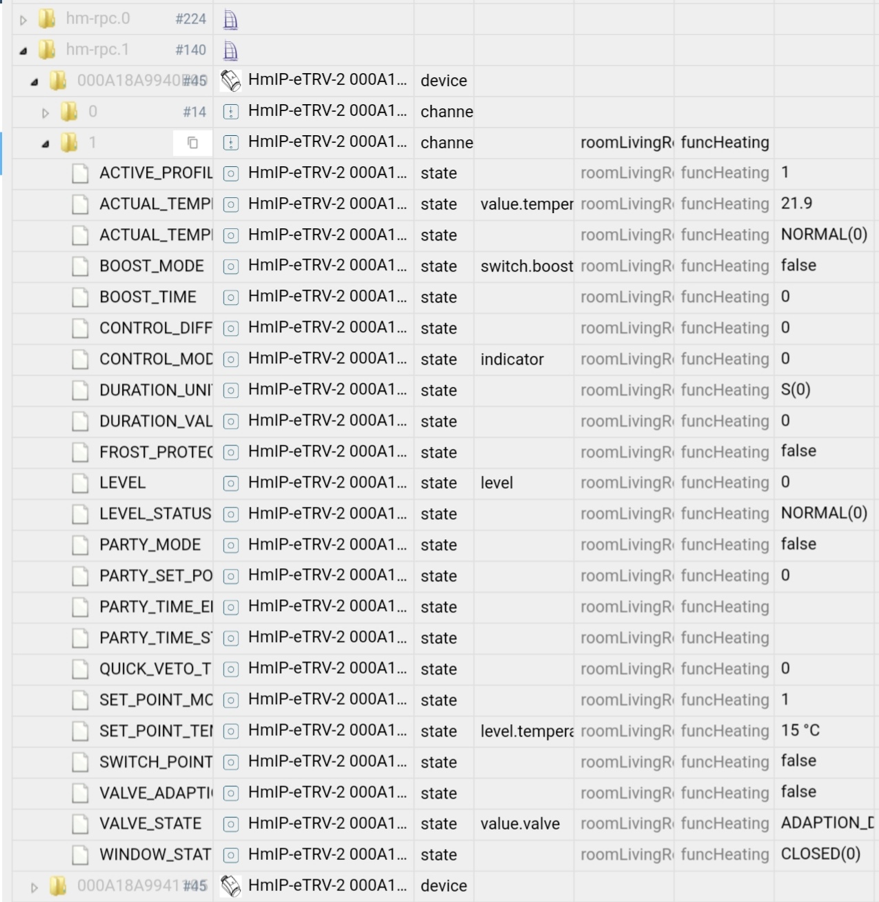

              Im Thermostat Objekt im Kanal 1 das Objekt Boost Mode
              Gruß,
              Frank
                Das wäre dann so, wie auch beim Wandthermostat. 👍

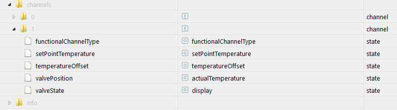

                  skokarl last edited by
                  das hab ich nicht ???
                    Das sieht nach sehr wenig Objekten aus, hast du mal die Ansicht aktualisiert (mit dem Kreissymbol)? Alternativ mal bitte in die Einstellungen des entsprechenden hm-rpc-Adapters gehen den Haken bei "synchronisiere Geräte neu (einmalig)" setzen und speichern. Dann wird dieser Adapter neugestartet und die Daten der Geräte neu synchronisiert.

                              @skokarl also das hab ich auch, da ist nur viel mehr.
                              Besonders hab ich keinen Ordner channel sondern das Gerät.
