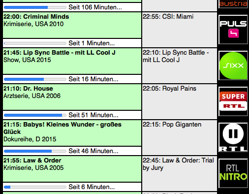

          Ich lese per Script TV Programme in VIS ein und erzeuge damit einen MINI-EPG.
          Mit CSS formatiere ich das ganze. Sieht dann so aus.
          Nun möchte ich mit dem Button zu dem Sender am Fernseher umschalten.
          Dazu brauch den Button auf der rechten Seite.

                        Wie gewünscht das Script.
                        Gewisse Abschnitte lassen sich wahrscheinlich einfacher schreiben, aber das ist eins meiner ersten Scripte.
                        Super wäre Feedback zu erhalten wie man gewisse Passagen kürzer schreiben könnte.
                        Im oberen Bereich ist das SCRIPT, im unteren Bereiche sind die Einträge für CSS & Widget.

                        var tmpEndeZeit = ((EndeStd) * 60 + EndeMin);
                        ! var LaufZeit = (tmpAktuellZeit - tmpBeginnZeit);
                        if (LaufZeit >= 0)
                        AnzeigeZeit = "Seit " + LaufZeit + " Minute(n)";
                        else
                        AnzeigeZeit = "Beginnt in " + -LaufZeit + " Minute(n)";
                        LaufZeit = 0;
                        var LaufZeitProzent = ((tmpAktuellZeit - tmpBeginnZeit) / (tmpEndeZeit - tmpBeginnZeit)) * 100;
                        // DATENSATZ FÜR SENDER ERSTELLEN
                        var VisHTML = "" + BeginnZeit + ": " + Titel + "
                        " + Label + "";
                        VisHTML = VisHTML + "" + EndeZeit + ": " + Danach + "";
                        VisHTML = VisHTML + " " + AnzeigeZeit + "";
                        ! setState('javascript.0.MM.TVPrg.Sender.' + SenderData[Sender][0] + '.html', VisHTML);
                        // LETZTEN DATENSATZ ERREICHT
                        var startAnfangNeu = asZeichenAnfang + DanachEnde + 1;
                        // PROGRAMMENDE / NÄCHSTER DATENSATZ
                        if (counter == counterEnde)
                        console.log('Einlesen ENDE');
                        setState('MM.TVPrg.IsRunning', false);
                        return;
                        else
                        if (counter == counterStart + counterStep)
                        startAnfangNeu = 1;
                        asZeichenAnfang = 1;
                        counterStart = counterStart + counterStep;
                        console.log('WEBREQUEST');
                        WEBRequest(counter);
                        else
                        if (counter == 1) {counterStart = 0} // FALSCHEN COUNTER-WERT BEI PROGRAMMSTART RÜCKSETZEN
                        abschnitt(startAnfangNeu);
                        },750);
                        ! // STARTAURUF DURCH VISU
                        on ('javascript.0.MM.TVPrg.CMD', function(obj) {
                        console.log("TV Programm einlesen START");
                        setState('MM.TVPrg.IsRunning', true); // OPTISCHE ANZEIGE FÜR PROGRAMMSTART EIN
                        var counter = 0;
                        WEBRequest (counter);
                        DARSTELLUNG IN WIDGET "BASIC - HTML"
                        ! {javascript.0.MM.TVPrg.Sender.0.html}
                        {javascript.0.MM.TVPrg.Sender.1.html}
                        {javascript.0.MM.TVPrg.Sender.2.html}
                        {javascript.0.MM.TVPrg.Sender.3.html}
                        {javascript.0.MM.TVPrg.Sender.4.html}
                        {javascript.0.MM.TVPrg.Sender.5.html}
                        {javascript.0.MM.TVPrg.Sender.6.html}
                        {javascript.0.MM.TVPrg.Sender.7.html}
                        {javascript.0.MM.TVPrg.Sender.8.html}
                        {javascript.0.MM.TVPrg.Sender.9.html}
                        {javascript.0.MM.TVPrg.Sender.10.html}
                        {javascript.0.MM.TVPrg.Sender.11.html}
                        {javascript.0.MM.TVPrg.Sender.12.html}
                        {javascript.0.MM.TVPrg.Sender.13.html}
                        {javascript.0.MM.TVPrg.Sender.14.html}
                        {javascript.0.MM.TVPrg.Sender.15.html}
                        {javascript.0.MM.TVPrg.Sender.16.html}
                        {javascript.0.MM.TVPrg.Sender.17.html}
                        {javascript.0.MM.TVPrg.Sender.18.html}
                        {javascript.0.MM.TVPrg.Sender.19.html}
                        {javascript.0.MM.TVPrg.Sender.20.html}
                        {javascript.0.MM.TVPrg.Sender.21.html}
                        {javascript.0.MM.TVPrg.Sender.22.html}
                        {javascript.0.MM.TVPrg.Sender.23.html}
                        {javascript.0.MM.TVPrg.Sender.24.html}
                        {javascript.0.MM.TVPrg.Sender.25.html}
                        {javascript.0.MM.TVPrg.Sender.26.html}
                        {javascript.0.MM.TVPrg.Sender.27.html}
                        {javascript.0.MM.TVPrg.Sender.28.html}
                        {javascript.0.MM.TVPrg.Sender.29.html}
                        {javascript.0.MM.TVPrg.Sender.30.html}
                        {javascript.0.MM.TVPrg.Sender.31.html}
                        ! CSS - FORMATIERUNG FÜR DARSTELLUNG IN WIDGET "BASIC - HTML"
                        .TVPrgAktuell {
                        width:280px;
                        height:50px;
                        border-width:0;
                        background-color:#CCFFCC;
                        font-family:sans-serif;
                        font-size:small;
                        text-align:left;
                        vertical-align:top;
                        color:black;
                        .TVPrgDauer {
                        height:15px;
                        border-width:0;
                        background-color:white;
                        font-size:small;
                        text-align:left;
                        color:black;
                        .TVPrgDanach {
                        width:150px;
                        border-width:0;
                        background-color:#eeeeee;
                        font-size:small;
                        text-align:left;
                        vertical-align:top;
                        color:black;
                        .TVPrgButton {
                        width:60px;
                        height:60px;
                        background: none center no-repeat transparent;
                        background-size: 60px 60px;
                        Bei mir funzt's …
                        Sly
