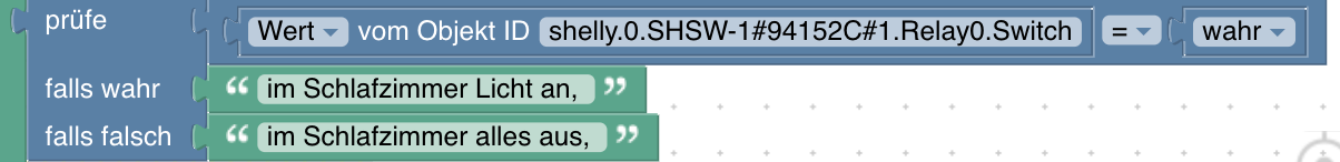

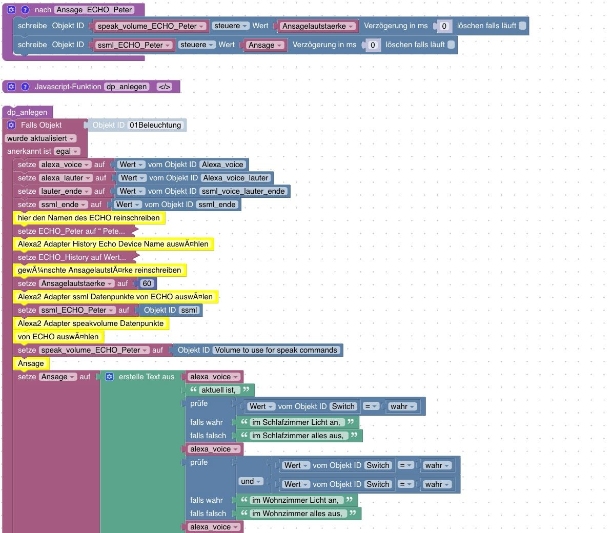

              ich habe es jetzt mal mit einer Lampe(Steckdose) bei mir probiert. Die Steckdose gibt auch true und false aus. Es kam auch die gewünschte Ansage. Das stand im ssml:
              <speak><voice name="Alexa">aktuell ist, im Schlafzimmer alles aus, </voice></speak>
              Poste mal Dein aktuelles Blockly als Export, dann schaue ich mir mal an was Du da jetzt drinn hast.

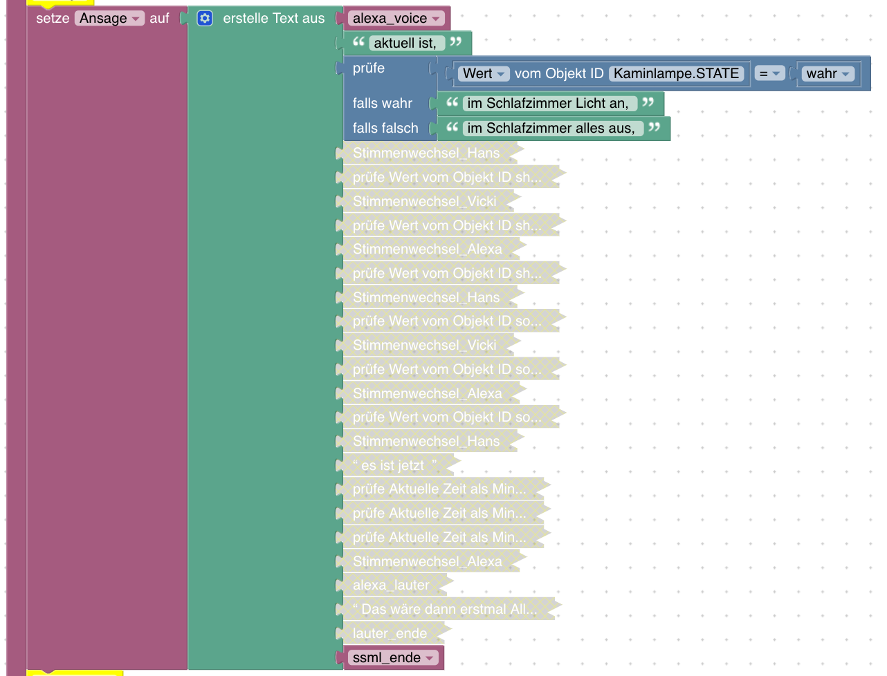

                Ich habe eigentlich nur keine nochmalige Prüfung, da er bei true und false automatisch mit der Funktion falls wahr prüft ob der Schalter an oder aus ist.

                  ich habe mir Dein Blockly importiert und auch schon zwei "Fehler" gesehen.
                  Schaffe ich jetzt aber nicht.
                  Wie viele ECHOS hast Du, die Du für eine Ansage nutzen möchtest ?

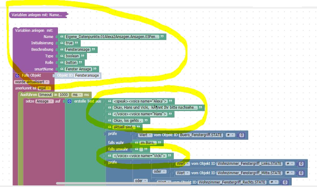

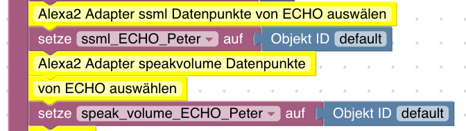

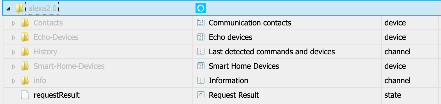

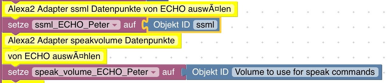

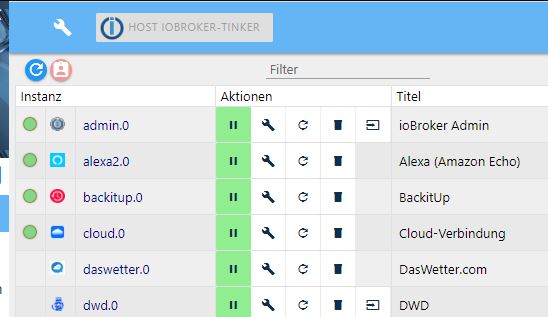

                      So, hier ne Erklärung was falsch war/ist in Deinem Blockly. (waren noch einige Fehler mehr😊 )

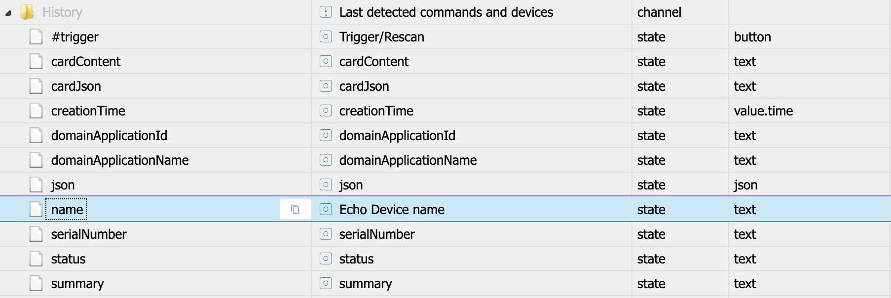

                      Falscher Datenpunkt ausgewählt, diesen Info.name gibt es nur in This Device und virtuellen Geräten)

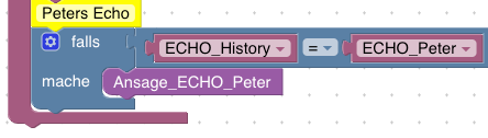

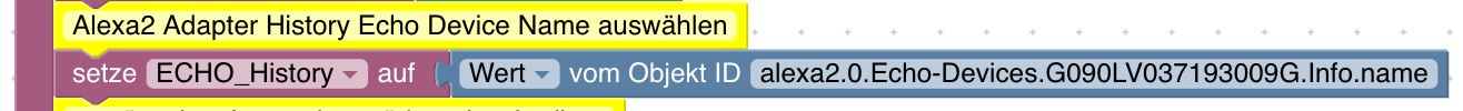

                      Der hier ist gemeint und steht auch so im gelben Kommentar im Blockly. History.
                      Also genau da

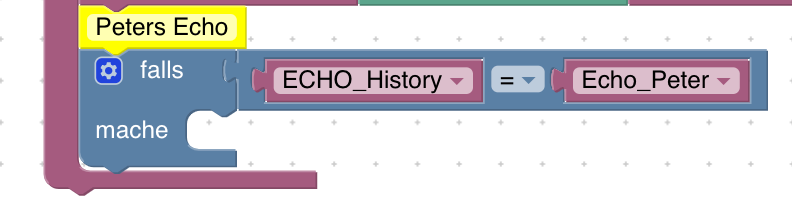

                      Hier fehlt die Funktion, nix drinn....leer bei mache
                      falscher Datenpunkt ausgewählt bzw. der war da nicht drinn, der musste nicht geändert werden

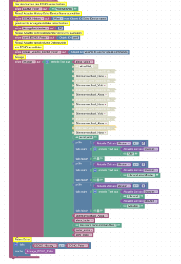

                      Ich habe Dir das Blockly jetzt mal für zwei ECHO's zusammengesteckt. Den zweiten ECHO mußt Du nur noch auswählen und dann die dazugehörigen Bausteine aktivieren. Alles was zugeklappt ist brauchst Du nicht ändern. Da Du keinen Stimmenwechsel willst, habe ich bis auf die benötigten Sachen alles andere rausgenommen. Die erstellten Datenpunkte kannst Du in den Objekten dann bitte nochmal löschen. Die Datenpunkte die Du benötigst werden beim ersten Start des Blockly neu erstellt.
                      Also ganz zu erst die Datenpunkte löschen und dann erst das Blockly importieren und bearbeiten und ausführen. Wenn alles gelöscht ist und anschließend das neue Blockly bearbeitet und gestartet wurde mußt Du auch nochmal eine neue Gerätesuche in der App starten und den Button in der Routine neu verknüpfen.
                      So, probiere mal aus und sag bitte Bescheid ob es nun funktioniert.

                        Hammer , vielen vielen Dank.
                        Hatte ich ja wirklich viele Logik Fehler drin..
                        Ich glaube ich muss mich da noch ein wenig mehr mit beschäftigen!!
                        Es funktioniert 1a.
