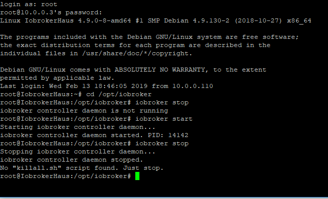

      Hallo ich habe Iorboker auf einem Nuc laufen mit Proxmox, jetzt wollte ich gerade den js-controller updaten und habe in Putty den Iobroker stoppen wollen, da kommt dann die Meldung das Iobroker nicht läuft obwohl ja alles geht mein Vis läuft und auf die Oberfläche komm ich auch wenn ich ihn dann selbst starte startet er auch und laut Verbrauch in Proxmox läuft er dann zweimal.
      Gebe ich dann wieder Iobroker stop ein kommt die Meldung Killall.sh nicht gefunden Just stop. Mein iobroker läuft aber immer noch weiter. Die Datei Killall.sh ist vorhanden.
