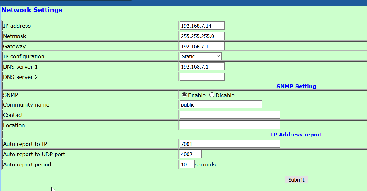

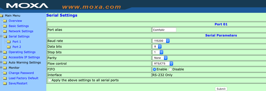

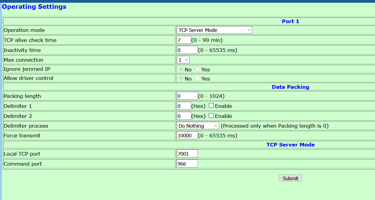

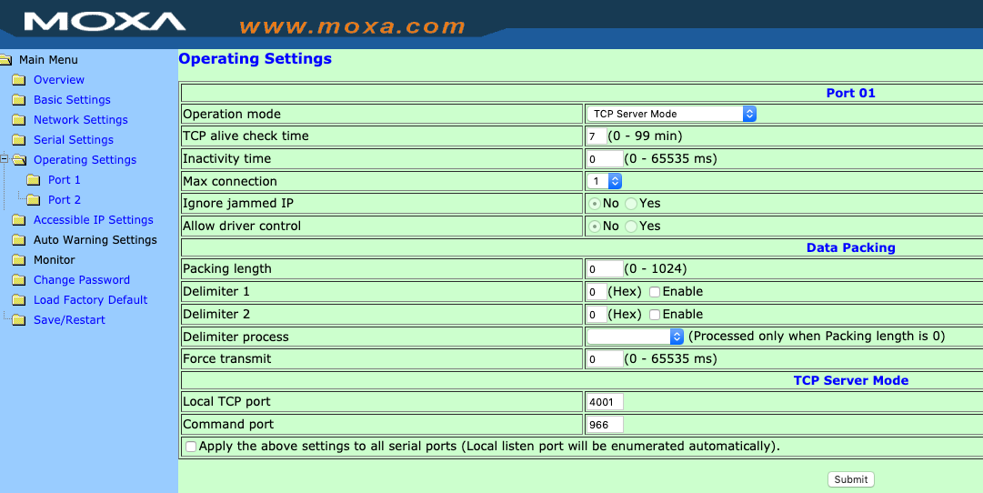

                Ich habe einen Moxa Umsetzer. Verbindung steht. Kommen allerdings nur die Temperaturen und die Wochen Filter an. Rest bleibt leer.

                    Bin aber etwas weiter. So sieht es zur Zeit aus. Wie es aussieht kommen die meisten Werte jetzt. Änderung habe ich in meinem Moxa vorgenommen. Dort habe ich bei Delimiter 1 [7] Delimiter 2 [F] eingetragen.

                    Danke für den Adapter. Bin erst seit 2 Tagen mit dem IoBroker am Probieren.
                      forelleblau last edited by
                      Hallo
                      Danke für die Infos. Das Abfragen der Werte (was beim Starten als erstes gemacht wird) scheint reibungslos zu klappen.
                      Dann hast du versucht, die Lüfterstufe auf 1 zu setzen, das hat dann den Verbindungsfehler verursacht.
                      Du hast etwas von Delimitern erwähnt. Ich habe bei meinem rs232toLan Adapter nichts solches eingestellt (kann ich gar nicht). Kann es ev. daran liegen? Ebenso scheint mir, dass die Connection die für das Auslesen der Fehlerstati aufgebaut wurde, beim Setzen der Ventilatorstufe noch nicht beendet war. Hast du ev. die Anzahl Verbindungen auf 1 limitiert?
                      Herzliche Grüsse Forelleblau

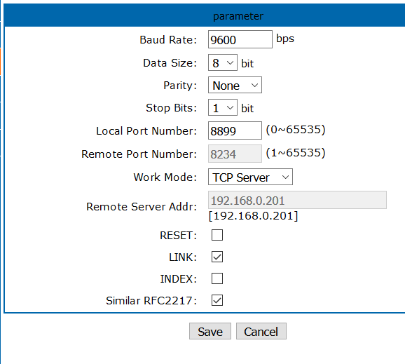

                          Ich habe die Lüftung über einen USR-WIFI232-602 RS232 zu WiFi WLAN Adapter angebunden, was tadellos funktioniert hat. Allerdings ist das Konfigurieren dieses RS232 Adapter - sagen wir mal - gewöhnungsbedüftig 😉

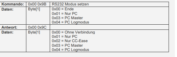

                                Den RS232 Mode solltest du eigentlich setzen können (resp. zwischen PC Master und PCLogmodus) wechseln können. Mehr hab ich nicht drin. Mit Version 0.1.4 (aktuellste stable) solltest du ein Objekt control.rs232mode haben.
                                Der RS232 Modus resp. die Frage des Parallelbetriebs ist aber meine aktuelle Knacknuss. Zusammen mit einem anderen User bin ich am testen, ob es eine sichere Variante für den Parallelbetrieb (Adapter und CCEase) gibt. Er hat sein System im Moment seit mehrere Tagen im PCLogmodus was offensichtlich fehlerfrei funktioniert. Hatte auch schon einen 'safe-mode' realisiert, der vor jedem Befehl von PC Logmodus auf PC MAster umstellt und danach wieder zurück. Im Moment ist mein Plan, dass der Adapter bei der Installation auf PCMaster geht, und danach die Möglichkeit besteht zwischen 'Adapter' und 'CCEase' umzuschalten. Ev mit der Möglichkeit, den von der CCEase erzeugten Datenstrom zu lesen und in einzelne 'Werte' aufzuteilen. So wären die Werte immer aktuell und das Umschalten des Modus müsste nur für das Senden von Steuerbefehlen erfolgen. Wie ich den Stream kontinuierlich auslesen und über Delimiter in lesbare Häppchen aufteilen kann habe ich aber noch nicht rausgefunden.
                                Wenn du also Erfahrungen mit den einzelnen RS232 Modes hast oder mir beim Datanstrom-Auslesen helfen kann, wären das willkommen Beiträge.

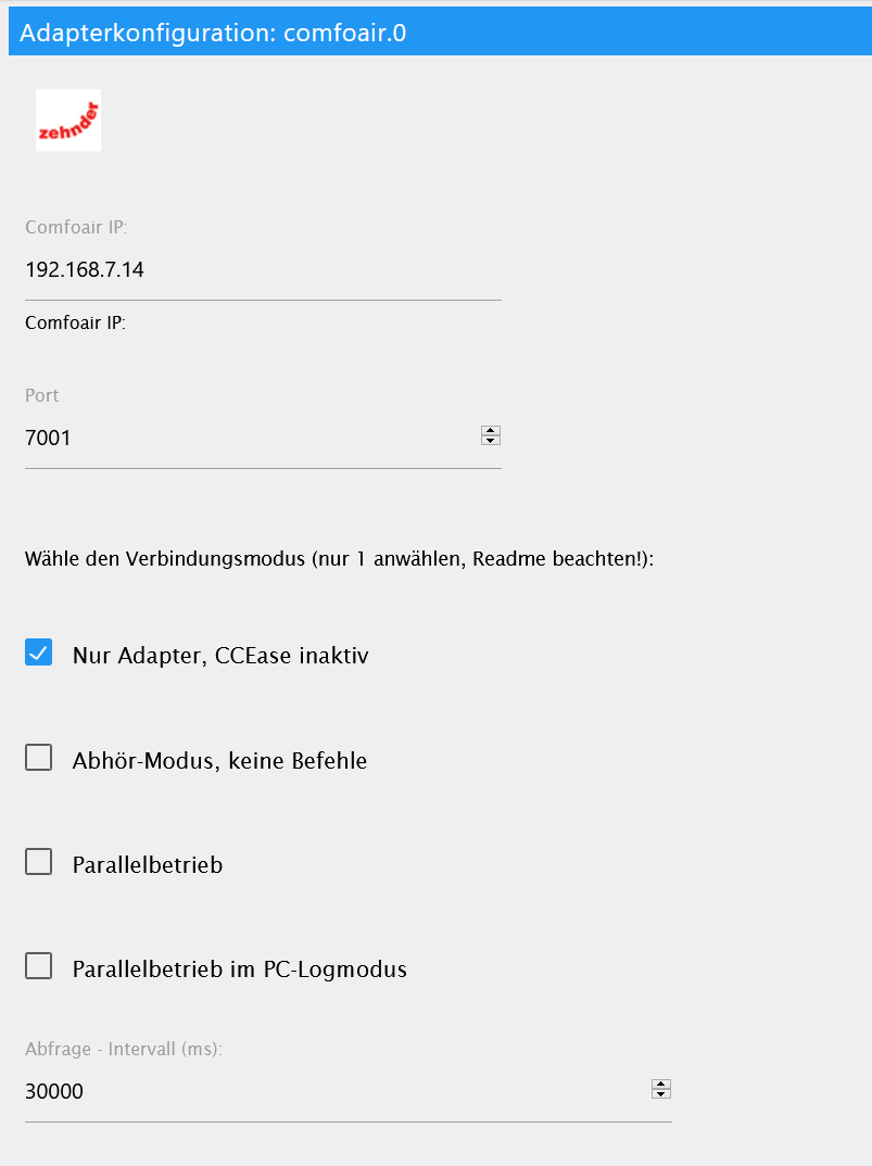

                                  Es gibt nun auf Github und wohl ab morgen im latest repo eine Version 0.2.0. die Neuerungen im Bereich rs232-Modus und Zubehör bietet.
                                  Beim Starten geht der Adapter neu in den PC-Master Modus und schaltet die CC-Ease aus. Läuft der Adapter einmal, kann man dann wählen zwischen CC-Ease only, Adapter only oder Paralellbetrieb (=PCLogmodus).
                                  Dazu schaut sich der Adapter noch um, ob es neben der Standardlüftung noch Zubehör gibt, aktuell prüft er einmal, ob ein Enthalpietauscher da ist, und wenn ja werden diese Werte angezeigt. @Nitramius : könntest du das mit dem Tauscher einmal testen, bitte. Da ich keinen solchen habe, kriege ich nur die Meldung "Kein Enthalpietauscher". Wenns funktioniert, solltest du dann die gewünschten Werte haben.

                                            comfoair.0	2019-04-12 09:58:36.331	debug	ACK zu Datenabfrage nicht erhalten oder Checksumme falsch
                                            comfoair.0	2019-04-12 09:58:36.331	debug	Checksumme berechnet: 31
                                            comfoair.0	2019-04-12 09:58:36.331	debug	Checksumme aus Datensatz: 0
                                            comfoair.0	2019-04-12 09:58:36.330	debug	ACK: 7, 243
                                            comfoair.0	2019-04-12 09:58:36.330	debug	Received arr: 7,243,7,240,0,206,14,15,0,50,0,35,50,0,35,2
                                            comfoair.0	2019-04-12 09:58:36.329	debug	Received: 07f307f000ce0e0f0032002332002302
                                            comfoair.0	2019-04-12 09:58:36.252	debug	outarr: 7,240,0,205,0,122,7,15
                                            comfoair.0	2019-04-12 09:58:36.252	debug	out 07f000cd007a070f
                                            comfoair.0	2019-04-12 09:58:36.252	debug	7,240,0,205,0,122,7,15
                                            comfoair.0	2019-04-12 09:58:36.251	debug	Connected
                                            comfoair.0	2019-04-12 09:58:36.249	debug	callcomfoair mit: 7,240,0,205,0,122,7,15
                                            comfoair.0	2019-04-12 09:58:34.367	debug	stateChange comfoair.0.temperature.FOL {"val":15.5,"ack":true,"ts":1555055914355,"q":0,"from":"system.adapter.comfoair.0","user":"system.user.admin","lc":1555055643222}
                                            comfoair.0	2019-04-12 09:58:34.367	debug	stateChange comfoair.0.temperature.FOL {"val":15.5,"ack":true,"ts":1555055914354,"q":0,"from":"system.adapter.comfoair.0","user":"system.user.admin","lc":1555055643222}
                                            comfoair.0	2019-04-12 09:58:34.366	debug	stateChange comfoair.0.temperature.ABL {"val":20,"ack":true,"ts":1555055914353,"q":0,"from":"system.adapter.comfoair.0","user":"system.user.admin","lc":1555055344230}
                                            comfoair.0	2019-04-12 09:58:34.357	debug	stateChange comfoair.0.temperature.ZUL {"val":20,"ack":true,"ts":1555055914350,"q":0,"from":"system.adapter.comfoair.0","user":"system.user.admin","lc":1555055885324}
                                            comfoair.0	2019-04-12 09:58:34.352	debug	stateChange comfoair.0.temperature.AUL {"val":12.5,"ack":true,"ts":1555055914346,"q":0,"from":"system.adapter.comfoair.0","user":"system.user.admin","lc":1555055885323}
                                            comfoair.0	2019-04-12 09:58:34.352	debug	stateChange comfoair.0.temperature.statcomfort {"val":21,"ack":true,"ts":1555055914343,"q":0,"from":"system.adapter.comfoair.0","user":"system.user.admin","lc":1555055344221}
                                            comfoair.0	2019-04-12 09:58:34.344	debug	Connection closed
                                            comfoair.0	2019-04-12 09:58:34.342	debug	210 : lese Temperaturwerte
                                            comfoair.0	2019-04-12 09:58:34.341	debug	Verarbeite Daten
                                            comfoair.0	2019-04-12 09:58:34.341	debug	ACK erhalten und Checksumme ok
                                            comfoair.0	2019-04-12 09:58:34.341	debug	Checksumme berechnet: 31
                                            comfoair.0	2019-04-12 09:58:34.341	debug	Checksumme aus Datensatz: 31
                                            comfoair.0	2019-04-12 09:58:34.341	debug	ACK: 7, 243
                                            comfoair.0	2019-04-12 09:58:34.340	debug	Received arr: 7,243,7,240,0,210,9,82,65,80,80,71,15,90,90,90,31,7,15
                                            comfoair.0	2019-04-12 09:58:34.340	debug	Received: 07f307f000d20952415050470f5a5a5a1f070f
                                            comfoair.0	2019-04-12 09:58:34.252	debug	outarr: 7,240,0,209,0,126,7,15
                                            comfoair.0	2019-04-12 09:58:34.252	debug	out 07f000d1007e070f
                                            comfoair.0	2019-04-12 09:58:34.252	debug	7,240,0,209,0,126,7,15
                                            comfoair.0	2019-04-12 09:58:34.250	debug	Connected
                                            comfoair.0	2019-04-12 09:58:34.246	debug	callcomfoair mit: 7,240,0,209,0,126,7,15
                                            comfoair.0	2019-04-12 09:58:33.845	debug	stateChange comfoair.0.status.rs232mode {"val":1,"ack":true,"ts":1555055913840,"q":0,"from":"system.adapter.comfoair.0","user":"system.user.admin","lc":1555055341704}
                                            comfoair.0	2019-04-12 09:58:33.833	debug	Connection closed
                                            comfoair.0	2019-04-12 09:58:33.831	info	CC-Ease ausgeschaltet
                                            comfoair.0	2019-04-12 09:58:33.831	debug	Verarbeite Daten
                                            comfoair.0	2019-04-12 09:58:33.831	debug	ACK erhalten und Checksumme ok
                                            comfoair.0	2019-04-12 09:58:33.830	debug	Checksumme berechnet: 75
                                            comfoair.0	2019-04-12 09:58:33.830	debug	Checksumme aus Datensatz: 75
                                            comfoair.0	2019-04-12 09:58:33.830	debug	ACK: 7, 243
                                            comfoair.0	2019-04-12 09:58:33.830	debug	Received arr: 7,243,7,240,0,156,1,1,75,7,15
                                            comfoair.0	2019-04-12 09:58:33.829	debug	Received: 07f307f0009c01014b070f
                                            comfoair.0	2019-04-12 09:58:33.749	debug	outarr: 7,240,0,155,1,3,76,7,15
                                            comfoair.0	2019-04-12 09:58:33.748	debug	out 07f0009b01034c070f
                                            comfoair.0	2019-04-12 09:58:33.748	debug	7,240,0,155,1,3,76,7,15
                                            comfoair.0	2019-04-12 09:58:33.748	debug	Connected
                                            comfoair.0	2019-04-12 09:58:32.342	debug	Connection closed
                                            comfoair.0	2019-04-12 09:58:32.341	debug	Kein Enthalpietauscher
                                            comfoair.0	2019-04-12 09:58:32.341	debug	Verarbeite Daten
                                            comfoair.0	2019-04-12 09:58:32.341	debug	ACK erhalten und Checksumme ok
                                            comfoair.0	2019-04-12 09:58:32.341	debug	Checksumme berechnet: 165
                                            comfoair.0	2019-04-12 09:58:32.340	debug	Checksumme aus Datensatz: 165
                                            comfoair.0	2019-04-12 09:58:32.340	debug	ACK: 7, 243
                                            comfoair.0	2019-04-12 09:58:32.340	debug	Received arr: 7,243,7,240,0,214,11,0,1,2,2,0,0,16,0,0,2,0,165,7,15
                                            comfoair.0	2019-04-12 09:58:32.339	debug	Received: 07f307f000d60b0001020200001000000200a5070f
                                            comfoair.0	2019-04-12 09:58:32.248	debug	outarr: 7,240,0,213,0,130,7,15
                                            comfoair.0	2019-04-12 09:58:32.248	debug	out 07f000d50082070f
                                            comfoair.0	2019-04-12 09:58:32.247	debug	7,240,0,213,0,130,7,15
                                            comfoair.0	2019-04-12 09:58:32.246	debug	Connected
                                            comfoair.0	2019-04-12 09:58:32.243	info	CC-Ease ausgeschaltet, Starte Adapterbetrieb
                                            comfoair.0	2019-04-12 09:58:31.854	debug	stateChange comfoair.0.status.rs232mode {"val":1,"ack":true,"ts":1555055911837,"q":0,"from":"system.adapter.comfoair.0","user":"system.user.admin","lc":1555055341704}
                                            comfoair.0	2019-04-12 09:58:31.838	debug	Connection closed
                                            comfoair.0	2019-04-12 09:58:31.836	info	CC-Ease ausgeschaltet
                                            comfoair.0	2019-04-12 09:58:31.835	debug	Verarbeite Daten
                                            comfoair.0	2019-04-12 09:58:31.832	debug	ACK erhalten und Checksumme ok
                                            comfoair.0	2019-04-12 09:58:31.832	debug	Checksumme berechnet: 75
                                            comfoair.0	2019-04-12 09:58:31.831	debug	Checksumme aus Datensatz: 75
                                            comfoair.0	2019-04-12 09:58:31.831	debug	ACK: 7, 243
                                            comfoair.0	2019-04-12 09:58:31.831	debug	Received arr: 7,243,7,240,0,156,1,1,75,7,15
                                            comfoair.0	2019-04-12 09:58:31.830	debug	Received: 07f307f0009c01014b070f
                                            comfoair.0	2019-04-12 09:58:31.748	debug	outarr: 7,240,0,155,1,3,76,7,15
                                            comfoair.0	2019-04-12 09:58:31.748	debug	out 07f0009b01034c070f
                                            comfoair.0	2019-04-12 09:58:31.747	debug	7,240,0,155,1,3,76,7,15
                                            comfoair.0	2019-04-12 09:58:31.747	debug	Connected
                                            comfoair.0	2019-04-12 09:58:31.240	debug	[START] Started Adapter with: 10.40.202.12
                                            comfoair.0	2019-04-12 09:58:31.240	info	[INFO] Configured polling interval: 300000
                                            comfoair.0	2019-04-12 09:58:31.238	info	Schalte CCEase aus! Einschalten über control.rs232mode! Readme lesen!
                                            comfoair.0	2019-04-12 09:58:31.238	info	[START] Starting comfoair adapter
