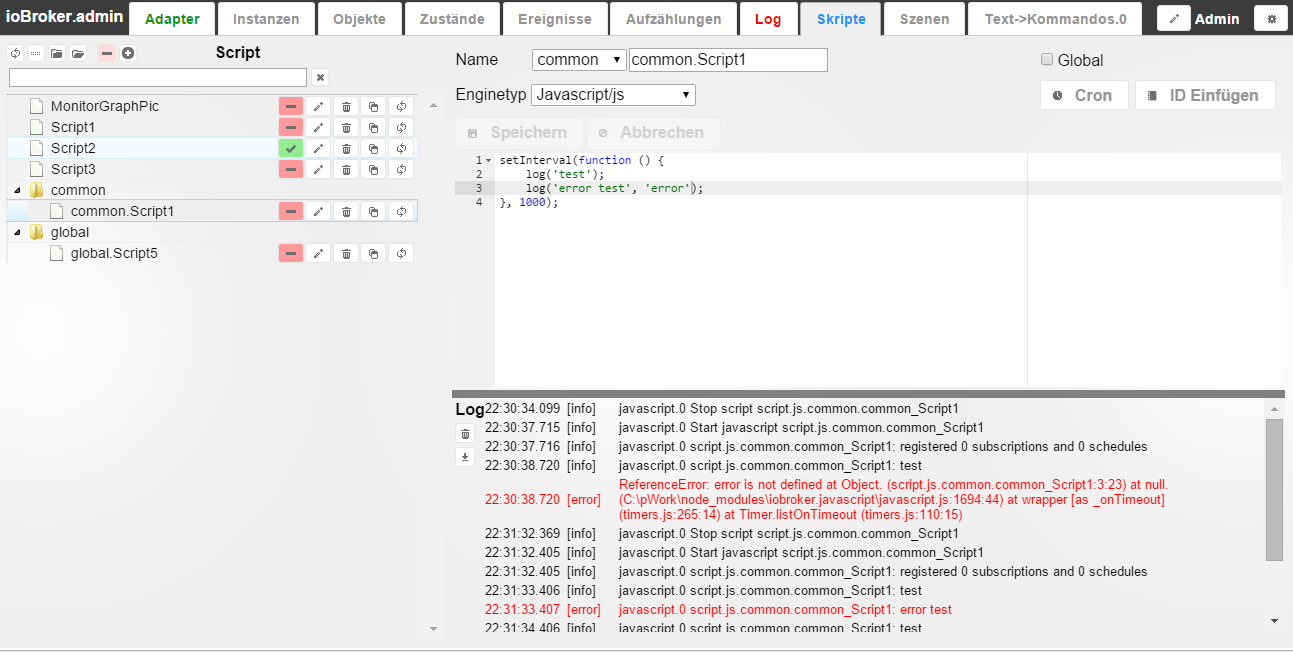

      Bitte bereitet euch vor. Ich habe in javascript die Gruppen eingebaut.
      Als Nebeneffekt die Globalskripte werden jetzt anders benannt. Allerdings alte Namen werden immer noch gehen. D.h. nach dem Update sollte alles weiter funktionieren.
      Wer will kann die neue Version schon jetzt ausprobieren:
      npm install https://github.com/ioBroker/ioBroker.javascript/tarball/master
      Es wird die neueste Admin Version benötigt.

        Hallo Bluefox,
        Die Idee mit den Gruppen ist prima, macht die Entwicklung deutlich übersichtlicher.
        Bisschen Kosmetik:
        • Der Tooltip für das 'x' neben dem Suchfeld für Script-Namen ist falsch
        • Das Verschieben des horizontalen Splitters zwischen Script und Log macht den Slider bei langen Scripten kaputt.

          Kann es sein, dass mit der vorigen Version (1.2) alle Scripte beim Start der Javascript Instanz einmal durchlaufen wurden und alle on() und alle schedule() registriert wurden, das aber nun nicht mehr so ist?

            @OstfrieseUnterwegs:
            • Das Verschieben des horizontalen Splitters zwischen Script und Log macht den Slider bei langen Scripten kaputt. `
              kann deine Anmerkungen reproduzieren.
            was aber on und schedule angeht, da habe ich wirklich nichts geändert
