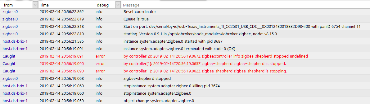

      Nun erhalte ich folgenden ioBroker folgende Fehler:
      im Adapter:
      • Adapter ist auf gelb
      • Beim Öffnen (Config) des Adapters kommt die Meldung "You need save and run adapter before pairing!"
      • Ich kann keine Geräte hinzufügen, Pairing Fenster bleibt leer, auch kein Count Down im Pairing Fenster
      Wobei 2+3 eigentlich logisch, da Adapter auf gelb 😉 nur der Vollständigkeit halber.
      Stick:
      • Zigbee Stick blinkt nun wechselnd rot-grün, dann rot, dann aus.
      Soweit alles eigentlich ganz logisch und die Antwort wäre "Überprüf mal, ob dein Stick richtig geflasht ist/erkannt wird.", wenn der Stick nicht schon funktioniert hätte...
      geflasht ist die aktuelle CC2531ZNP-Prod.hex
      Vielleicht hat jemand einen Hinweis für mich woran es liegen kann.

        @Deed2k sagte in Zigbee 0.9.1 CC2531 Fehler clean install:
        Diese Meldung weist darauf hin das keine Verbindung zum Zigbee-Stick aufgebaut werden kann.
          wenn der Stick Rot-Grün blinkt dann ist der nicht ok.. hat nix mit dem Adapter zu tun..
          Flash den nochmal
