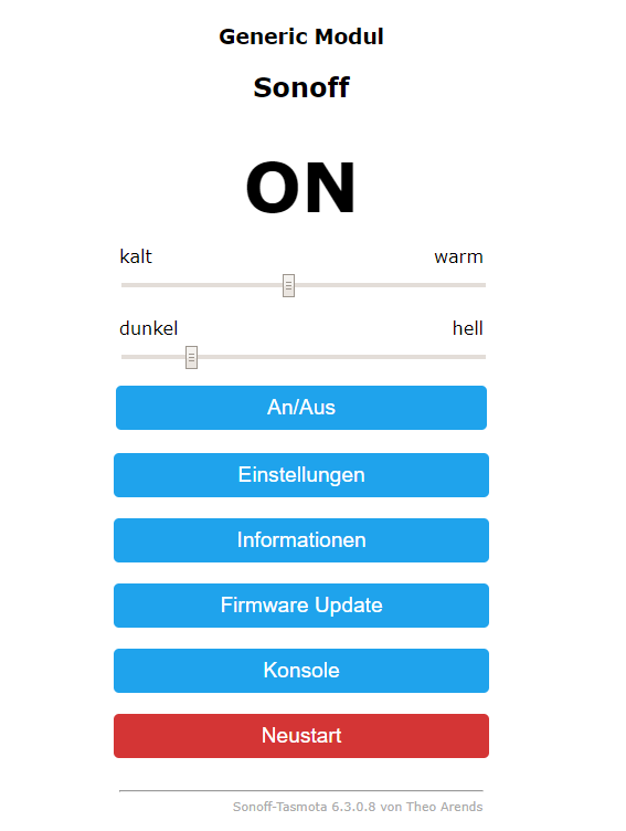

                    Also die aktuelle Tasmota Version unterstützt die Lampen. Ich habe es nur nicht geschafft, Tasmota auf den Esp-wroom-02 Chip zu bekommen. Ich werde mich nächste Woche mal daran setzen und den Esp-wroom-02 gegen einen Esp8266 zu tauschen und dort Tasmota rauf zu bügeln, das sollte klappen. Eine Ersatz Lampe habe ich zum abfackeln 😁
                    • AtomicIX
                      AtomicIX last edited by AtomicIX

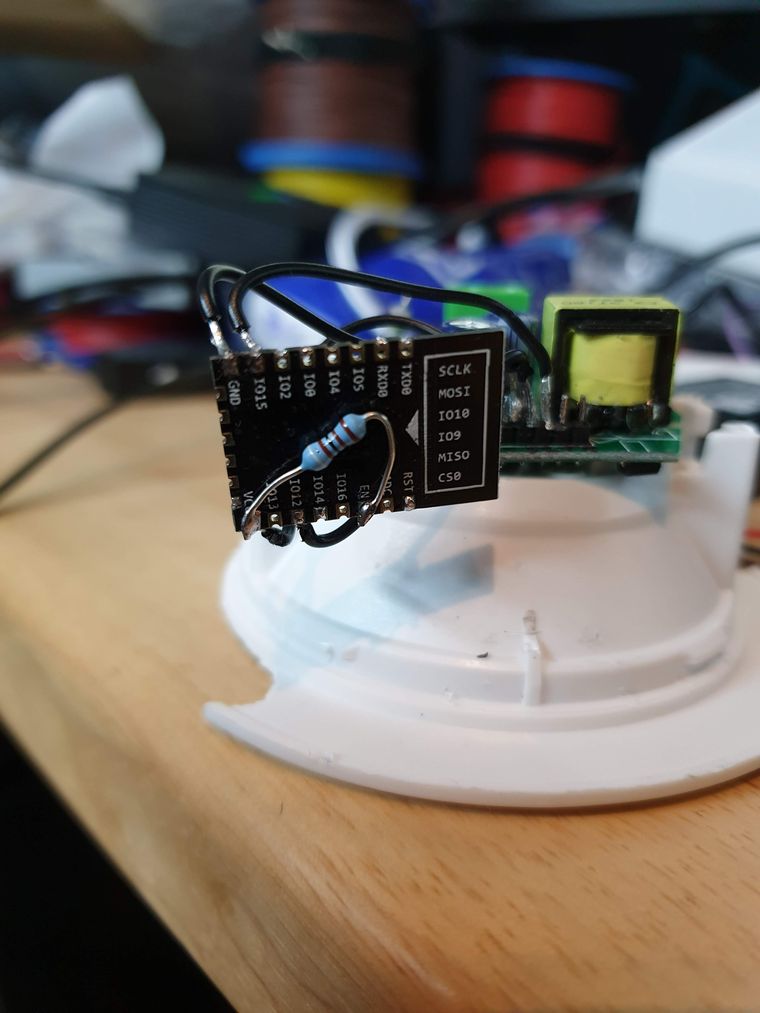

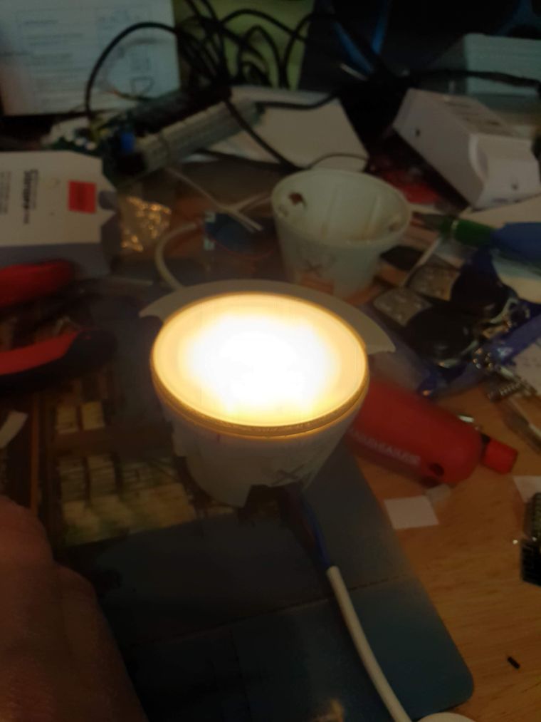

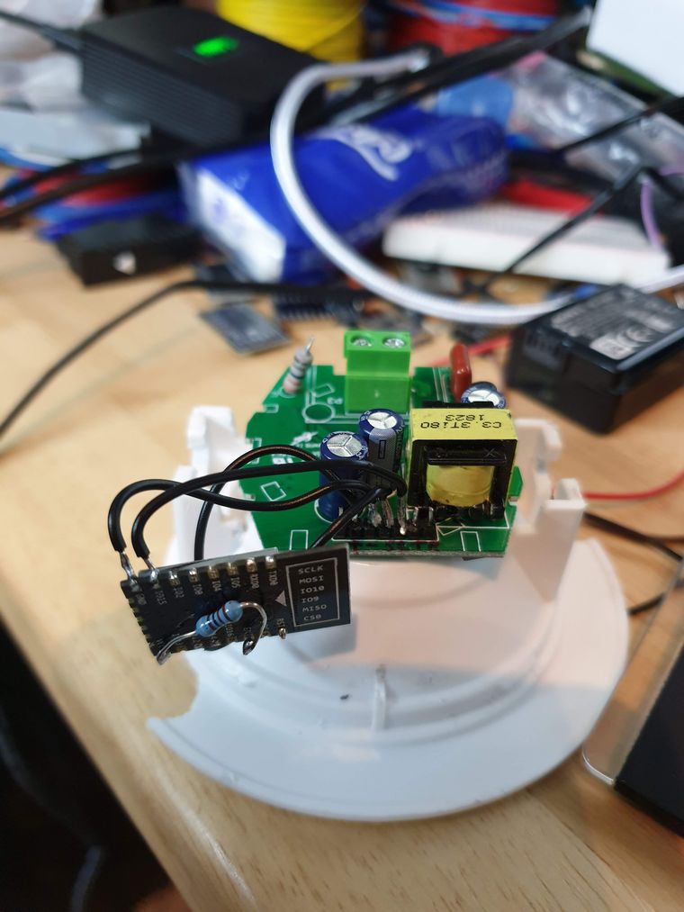

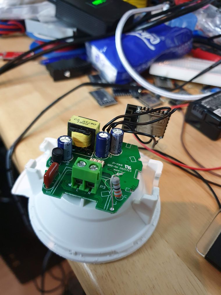

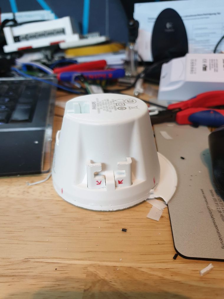

                      Ich habe mich jetzt doch mal eben ran gesetzt und hab nen ESP8266-12 Chip eingebaut. Läuft super. Jetzt weis ich auch, wie man die Lampen öffnet, ohne zu zerstören 🙂 Bei den roten Pfeilen die Laschen vorsichtig abschneiden, werden später eigentlich auch nicht mehr benötigt und bei den roten Strichen, vorsichtig mit einen dünnen Gegenstand hinter hebeln. Ich habe ein Cutter Messer genommen. Das natürlich auf beiden seiten.

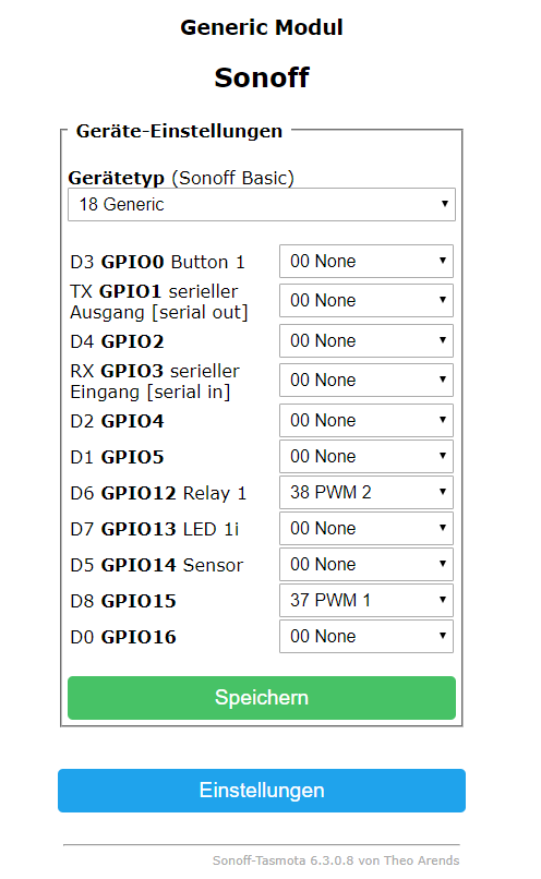

                      Zum steuern habe ich wie beim ESP-Wroom-02 auch die IO12 und IO15 genommen.
                      20190228_201756.jpg 20190228_201813.jpg 20190228_201817.jpg 20190228_202122.jpg Xio-01.png xio-02.png 20190228_202452.jpg
