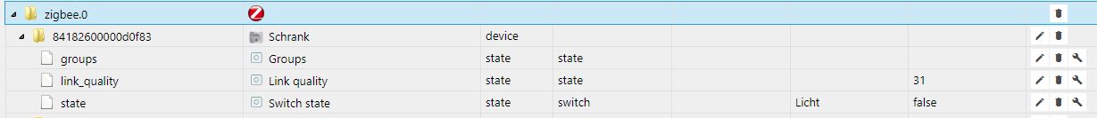

      ich habe Probleme ein Osram Plug welcher über den Zigbee Adapter angelernt ist als Smart Gerät im iot Adapter angezeigt/eingerichtet zu bekommen.zigbee.JPG
      Den Plug kann ich über den "state" an und aus schalten....soweit so gut.
      Nun möchte ich das über Alexa machen, nur egal was ich versuche ich bekomme das "Device" nicht als Smart Gerät hinzugefügt.
      Egal ob Raum/Funktion gesetzt ist oder nicht.....ich bekomme es nicht hin. 😞

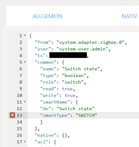

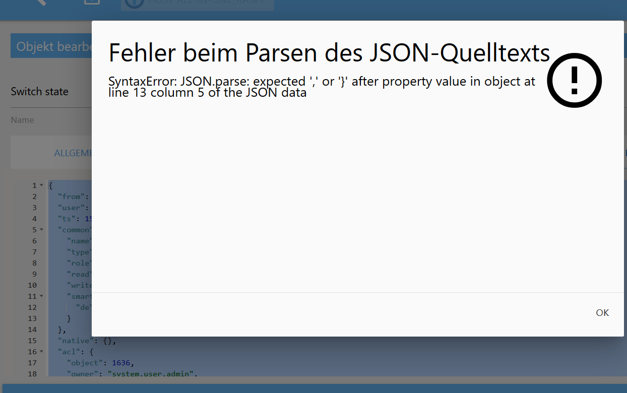

              Bgalua last edited by Bgalua
              @lesiflo Bei mir gibt es leider eine Fehlermeldung, wenn ich es so eintrage und speichern will. Vielleicht weißt du ja Rat...
              • Glasfaser

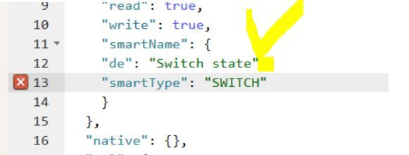

                Glasfaser @Bgalua last edited by Glasfaser
                @Bgalua
                Komma fehlt
                "de": "Switch state", "smartType": "SWITCH"
                  Bgalua @Glasfaser last edited by
                  @Glasfaser Vielen Dank!
