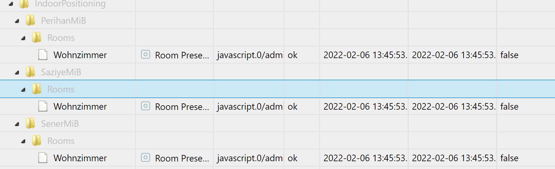

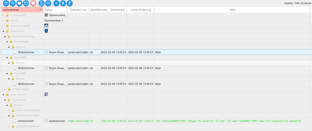

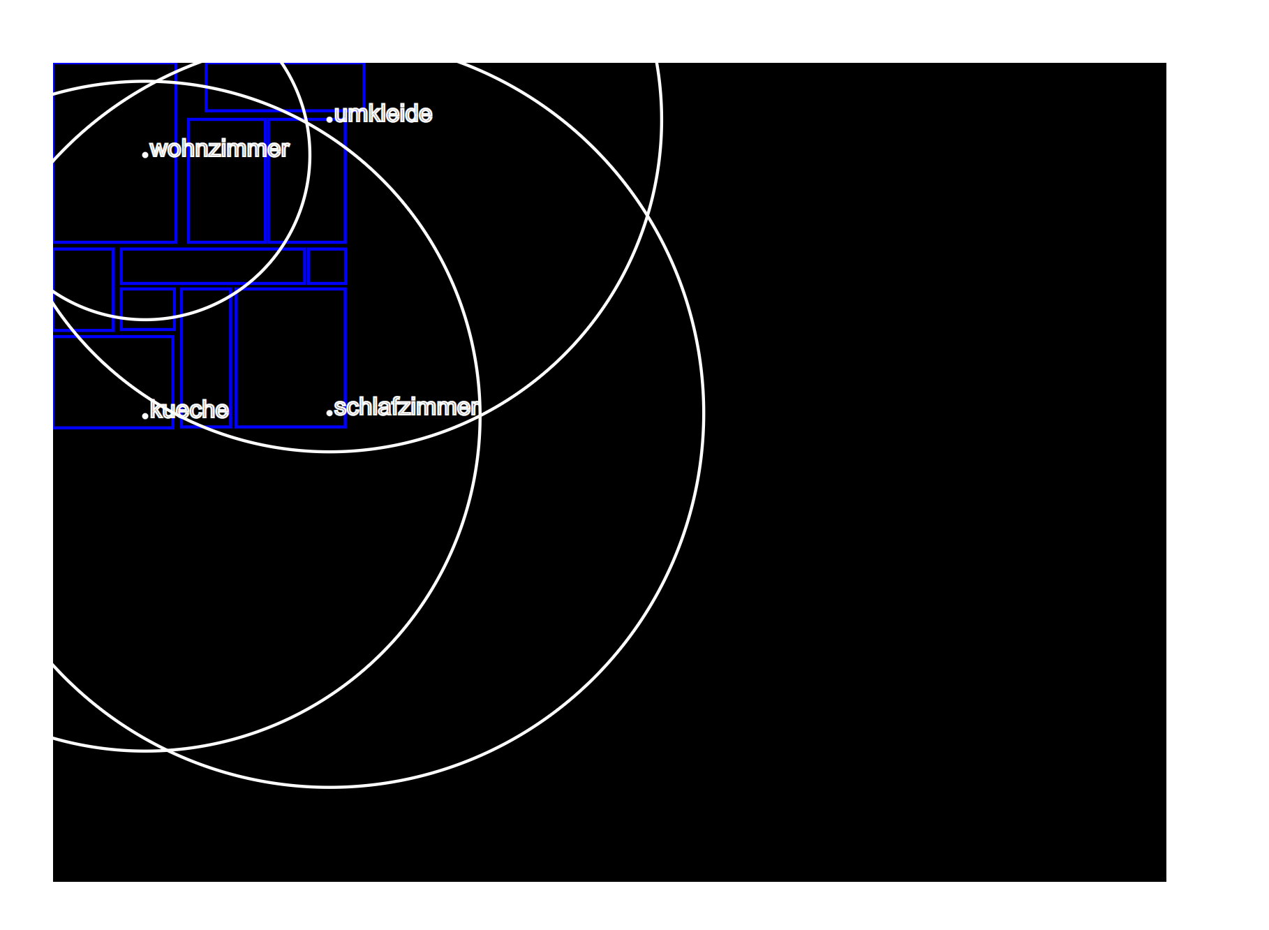

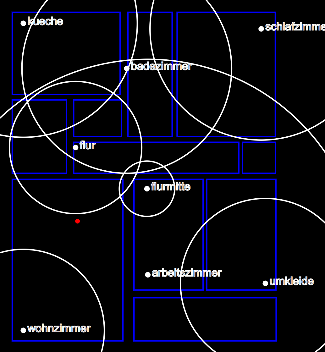

        Es wurden auch Datenpunkte angelegt:
        Habe erst mal den ganzen Morgen mit dem Grundriss verbracht 🙂

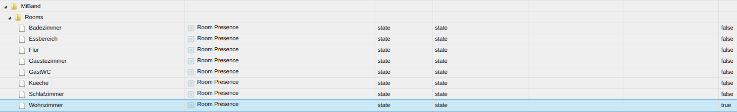

        Hätte zwei Fragen, falls du mich supporten magst:
        1. ist das normal das da in der Zeile Room Presence false steht, bzw. wofür ist das? ich sitze hier gerade im Wonzimmer, und der Scanner meldet ja das er mich sieht:

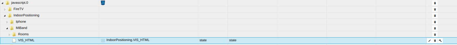

        Bin leider völlig unbedarft was das VIS angeht, kannst du mir bitte beschreiben, wie ich das in der VIS angezeigt bekomme?
        • G
          GiuseppeS @Muchul last edited by
          @muchul
          Ja, das Thema Grundriss nimmt zunächst viel Zeit in Anspruch, allerdings ist mir kein einfacheres Verfahren bekannt. Leider.
          Die Datenpunkte unter Rooms müssten für jeden Raum erstellt werden. Dies war nur eine Vorbereitung und ist aktuell ohne Funktion. Es wird aktuell immer false angezeigt. Wenn die Triangulation integriert ist, sollte hier der Raum auf true gehen, wo sich das entsprechende Beacon befindet. Eigentlich sollten bei dir alle Räume hier sichtbar sein, nicht nur Wohnzimmer.

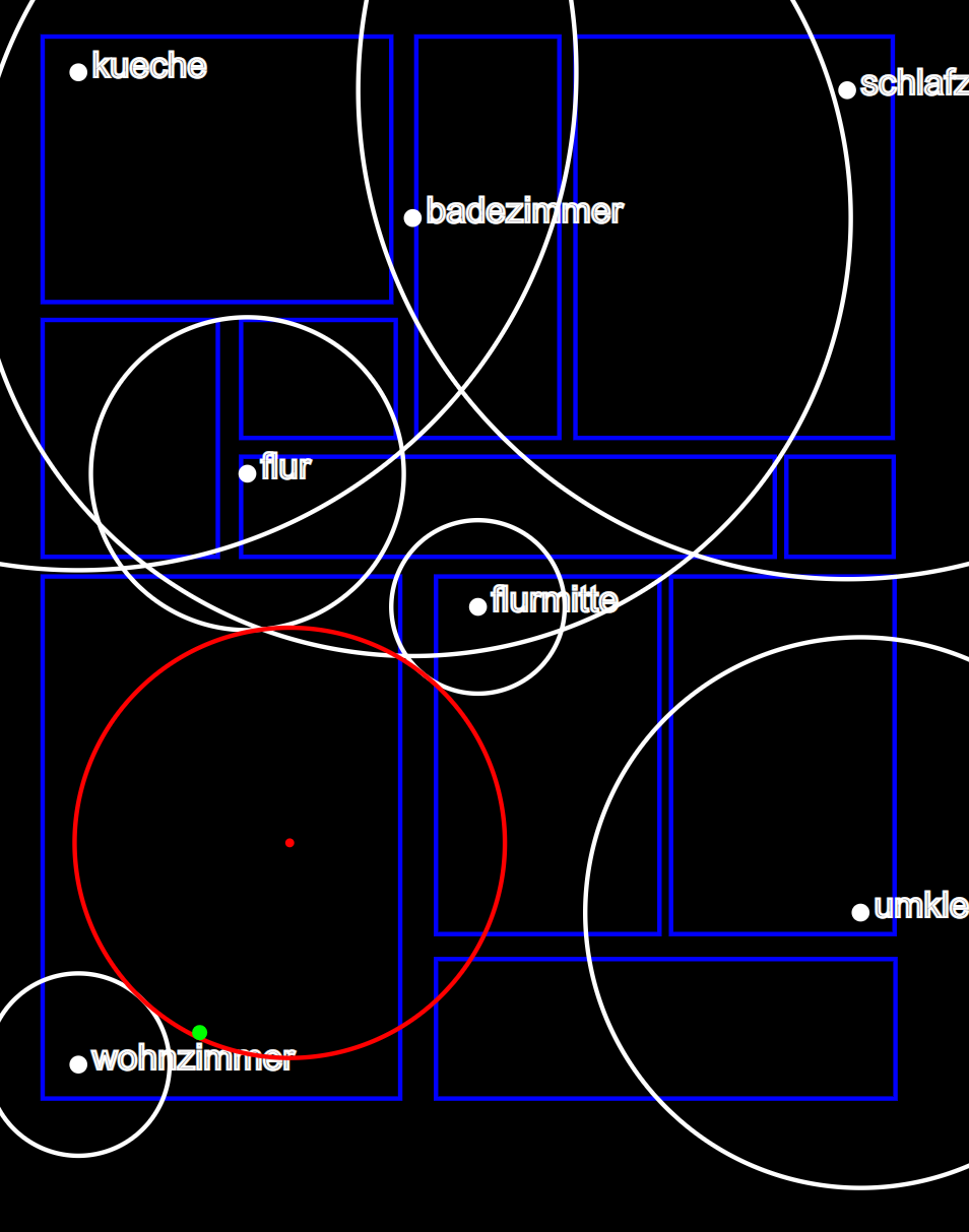

          Zur VIS:
          Direkt unter dem Beacon sollte ein Objekt mit dem Namen "VIS_HTML" existieren. Wenn du dieses Objekt nicht siehst, einmal die Seite im Browser komplett neu laden.
          In der VIS positionierst du ein html Widget. Empfehle hier einfach ein neues view zu erstellen und hier das neue HTML widget hinzuzufügen. Im html Code gibst du den VIS_HTML Datenpunkt innerhalb geschweifter Klammern an, z.B.:
          {javascript.1.IndoorPositioning.MiFit.VIS_HTML}
          Du kannst dieses view direkt unabhängig von der restlichen VIS anzeigen lassen, indem Du oben rechts beim VIS Editor auf das Play-Symbol klickst.
          Wenn Du alles korrekt konfiguriert hast, sollte eine Anzeige wie bei mir im Beispiel erscheinen
            Muchul @GiuseppeS last edited by Muchul
            @giuseppes sagte in MQTT Bluetooth BLE Anwesenheitserkennung mit ESP32:
            HTML

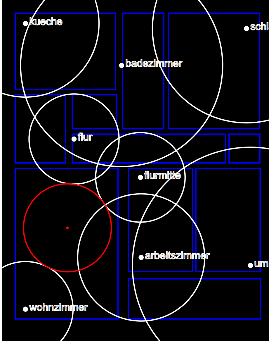

            OK, es tut sich was:
            Mein Grundriss stimmt schon mal nicht, da muss ich nochmal dran.
            und an der Positionierung muss auch auch noch was machen
            Sehr gut, Dankeschön.
              Muchul @Muchul last edited by Muchul
              @giuseppes
              Nachtrag: Wo ist bei dir der XY Nullpunkt in der svg? Oben links oder unten Iinks?
              • G
                @muchul
                Genial, ich wusste dass die Nullpunkt Frage aufkommt. Deshalb hatte ich vor jeder Definition es extra erwähnt 😉
                Oben links.
                Nur, ist deine Raum Definition tatsächlich falsch? Sind gut angeordnet, überschneiden sich nicht.
                Du kannst testweise prüfen, was die Scanner als Werte senden. Würde einen raussuchen und mir die "distance" Werte anschauen.

                      Ich habe mit Inkscape eine Zeichnung gemacht, da kann ich die Werte dann ablesen 🙂
                      Muss dann nur minus durch plus ersetzen, passt schon.
                      OK, da muss ich nochmal ran.

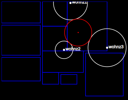

                          So Karte ist fertig, trick war nicht gleich bei null anzufangen, sondern x und y um 50 Pixel rauszuschieben.
                          Dann das ganze nochmal in einen Online SVG Editor importiert und die Koordinaten dort abgeschrieben 🙂
                          Messungen mache ich morgen, wenn ich es schaffe.
                          Aber so sieht es doch schon mal gut aus, denke ich:
                          Der Rote Punkt bin ich.
                          Jetzt nur noch die Triangulation und dann Hurra
                          Was mir auffällt: die ESP's pendeln sich ein, je länger die Person im Raum bleibt.
                          G 2 Replies Last reply Reply Quote 0
                          • G
                            GiuseppeS @Muchul last edited by GiuseppeS
                            @muchul
                            Das mit dem Versatz verstehe ich zwar nicht, wieso das so ist, aber gut, Hauptsache es klappt nun.
                            Zum Thema, Triangulation und Hurra. Wenn du dir die Kreise anschaust, dann wird klar, dass ausschließlich die kleinsten Kreise überhaupt anwendbar sind, und selbst diese eine große Unschärfe haben. Du würdest noch knapp im Wohnzimmer geortet werden. Flur, Wohnzimmer und Flur-Mitte wären die Kandidaten.
                            Du musst dir einen Kreis vorstellen, der die Umfänge der nächst umgebenden Kreise berührt. Der Mittelpunkt dieses Kreises ist dann deine Position.
                            Ich werde auf jeden Fall keine zusätzliche Energie darin verschwenden, mehr als drei Signale zu verwenden. Auch in deinem Beispiel würde das sogar zu einsam schlechteren Ergebnis führen.
                            Ich werde versuchen, das Thema Triangulation nächstes WE zu integrieren. Es müssen ja mehrere Sachen beachtet werden.
                            P.S.:
                            Dein Scanner im Arbeitszimmer wird zu stark abgeschirmt, der ist aktuell unbrauchbar. Das siehst Du am riesigen Kreis. Kannst ja schauen wie es sich verhält wenn Du rechts davon oder eine Position südlich davon hast. Evtl liefert der dann gute Werte, dann wäre es ok.
                            Übrigens befinden sich die Scanner Flur-Mitte und Arbeitszimmer im selben Raum. Evtl nochmal prüfen, ob es so passt.
                            Melde mich sobald ich im Code weiter bin
                              @muchul
                              Naja, svg fängt bei x=0 und y=0 an.
                              Meine Karte bei x=50 und y=50. Dadurch habe ich einen schwarzen Rand und das Bild rutscht etwas zum Zentrum.

                                Mir fällt gerade noch etwas auf, wenn ich mir deinen Grundriss anschaue.
                                Die Scanner für Kueche, Schlafzimmer und Wohnzimmer können in bestimmten Bereichen allein für sich genommen auch erkennen, ob du im Raum bist. Das ist aktuell im Wohnzimmer der Fall. Egal, wo du dich auf dem Kreis befindest, du bist immer im Raum Wohnzimmer (oder draußen).
                                Könnte ich als zusätzliche Ortungsoption ergänzen. Muss mir nur Gedanken machen, wie ich das abstrakt im Code lösen kann.

                                    Aktuell wird dieses SVG pro Person/Beacon erstellt. Es ihr daher unter jedem Beacon dieses Objekt VIS_HTML. Es wäre auch pro Person möglich, allerdings wird es dann mit den Kreisen der Scanner unübersichtlich. Natürlich könnte es helfen, wenn später nur noch die Position des Beacon angezeigt wird, allerdings wird es ohne Scanner Kreise schwierig zu erkennen, wie diese Position zustande kam.
                                    Erst Triangulation, später kann bestimmt noch optimiert werden. Es ist alles so aufgebaut, dass vieles schnell geändert werden kann.
                                      Klingt logisch.👍
                                      • G
                                        GiuseppeS last edited by GiuseppeS
                                        Habe nun ein Update des Skripts fertiggestellt. Das ist hier zu finden:
                                        Github Link
                                        Hier ein Beispiel. Es schaut zumindest bei mir nicht immer so klar aus. Die Größe des Kreises gibt an, wie groß die (mathematische) Unschärfe in diesem Fall ist. Ausgewertet, werden für die Triangulation immer die drei Scanner mit dem stärksten Signal. Ich hatte nur noch drei ESP32 übrig, daher konnte ich diese Funktionalität nicht austesten. Theoretisch funktioniert es.
                                        Mir ist aufgefallen, dass die Triangulation manchmal fehlerhaft ist; keine Auflösung der Formel. Dies fällt aber optisch nicht auf; muss ich weiter analysieren. Vor allem muss ich prüfen ob die Berechnung falsch ist oder tatsächlich keine Berechnung möglich ist (was ich bezweifle).
                                        @Muchul: Für weitere Tests, ob dieses System bei dir überhaupt anwendbar ist, reicht es allemal. Kannst deine Variablen für Räume, Scanner und Beacons in das neue Skript übernehmen.
                                        Übrigens: Der Beacon befindet sich im oben dargestellten Bild ziemlich genau auf der Berührungslinie zwischen wohnz1-Scanner und dem Mittelpunkt des berechneten Standortes. Schwankt aber sehr stark, obwohl keine Bewegung des Beacon stattfindet.
                                        Die Anzeige, in welchem Raum man sich befindet, ist nun auch integriert. Ausgewertet wird immer der Mittelpunkt des Kreises.
                                          Hallo @giuseppes
                                          habe dein Script jetzt mal übernommen, bin begeistert.
                                          An manchen stellen klappt es super, beispielsweise im Wohnzimmer.
                                          Ich habe erst mal bei mir einige Anpassungen vorgenommen:
                                          Die Sensoren habe ich ich von 10 Sekunden Aktualisierung auf 5 Sekunden reduziert, bei mir war es sogar gemischt, das ist für das Script sicher kontraproduktiv gewesen.
                                          Die Anzeige in welchen Raum man sich befindet finde ich sehr gut, wenn es nur darum geht, in welchen Raum an sich befindet, wäre das der Datenpunkt, den man zur Auswertung heranziehen könnte.
                                          Hier wäre noch eventuell die Möglichkeit die Koordinaten mit auszugeben ganz gut.
                                          Ich denke eines der schwierigkeiten dürften die Wände / Abschirmung sein. Auf dem Balkon bin ich ca. 80 cm vom Sensor entfernt und es wird nichts gefunden, weil die Wand und das Fenster so stark abschirmen.
                                          Auch scheint es mir so, wenn man sich an Randbereichen befindet, also beispielsweise bei mir im Eingangsbereich zwischen Küche und Wohnzimmer, (mittig ganz links am Rand) scheint das Band gar nicht gefunden zu werden.
                                          Teilweise funktioniert es aber auch so gut, das man fast sekunden genau betrachten kann wie ich mich bewege.

                                            Danke für das Angebot des Zusendens. Ich denke, dass die Auswahl der drei besten Scanner anscheinend funktioniert. Daher wäre der Bedarf gedeckt 😉
                                            To Do's wären noch:
                                            • Triangulation liefert manchmal keine Werte. Evtl liegt es daran, dass die Werte manchmal zu schnell eingingen.
                                            • Ein zusätzlicher Datenpunkt, der den aktuellen Raum anzeigt.
                                            • Ein zusätzlicher Datenpunkt mit den Beacon-Koordinaten
                                            Was mir allgemein aufgefallen ist:
                                            Der Standort vom Scanner ist immens wichtig. Der bei mir rechts zu finden ist, dieser empfängt seeehr gut, obwohl der ganz nah am Schrank und dadurch teils verdeckt war. Als ich den an einer Verlängerung etwas freiliegend hatte, waren die Werte realistischer.
                                            Ich verwende aktuell Shelly für meine Rollläden. Nun wird in den nächsten Tagen ein neues Produkt von Shelly vorgestellt. Könnte ein Shelly 2 mit esp32 sein. In diesem Fall, würde ich einen kaufen und damit testen. Tasmota sollte flashbar sein und ble scan unterstützten.
                                            Dann hätte ich ruck zuck 7 Scanner in der Wohnung, absolut unauffällig und ohne zusätzliches gebastel. 1/2 Scanner mittig irgendwo sollte dann für gute Ergebnisse sorgen.
