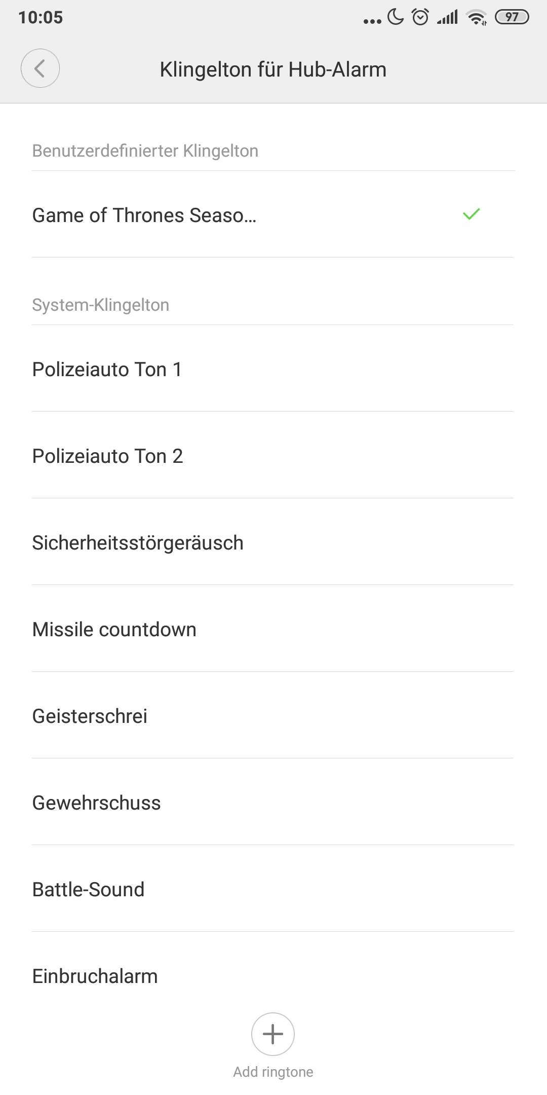

      ich habe in meinem Gateway einen benutzerdefinierten Sound für die Alarmfunktion eingestellt und dieser funktioniert auch soweit ganz gut, zumindest in der App (siehe Bild)

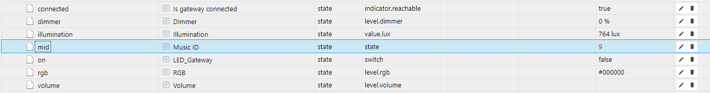

      über den ioBroker kann ich diesen Alarm aber nur mit Zahlen ansteuern und somit nur die originalen Töne ansteuern.
      Ziffer 0 entspricht Polizeiauto Ton 1
      ich habe mal alle möglichen zahlen versucht, aber ich finde nicht den Game Of Thrones - Ton
      Kann wer weiterhelfen `?

          die Standard Sounds sind ID's 1-10, dann gibts noch ein paar von 20-29.
          Wenn du eigene hochlädst, dann beginnen diese mit 10001 aufwärts :-))
          Viel Spass!
            Smuji last edited by
            hey, vielen dank, hat tatsächlich geklappt, 100001 ist der von mir definierte. danke !
