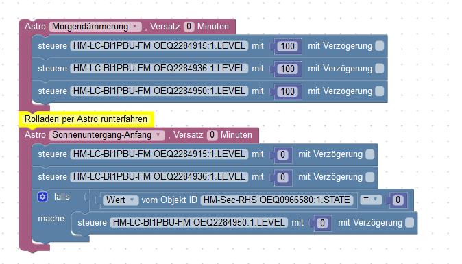

      Hallo zusammen, ich beschäftige mich seit kurzem mit IOBroker,
      ich habe z.Zeit ein Problem mit der Astrofunktion.
      ich möchte nur das die Jalousien bei Sonnenuntergang runterfahren und bei sonnenaufgang hochfahren.
      Leider funktioniert die Astrofunktion nicht als trigger.
      Was mache ich Falsch?

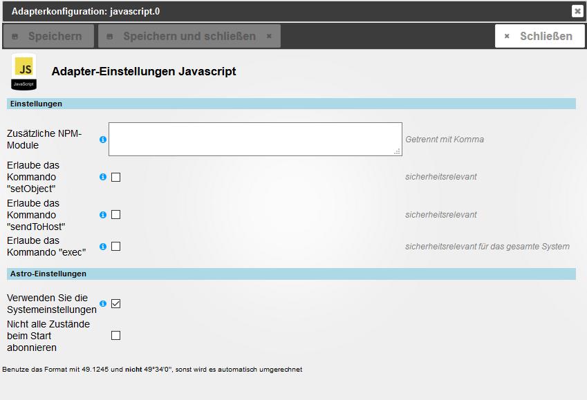

          Max-lex last edited by
          a200 1 Reply Last reply Reply Quote 0
                  bei mir schut der Adapter so aus wie oben auf dem Bild, wo kann man die Koordinaet im Adapter ergänzen?
                    paul53 @Max-lex last edited by
                    @Max-lex sagte in Probleme mit Java/astro:
                    Haken raus bei "Verwenden Sie die Systemeinstellungen".

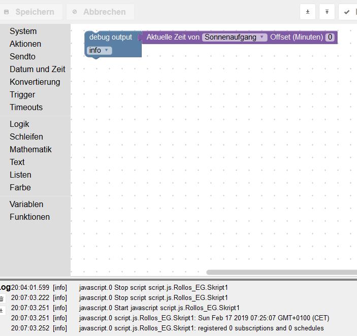

                                Was ergibt die Log-Ausgabe bei folgendem Blockly:
                                  Max-lex last edited by Max-lex
                                    paul53 last edited by
                                    Der Log passt, d.h. die Koordinaten werden richtig verarbeitet.

                                        Schweiz @paul53 last edited by Schweiz
                                        @paul53 sagte in Probleme mit Java/astro:
                                        fehlt dort nicht die angabe der Koordinaten?
                                        Mag ja sein das die Zeit in etwa passt, aber...
                                        20:36:28.968 [info] javascript.0 script.js.Skript1: Geo: 51.78564015lat, 8.32715325258433lng
                                        20:36:28.968 [info] javascript.0 script.js.Skript1: Sun Feb 17 2019 06:39:42 GMT+0000 (UTC)
                                        Ich erinnere mich das ich es auch unter den Javascript Adapter eingeben musste da es vom Javascript Adapter selbst nicht übernommen wurde...
                                        Bei der verwendung von System Tageszeiten von PIX
                                        Grüsse Schweiz
