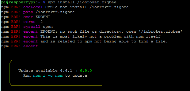

                      Was genau heisst denn "es gibt bei npm rebuild keine rückmeldung"? Du hast es aber schon im iobroker-Verzeichnis (/opt/iobroker) ausgeführt?!
                        maxpd last edited by
                        wo ich es ausgeführt hatte, weiß ich tatsächlich nicht mehr. Allerdings habe ich jetzt npm install im /iobroker.zigbee Order ausgeführt. Jetzt läuft es. Keine Ahnung was ich mit meinen Versuchen jetzt alles sonst zusammengebaut habe ^^

                                    Also der Fehler sagt nur das serialport nicht sauber installiert wurde. "npm rebuild" könnte helfen oder Adapter neu installieren
                                    • Bluelinux
                                      Bluelinux last edited by
                                      erst mal möchte ich mich für den Support bedanken.
                                      leider bringt dieser Befehl " npm rebuild" auch keinen erfolg....
                                      kann man den serialport nicht neu installieren oder so?
                                      • apollon77
                                        apollon77 last edited by
                                        Kein Erfolg heisst? Fehlermeldungen?

                                            host.raspberrypi 2019-03-12 21:13:36.603 error Caught by controller[0]: at tryModuleLoad (module.js:505:12)
                                            host.raspberrypi 2019-03-12 21:13:36.603 error Caught by controller[0]: at Module.load (module.js:565:32)
                                            host.raspberrypi 2019-03-12 21:13:36.603 error Caught by controller[0]: at Object.Module._extensions..node (module.js:681:18)
                                            host.raspberrypi 2019-03-12 21:13:36.603 error Caught by controller[0]: the module (for instance, using npm rebuild or npm install).
                                            host.raspberrypi 2019-03-12 21:13:36.602 error Caught by controller[0]: NODE_MODULE_VERSION 57. Please try re-compiling or re-installing
                                            host.raspberrypi 2019-03-12 21:13:36.602 error Caught by controller[0]: NODE_MODULE_VERSION 48. This version of Node.js requires
                                            host.raspberrypi 2019-03-12 21:13:36.602 error Caught by controller[0]: was compiled against a different Node.js version using
                                            host.raspberrypi 2019-03-12 21:13:36.602 error Caught by controller[0]: Error: The module '/opt/iobroker/node_modules/cc-znp/node_modules/serialport/build/Release/serialport.node'
                                            host.raspberrypi 2019-03-12 21:13:36.602 error Caught by controller[0]: ^
                                            host.raspberrypi 2019-03-12 21:13:36.602 error Caught by controller[0]: throw e
                                            host.raspberrypi 2019-03-12 21:13:36.601 error Caught by controller[0]: /opt/iobroker/node_modules/cc-znp/node_modules/bindings/bindings.js:88
                                            Also habe ich wieder npm install /iobroker.zigbee versucht, allerdings weiger er sich:
                                            Wenn ich das ganze in /opt/iobroker : npm rebuild ausführe, dann kommen 1000 andere fehlermeldungen
