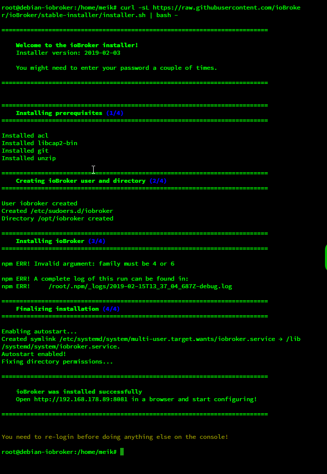

      nach einer gefühlten Ewigkeit habe ich auf proxmox debian installiert. So weit so gut.
      Bei der Installation von iobroker habe ich mich dann an diese Anleitung gehalten: http://www.iobroker.net/docu/?page_id=8323&lang=de#Installationsanleitung
      node -v, nodejs -v und nmp -v bringen bei mir "v8.15.0", "v8.15.0" und "6.4.1".
      Danach starte ich dann das skript zur eigentlichen Installation. Dabei kommt folgender Fehler (siehe Screenshot)
      Auch ein Neuaufsetzen von debian hat nicht weitergeholfen.
      Hat jemand noch eine Idee?
      • AlCalzone
        Das ist ein npm-Problem, welches möglicherweise auf Verbindungsprobleme zur npm-registry zurück zu führen ist:
        https://github.com/nodejs/node/issues/8635
        Wie man das beheben kann... keine Ahnung

                • AlCalzone
                  Kein Wunder. Wenn npm die Installation von ioBroker mit einem Fehler abbricht, würde ich nicht erwarten, dass es installiert ist.
                  Was passiert bei npm i -g npm --verbose?
