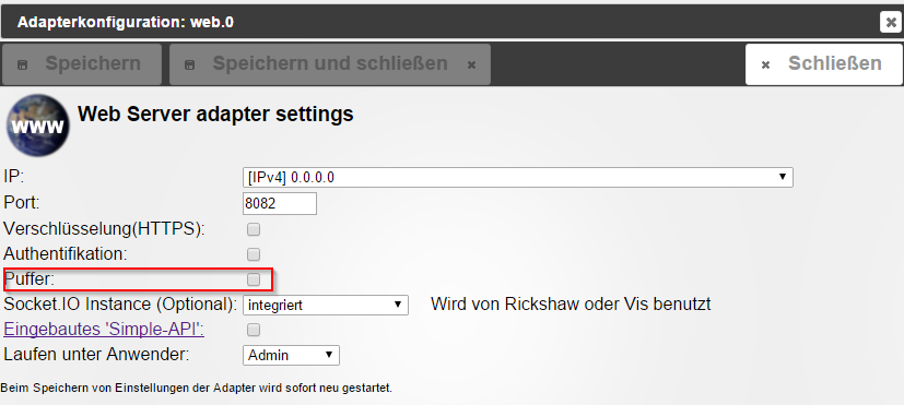

      Liebe Leute,
      ich möchte mein VIS mal am zweiten Raspi laufen lassen, zwecks Loadbalancing zwischen den beiden und vielleicht lässt sich ja so rausfinden, welche Instanz an den Memoryleaks schuld ist.
      Nun ist nur die Frage:
      Welche Instanzen soll man sinnvoller Weise mit VIS auf den zweiten Host legen?
      Ich meine da die Instanzen wie:
      • web
      • flot
      • alle Icons (ist eh klar, weil sonst nicht mehr da)
      • socket.io bei Verwendung der ioBroker-App

        Nur web und socket.io.
        Alle andere sind nur HTML Dateien und liegen immer auf dem Haupt-host.
        Bei WEB Cache einschalten, dann werden die Seiten nur einmal vom Haupt-host geholt.

            Just 4 Info für alle…
            Ich werde VIS wieder auf den Mainhost über tragen, weil:
            • seit VIS am zweiten Raspi läuft, haben beide weniger freien Speicher (Puffer ist in Web aktiviert)
            • seither hab ich immer wieder "no Connection to Server" Meldungen am Tablett
