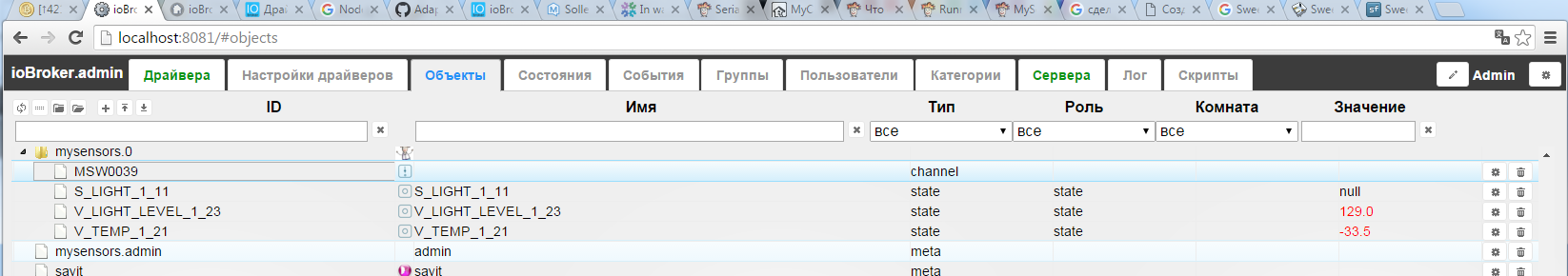

      При этом автоматически создается переменная для работы с другими модулями IoBroker например ioBroker.vis
      проверить можно на вкладе ****Обьекты****
       ![965_03.png](/assets/uploads/files/965_03.png)

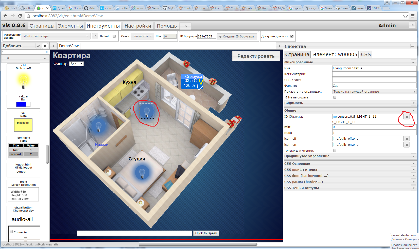

      Проверив, что переменные добавлены и в поле Значение отображается информация, можем смело переходить к их использованию, открываем VIS в режиме редактора:
      выбираем виджет к которому привяжем нашу переменную для S_LIGHT_1_11 я выбрал лампочку
       ![965_04.png](/assets/uploads/files/965_04.png)
      красным на картинке выше выделено, жмем на виджет потом на выбор ID Объекта:
      • для привязки, откроется окно с обьектами
        выбираем наш S_LIGHT_1_11
        аналогично для датчиков освещенности и температуры…
        сохраняем и пользуем
