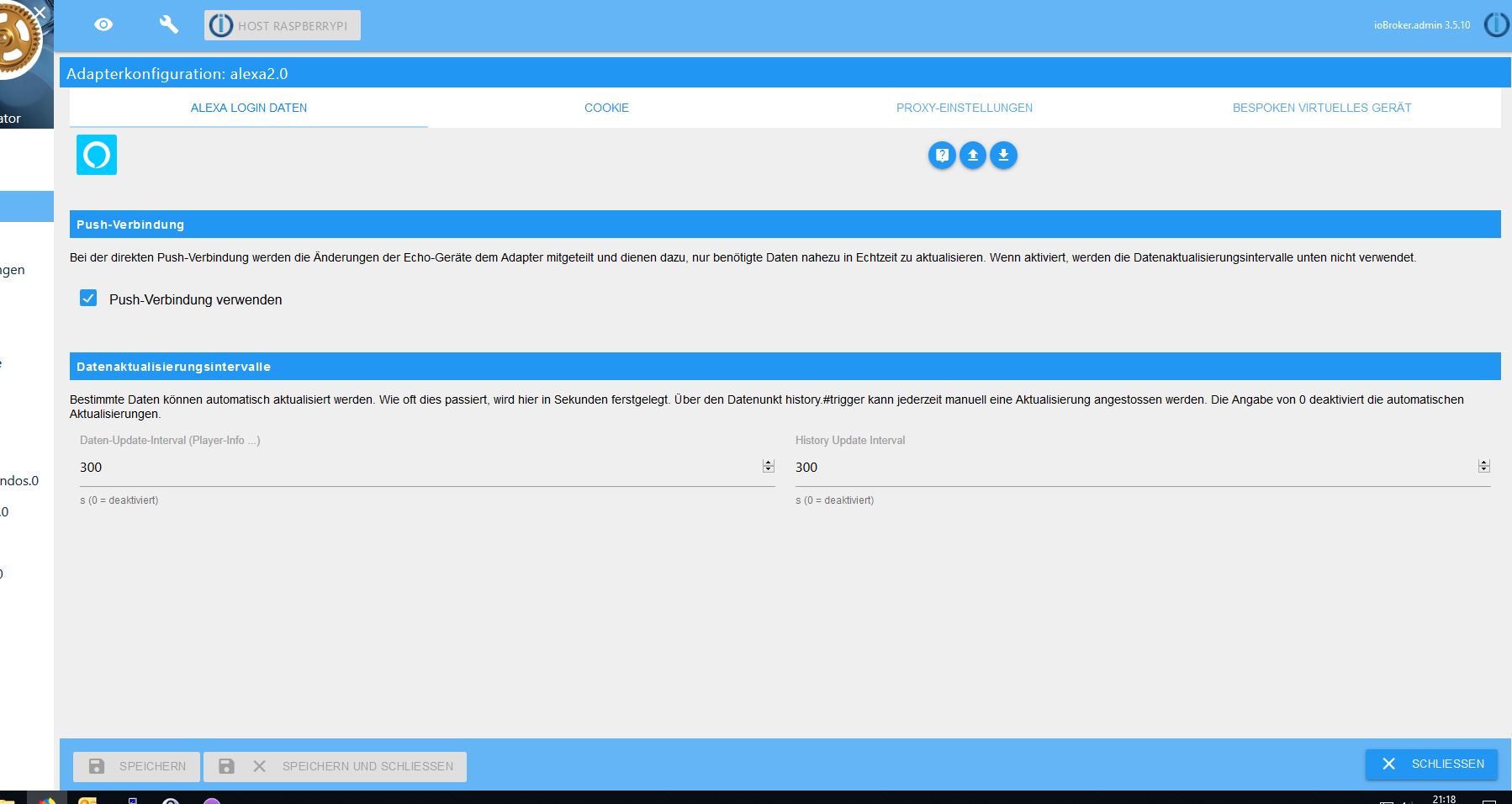

      ich habe den Adapter in der neusten Version schon mehrmals instaliert. Leider kann ich meine benutzerdaten nicht eingeben?
      Kann mir jemand bitte ein Tipp geben warum bei mir die Eingabe nich möglich ist. Danke
      Beste Grüße in das Forum!

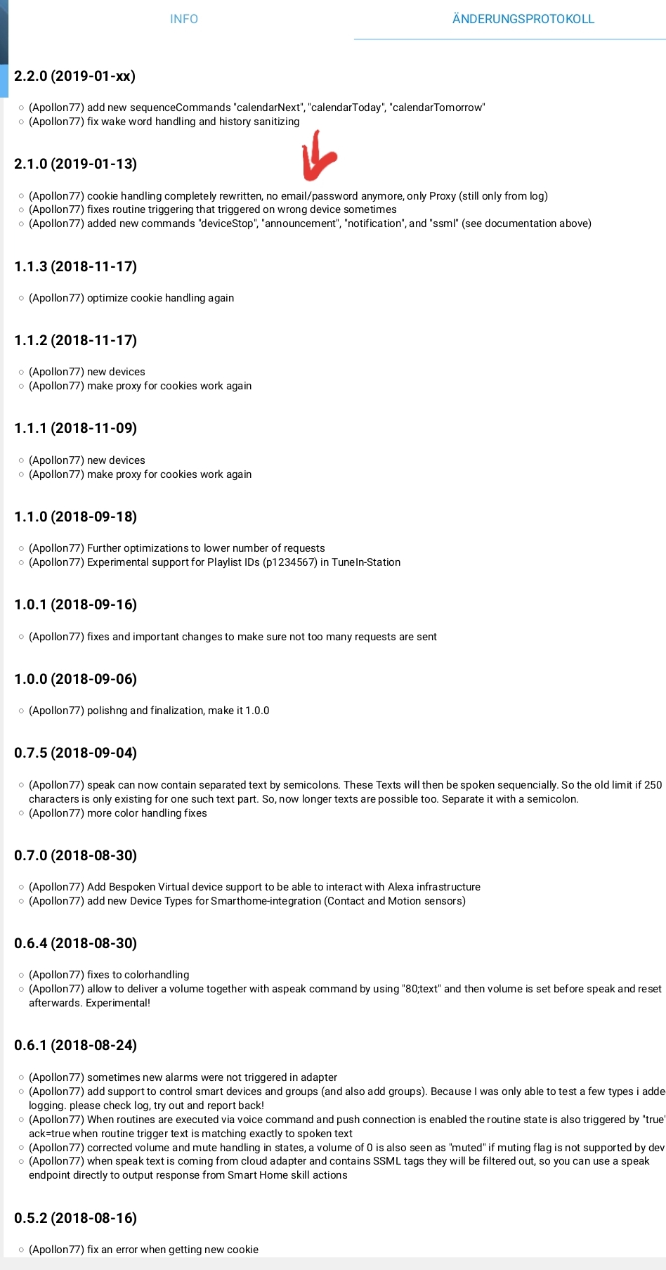

        @Amica
        Ja, der Tipp ist : es gibt keine Eingabe von Benutzerdaten mehr. 😀
        • dslraser
          dslraser Forum Testing Most Active @Amica last edited by dslraser
          @Amica
            OK Danke, Asche auf mein Haupt😵
            Dann versuche ich mal den anderen Weg!
