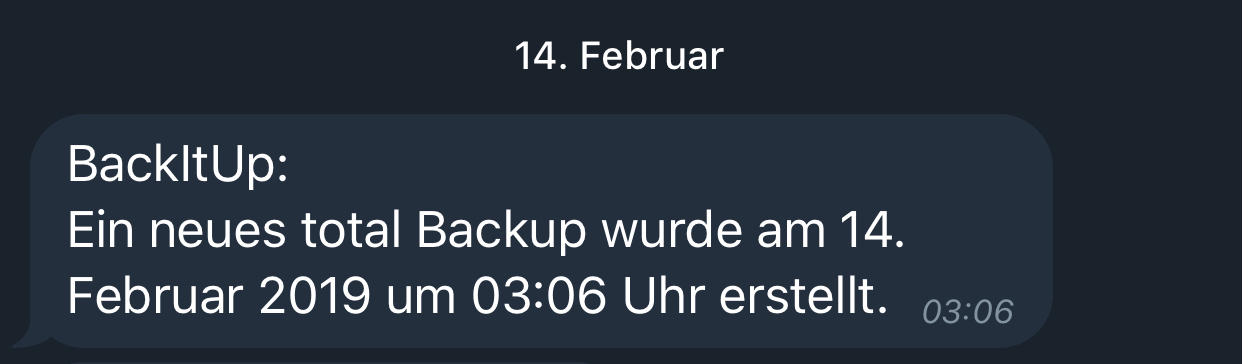

      Bekomme täglich die Telegram Nachricht, dass das Backup erstellt wurde. Der Adapter wurde auch

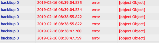

      gespielt und wollte jetzt das Backup von Backitup vom 14.02.2019 aufspielen. Im Log erscheint nur:

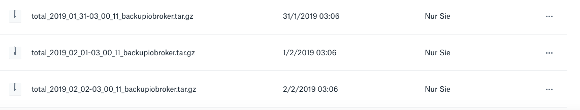

      Also auf die Dropbox und siehe da, das letzte Backup ist vom
      Was ist denn da schief gelaufen?

        Poste bitte mal einen Log im debug modus.
        Mit einem kurzen Screenshot ist das wie ne Nadel im Heuhaufen suchen.

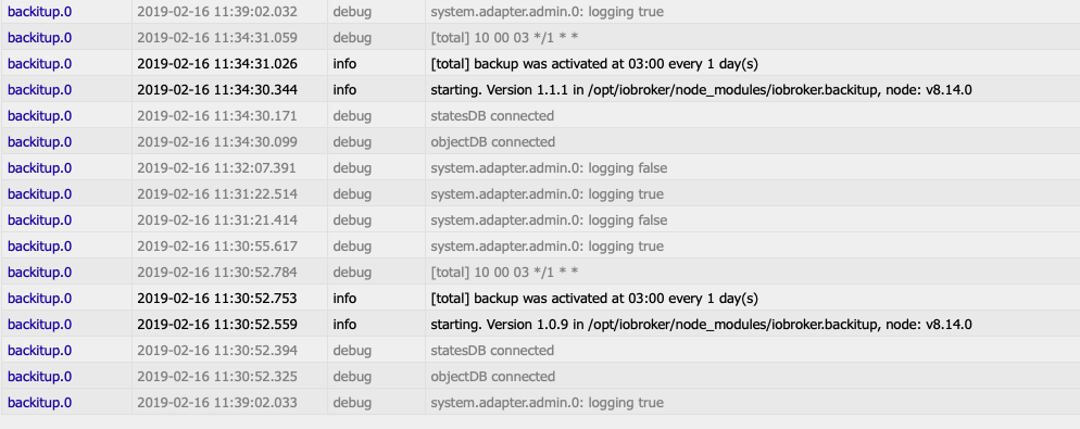

            Habe vorhin ein Backup manuell angestossen und es wird im /opt/iobroker/backups abgelegt und nicht bei Dropbox.
            Hier das Log von heute:

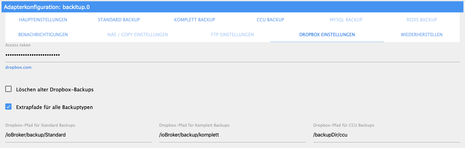

            Hier noch die Einstellungen von Dropbox:

              Ich bräuchte den Log bei einem Backup ...
              Dein Log hilft mir nicht weiter.
              Die Einstellungen sehen gut aus.
              Die Pfadangabe zur Dropbox kann ich natürlich nicht beurteilen.

                                  so nochmal gelöscht und neu installiert. Jetzt macht er das Backup unter /opt/ioBroker/backups 👍🏻
                                  Leider funktioniert es nicht mehr mit Dropbox...
                                  werde mir den Access Token nochmal anschauen. Ist eigentlich der gleiche wie am Anfang...
                                  • simatec
                                    simatec Developer Most Active last edited by
                                    An der dropbox wurde nix geändert ... Füge den Token noch einmal ein ... eventuell ist da was schief gelaufen.
                                    Was sagt der Log?
                                      der-eine @simatec last edited by
                                      @simatec hab ich schon gemacht. Musste ich ja nach der neu Installation. Werde es heute Nacht nochmal über die Dropbox laufen lassen und poste das Log.
                                        der-eine @der-eine last edited by
                                        Hallo @simatec , jetzt funktioniert alles. Habe es mit dem Standrad Ordnerstruktur probiert. 👍🏻
                                        Die Struktur kann ich ja ändern solange die Ordner auf Dropbox vorhanden sind?
                                        Danke für deine Unterstützung!
