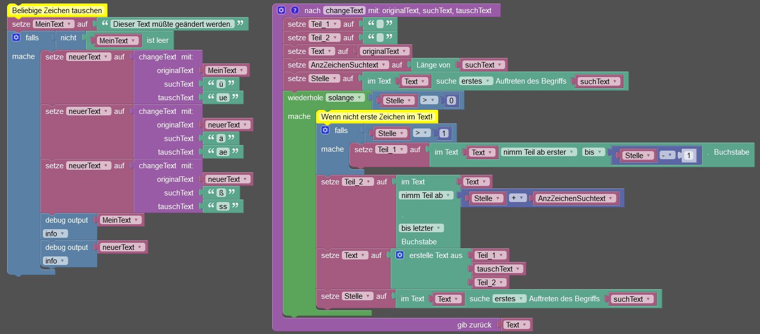

    5. [Vorlage] Blockly - Beliebiges Zeichen im Text tauschen
    • rantanplan
      rantanplan last edited by rantanplan
      Hallo

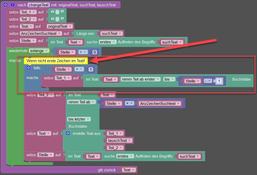

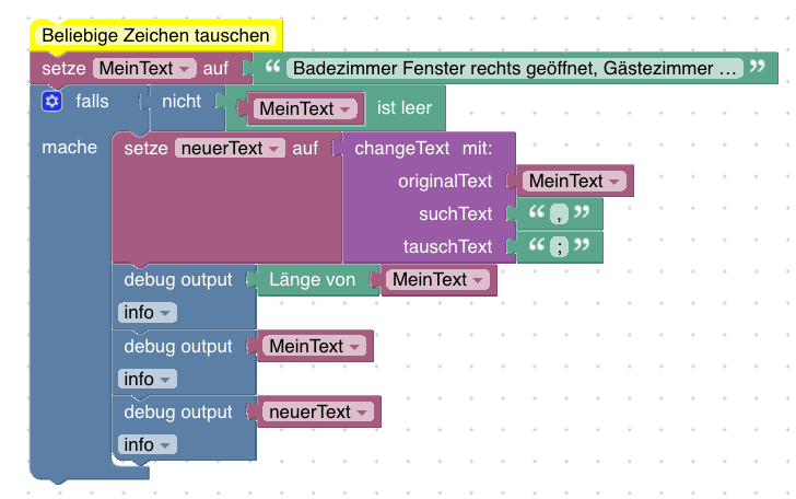

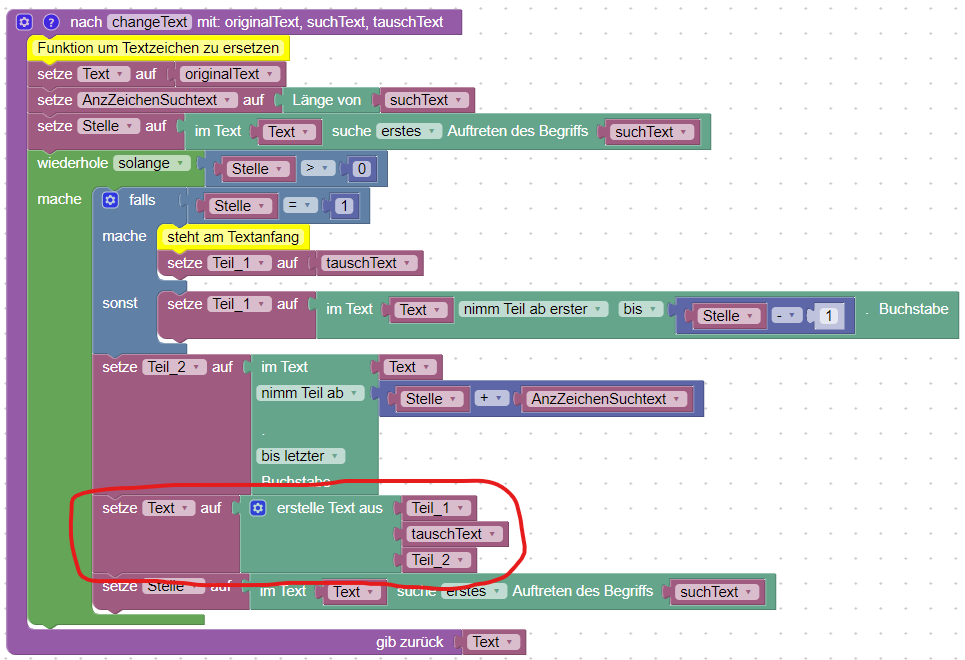

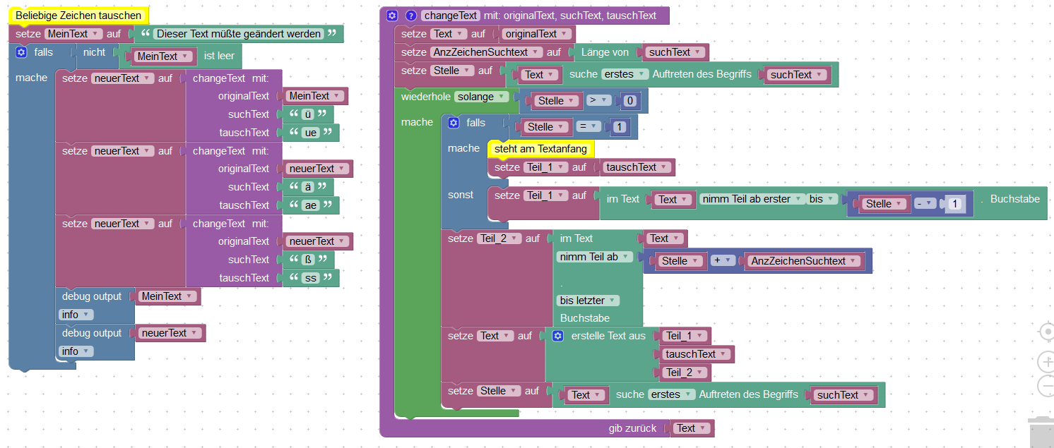

      Manchmal ist es notwendig unliebsame Zeichen aus einem Text zu entfernen um diese z.B. in VIS vernünftig darstellen zu können.
      Mit dem folgenden Blockly kann man jedes Zeichen, ganze Wörter oder eine Folge von Steuerzeichen gegen etwas anderes tauschen.
      Der von @robson gefundene Bug wurde behoben.
      Hier der geänderte Export:

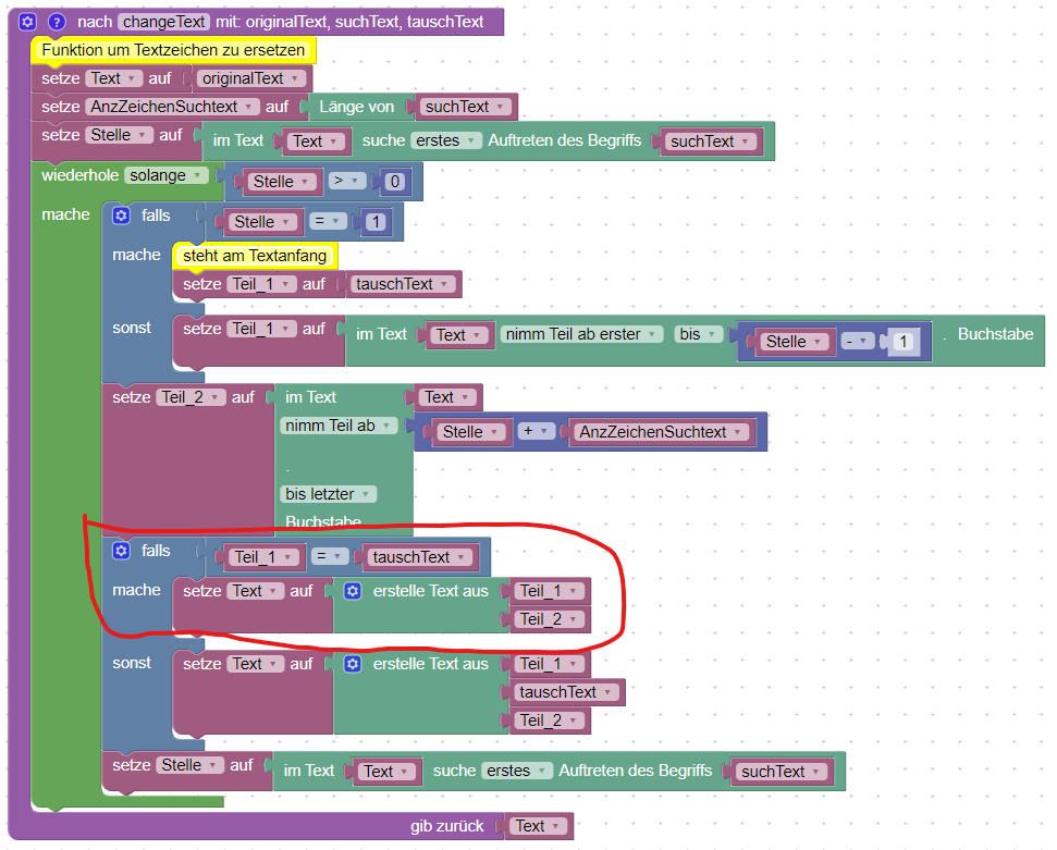

        <block type="procedures_defreturn" id="*?%n[KG5e1!^tNun#Hj5" x="288" y="-87">
          <mutation>
            <arg name="originalText" varid="xSVSX?qYBxERx4)1(5:3"></arg>
            <arg name="suchText" varid=";bO,k;{f-t4YW^V4Yaby"></arg>
            <arg name="tauschText" varid="=KxFmb,!C-6!HK%6iSz4"></arg>
          </mutation>
          <field name="NAME">changeText</field>
          <statement name="STACK">
            <block type="variables_set" id=",*Bi*dYY8!8mI7(mg9V.">
              <field name="VAR" id="Uf:U=$(.HDJ72/VPr1!o">Teil_1</field>
                <block type="text" id="|BZm+^ZNZWW}2Oo#`j;?">
                  <field name="TEXT"></field>
                <block type="variables_set" id="w]M[kO6!;:DS!~0O}SHV">
                  <field name="VAR" id="g[0H+Z8J_%|p]v;tR.p.">Teil_2</field>
                    <block type="text" id="LK!;|?K5!yeQYlUax(!P">
                    <block type="variables_set" id="LyZ2%lYW+kfm,4)yV8UN">
                      <field name="VAR" id="P8$b81v9fsrHHrb+z]g1">Text</field>
                        <block type="variables_get" id="da5*p]}sO:{{|ZE!nhDe">
                          <field name="VAR" id="xSVSX?qYBxERx4)1(5:3">originalText</field>
                        <block type="variables_set" id="yx;qp1@1fC(oiG4c5gZt">
                          <field name="VAR" id="6,6h67!#*?Hh,1(Sy,@u">AnzZeichenSuchtext</field>
                            <block type="text_length" id="Jwz33ARDLc!=8:eDagDD">
                                <shadow xmlns="http://www.w3.org/1999/xhtml" type="text" id="RZWm!~Yo4w5)66Gu|Gs_">
                                  <field name="TEXT">abc</field>
                                <block type="variables_get" id="G2I+np)5qee]q{4)BlN2">
                                  <field name="VAR" id=";bO,k;{f-t4YW^V4Yaby">suchText</field>
                            <block type="variables_set" id="eAGK[85W)DRaIaN!oMiH">
                              <field name="VAR" id="(NMF97xgk;{xp~AH$Ln*">Stelle</field>
                                <block type="text_indexOf" id="/@rj}{;VUCJ8O|28^(Hf">
                                  <field name="END">FIRST</field>
                                    <block type="variables_get" id="}de%ffO*rIt%j6)99pf3">
                                  <value name="FIND">
                                    <shadow xmlns="http://www.w3.org/1999/xhtml" type="text" id="7MprEQxoWq}#3~Xz:32k">
                                      <field name="TEXT">%0D%0A</field>
                                    <block type="variables_get" id="7)r.X1a~Tee1!dAwZy`!">
                                <block type="controls_whileUntil" id="4lR}{f])DWKyjt}.(6cc">
                                  <field name="MODE">WHILE</field>
                                  <value name="BOOL">
                                    <block type="logic_compare" id="e`eUWK6kyOU=[/x]M({`">
                                      <field name="OP">GT</field>
                                        <block type="variables_get" id="}7HLWRwI(SDg1^@=czoV">
                                        <block type="math_number" id="#y,za{r#@s7Ri.U!9v)A">
                                          <field name="NUM">0</field>
                                  <statement name="DO">
                                    <block type="comment" id="38%#2?@btrH6%hebNg3_">
                                      <field name="COMMENT">Wenn nicht erste Zeichen im Text!</field>
                                        <block type="controls_if" id="R]}Pl(*eeA:Dh@;{q_CH">
                                            <block type="logic_compare" id="l,u?h{)Z-u/OozI,.79G">
                                                <block type="variables_get" id="B/K~z.ANK2);I3(uk4Bh">
                                                <block type="math_number" id="|3~K:6jrHq7oxz=fL:Yz">
                                                  <field name="NUM">1</field>
                                            <block type="variables_set" id="{R*X,7K)DA^dq/.~KK7{">
                                                <block type="text_getSubstring" id="Img0opt.EB#)RM-bp~hw">
                                                  <mutation at1="false" at2="true"></mutation>
                                                  <field name="WHERE1">FIRST</field>
                                                  <field name="WHERE2">FROM_START</field>
                                                  <value name="STRING">
                                                    <block type="variables_get" id="A9h*F{tgJR0y[Q0uv7,=">
                                                  <value name="AT2">
                                                    <block type="math_arithmetic" id="([5R[:8Ywn-thKN@r:~}">
                                                        <shadow xmlns="http://www.w3.org/1999/xhtml" type="math_number" id="u@:!j5WimCjV%fG9hPGs">
                                                        <block type="variables_get" id="U0qw,~,2KoaAc37UO{l#">
                                                        <shadow type="math_number" id="DT#zRSRu1.y^|5Z#G37W">
                                            <block type="variables_set" id="Else^,?QE9TTS.Y%K]W=">
                                                <block type="text_getSubstring" id="e8A7NqY7O!@K(aFlMpV#" inline="false">
                                                  <mutation at1="true" at2="false"></mutation>
                                                  <field name="WHERE1">FROM_START</field>
                                                  <field name="WHERE2">LAST</field>
                                                    <block type="variables_get" id="|jU0g8+eIgwn_|IB56)@">
                                                  <value name="AT1">
                                                    <block type="math_arithmetic" id="F#*%;R9ugmwaaas?WBwG">
                                                      <field name="OP">ADD</field>
                                                        <shadow xmlns="http://www.w3.org/1999/xhtml" type="math_number" id="8/I%=/~YReHV]Iwo{}(J">
                                                        <block type="variables_get" id="R0|a}kx2M~SYjPKS5Cc{">
                                                        <shadow xmlns="http://www.w3.org/1999/xhtml" type="math_number" id=";Q(aJ::90?0?H;-45cgS">
                                                        <block type="variables_get" id="dY33=1IVxkrSH1k1#X6A">
                                                <block type="variables_set" id="OcJS!-Ku1vQY4)I+r,gc">
                                                    <block type="text_join" id="%%D@nUqB1tt^`?qrUahx">
                                                      <value name="ADD0">
                                                        <block type="variables_get" id="q]l%0Dpb89BZy1-m[TjM">
                                                      <value name="ADD1">
                                                        <block type="variables_get" id="f~POFU0}K4-w]xVc1?,`">
                                                          <field name="VAR" id="=KxFmb,!C-6!HK%6iSz4">tauschText</field>
                                                      <value name="ADD2">
                                                        <block type="variables_get" id="U77~u,Qfmb2g[O19eHoh">
                                                    <block type="variables_set" id="lao?KUxF77Si~Xc2j%^{">
                                                        <block type="text_indexOf" id="[),PN,ZrAW,C/~:K[x[:">
                                                            <block type="variables_get" id="6{t:BeVh6=bsQF(zUhYG">
                                                          <value name="FIND">
                                                            <shadow xmlns="http://www.w3.org/1999/xhtml" type="text" id="{Vd/Su8uk@lo|:3KMi1L">
                                                            <block type="variables_get" id="r|~fKkGR#@1@G6_GX`-g">
          <value name="RETURN">
            <block type="variables_get" id=".*DA-:q/GzURSEPH2ZiQ">
      Bei Fragen, fragen.

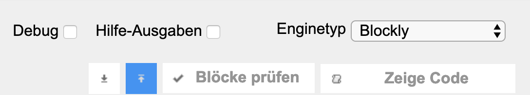

          oben im Beitrag ist ein Spoiler, drauf klicken und den gesamten Inhalt in ein Blockly importieren.
          Ein neues leere Blockly öffnen und dann auf den Pfeil klicken und dann den kopierten Inhalt in das sich öffnende Fenster einfügen und okay drücken.

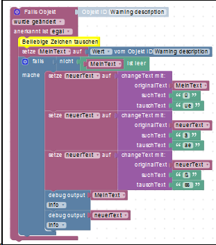

                        cubeman last edited by
                        @rantanplan Das wäre dann in der Art oder? Die Weiterverarbeitung kriege ich dann hin.
                        • rantanplan
                          Genau so 👍

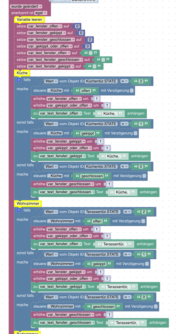

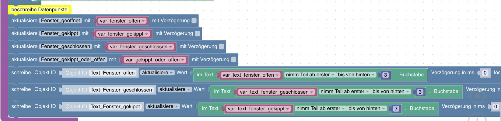

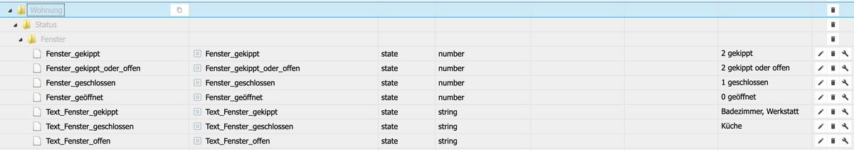

                                  ich versuche ein "letztes Komma" in meinem DP zu entfernen, aber egal wo ich ansetze es zerschiesst mir mein Blockly. Es gibt ein Haufen Fenster Status Script die aber irgendwie nie alles abgedeckt haben, was ich gerne wollte. Ich also nachfolgendes Blockly und es funktioniert einwandfrei nur habe ich eben ein "letztes Komma" in meinem DP, das ich aus "Perfektionsgründen" gerne weg hätte.
                                  mein Blockly ist bestimmt nich so elegant wieviele andere... aber naja 😉

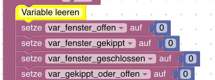

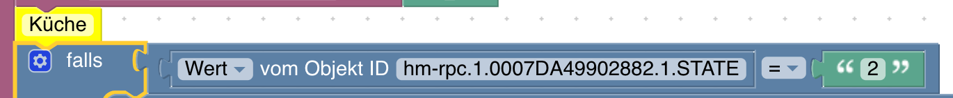

                                  ich gehe reagier auf die Trigger der HM Fenstergriffe und schreibe abhängig davon in variable den Namen der Fenster.

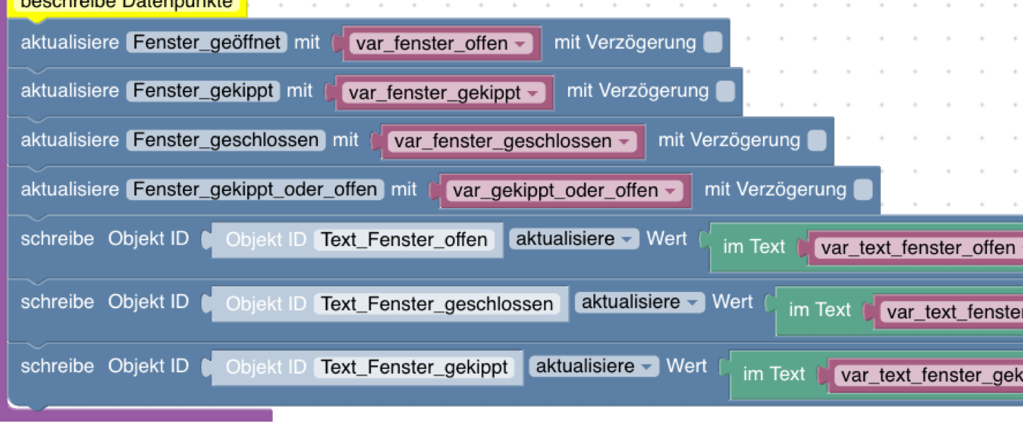

                                  Am Ende schreibe ich die Variablen in die Datenpunkte
                                  jetzt ist wie bereit gesagt, das letzte Komma im Text zuviel.
                                  ich müsste alle den Inhalt meiner variable " var_text_fenster_geschlossen" einlesen und das letzte "Komma" entfernen, bevor ich den Datenpunkt fülle.
                                  ich habe heute schon Stunden damit verbracht, ich stehe auf dem Schlauch.
                                  Ich kann die "Text" Elemente aus Blockly nicht in meine Script verbinden dass irgendwie sinnig ist.
                                  bitte helft mir mal da raus.
                                  Vielen Dank

                                          • padrino
                                            padrino Most Active @dos1973 last edited by padrino
                                            @dos1973
                                            Naja, Du könntest ja sogar machen wie
                                            Text = Im Text nimm Teil ab Anfang bis Textlänge -1
                                            Dann isses weg 🙂
