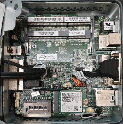

      Der NUC von innen ohne Speicher:
      Da baute ich zwei Stück von diesem Speicher ein .
      Dann noch eine SSD Festplatte 2,5 Zoll mit 128 GB

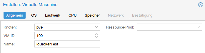

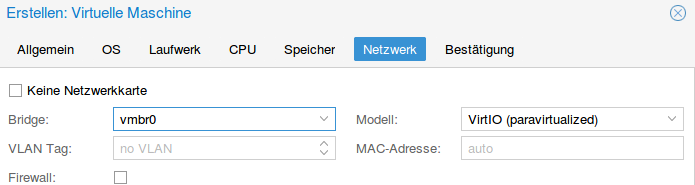

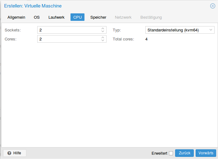

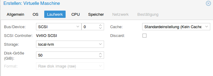

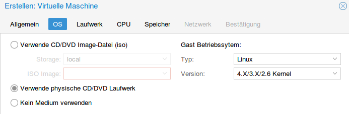

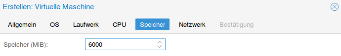

      Wenn Proxmox läuft erstellt man eine VM (Virtuelle Maschine)
      Die habe ich ohne Sachverstand folgendermaßen eingestellt:

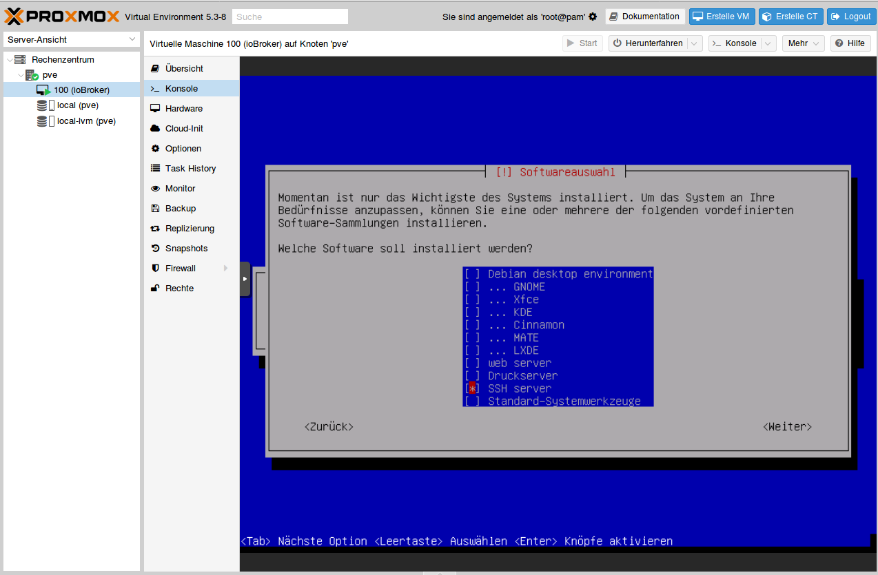

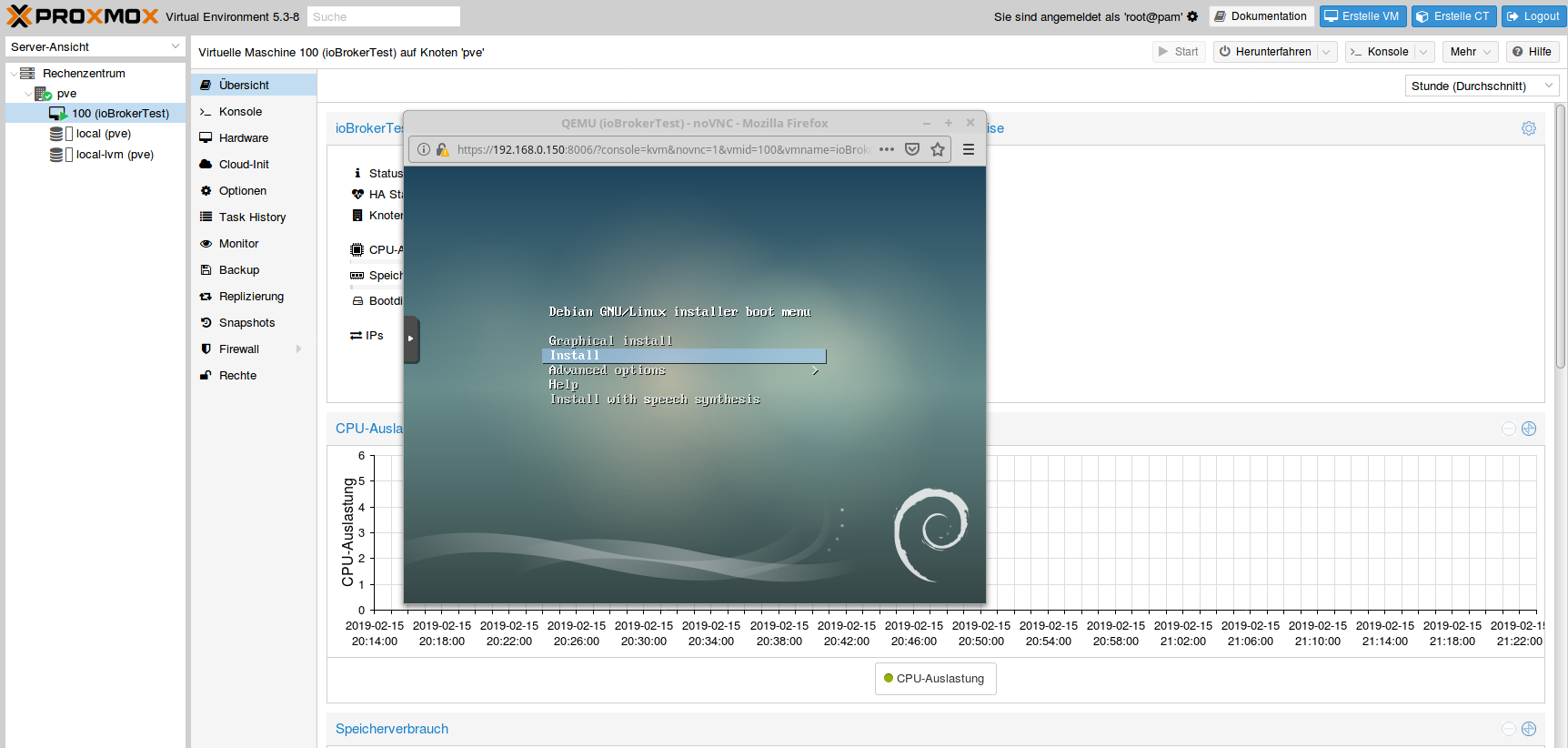

      Die VM dann gestartet und ein externes CD Laufwerk mit einer Debian CD eingelegt.
      Und dann so installiert :

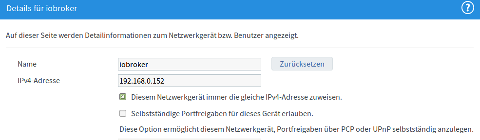

      Die Fritzbox gefragt was denn die VW iobroker für ne ip hat:
      und mich dann verbunden.

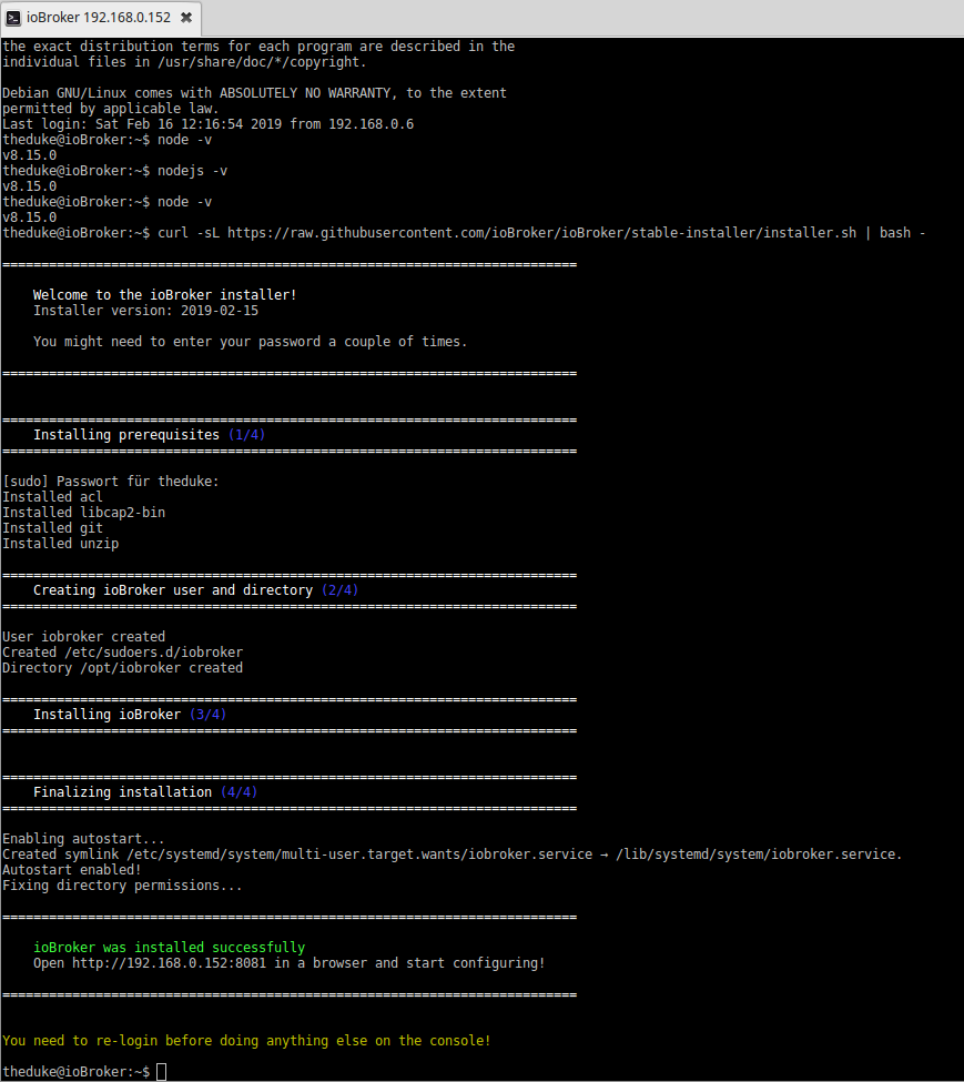

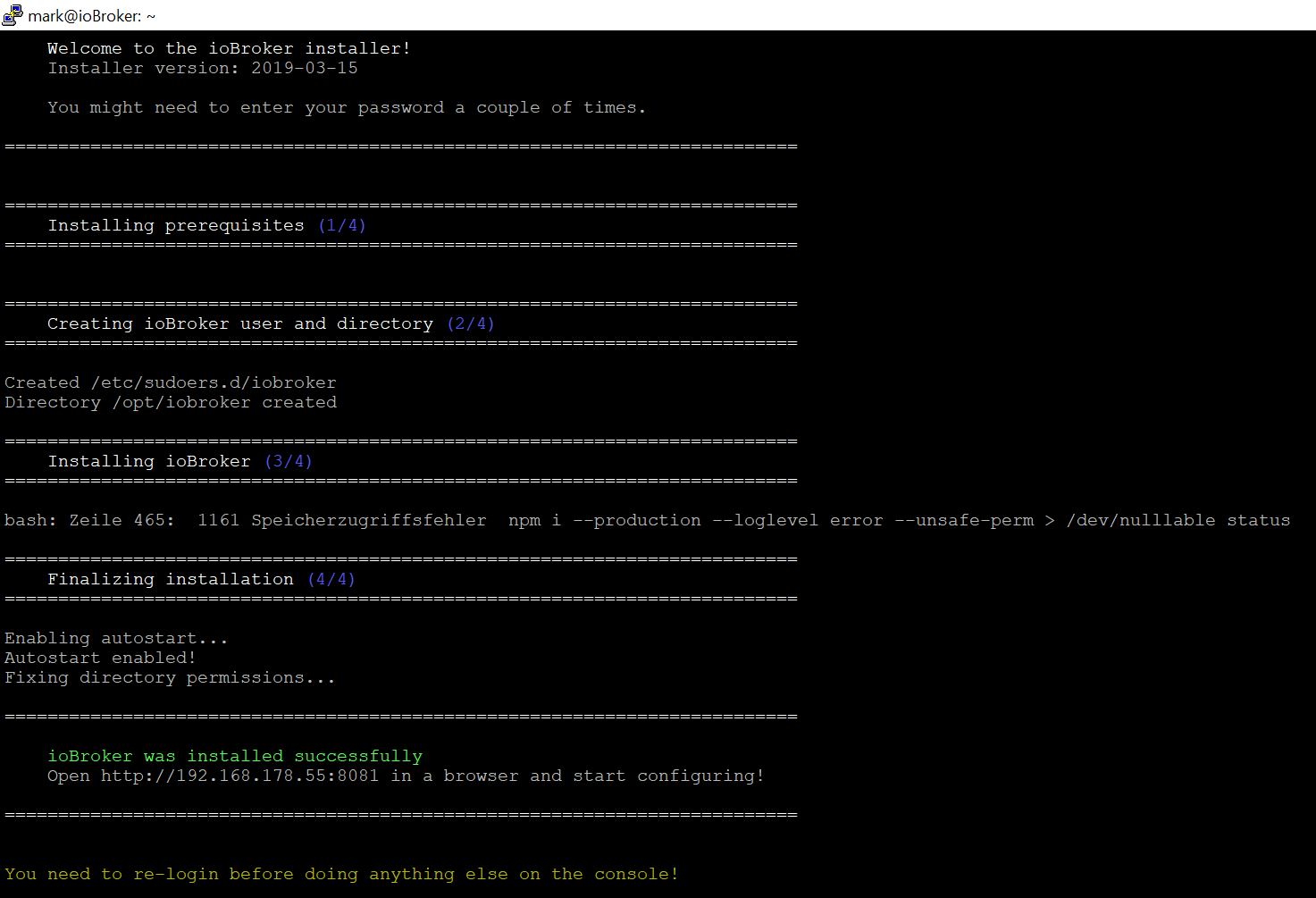

      ioBroker dann nach dieser Anleitung installiert angefangen bei Installation Node.js
      sah dann zum Schluß so aus :

                Kurze Frage: Warum 2 Sockets mit 2 CPU's ? Ich dachte das ist 1 Socket mit 4x Celeron CPU ?
                  Homoran Global Moderator Administrators @Segway last edited by
                  @Segway
                  Das sind virtuelle Rechner
                  Segway 1 Reply Last reply Reply Quote 0

                      Okay, hast recht, sollte vollkommen egal sein da am Ende nur zählt:
                      Sockets * Anzahl Cores
