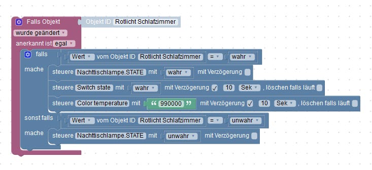

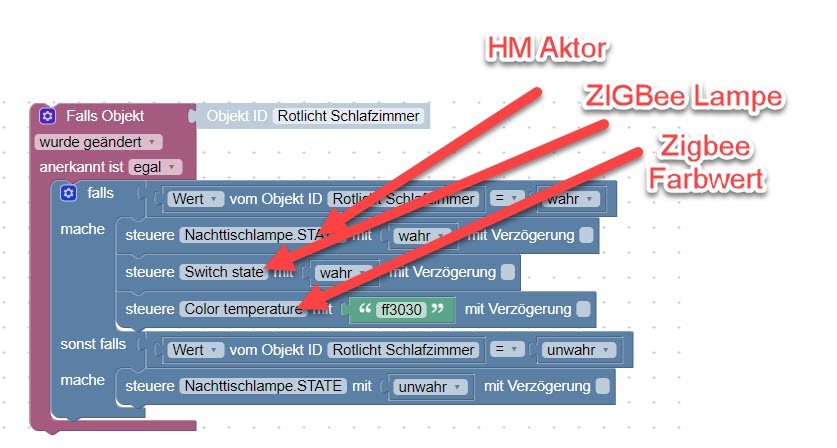

      ich habe hier ein einfaches Blockly mit Einer HM Komponennte und einer Zigbee Lampe.
      Die Lampe schaltet an wie gewollt aber die Farbe ändert sich nicht.
      Kann mir jemand sagen warum?
        Kann es sein, dass die Lampe noch nicht hochgefahren ist?
        Du hattest ihr ja über den hm Aktor den Strom komplett abgezogen.
        Ich kenne diese Lampe nicht, kann mir aber vorstellen dass sie erst vollständig booten muss.
        Setz erst mal deutliche Verzögerungen für die zigbee Befehle.

          also über die Objekte funktioniert der Farbwechsel.
          Ja ich muss die Lampe komplett ausschalten da ich sie noch für andere Sachen brauche. Im Moment Testphase. Der HM Aktor kann wenn die Lampe funktioniert weg.
          Verzögern heißt: HM an ---> verzögern ca. 1 sek ----> switch an warten----> Farbwechsel
          Es ist übrigens die Lampe aus dem Aldi "Müller Licht"
          Ich wollte es mal versuchen.
          Gruß Totocotonio
            Homoran Global Moderator Administrators @totocotonio last edited by
            @totocotonio sagte in Einfaches Blockly funktioniert nicht:
            So in der Art. Aber ich weiß nicht, ob die in einer Sekunde gebootet ist

                So habe es versucht mit diesen Einstellungen.
                Es funktioniert leider nicht.
                Hat noch jemand eine Idee.
                  @Homoran sagte in Einfaches Blockly funktioniert nicht:
                  auch 10 sekunden könnten noch zu wenig sein
