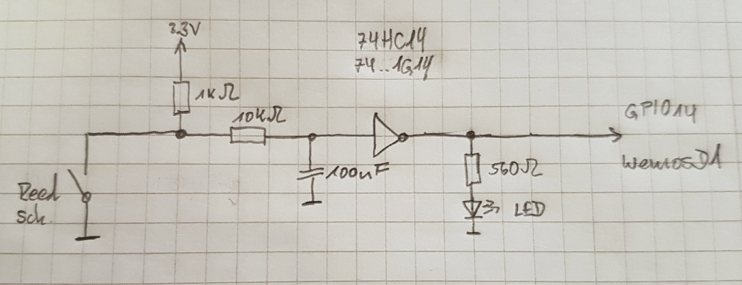

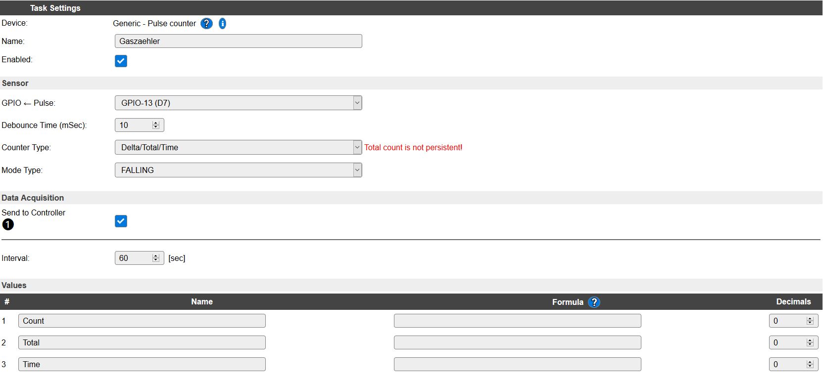

      ich habe auf der Seite von Frank's Technik Blog eine Schaltung für die Auswertung meines Gaszähler (BK-G4MT) gefunden. Nun habe ich das ganze Nachgebaut und wie folgt Konfiguriert:
      Wemos D1 mir ESPMega:
      ESP Konfiguration
      Dank @h1ob der mir sein Javascript (siehe unten) zu verfügung gestellt hat, habe ich dann ein Blockly erstellt da das Javascript bei mir nicht funktioniert hat.
      Zum Skript ->

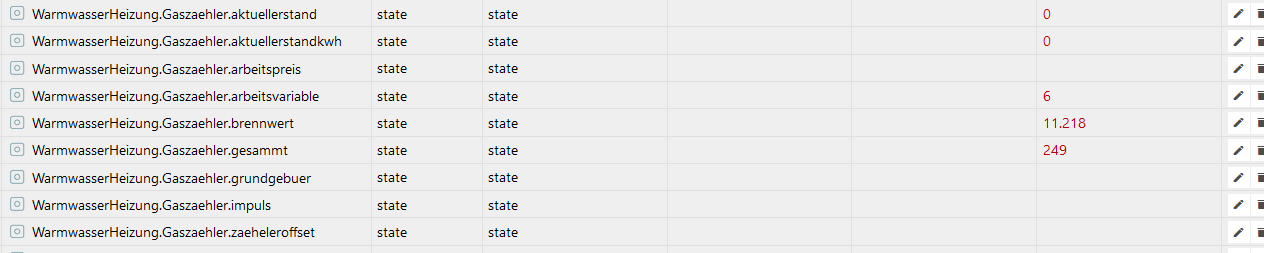

            @h1ob Ich habe jetzt dein Skript übernommen und meine Datenpunkte einmgepflegt...
            Leider bringt mir das Skript unmassen an Fehlermeldungen 😞 Die Datenpunkte habe ich alle als Strings angelegt hoffe das ist richtig?

              • G
                GeorgS last edited by GeorgS
                Da ich das Javascript so nicht hin bekomme habe, habe ich @h1ob sein Script in Blockly umgeschrieben.
                Jetzt funktioniert das ganze 😃 Ich werde das Blockly Sckript noch ein wenig verschönen und dann hier Posten...
                EDIT: Ich habe meinen ersten Post Bearbeitet das man nicht hier rumsuchen muss um an das Skript und die Einstellungen des ESP zu kommen!

                    Hi in die Runde,
                    ich habe mir auch den IN-Z62 geholt und würde nun gerne meinen Honeywell BK-G2 auslesen.
                    Leider werde ich aus dem Schaltbild nicht ganz schlau... und denke mir- irgenwie kann ich das doch vielleicht via USB direkt an meinen Raspberry4 anschließen. Der ist direkt in der Nähe des Gaszählers.
                    Auf dem läuft der ioBroker mit diversen Instanzen und auch beispielsweise auch Smartmeter um meinen Stromzähler abzufragen. Das war sehr schön via plug&play.
                    Ich habe auf dem Raspi4 ein PoE-Hat und bin mir unsicher ob ich etwas an den GPIOs machen kann. Der Kollege hier hat das via Python-Script und GPIO gemacht. http://blog.bubux.de/gaszaehler-auslesen/
                    Habt Ihr einfache Ideen oder soll ich lieber bei der vorgeschlagenen Schaltung mittels ESP bleiben? Da ist mir nämlich noch unklar... wo kommt da der Strom her? Außerdem warum muss da ein Widerstand ran... und kann ich da auch noch ne LED "zur Bestätigung" bei Impuls einbauen.
                    Könnt Ihr mir bitte einen netten Anstoß geben...
                    Danke im Voraus.
                    SBorg 2 Replies Last reply Reply Quote 0

                      @oberfragger sagte in Gaszähler mit ESPEasy und Honeywell IN-Z65:
                      "Irgendwie" schon, aber kompliziert und aufwändig...
                      Wenn noch ein GPIO frei ist wäre das die erste Wahl.
                      Der kommt von "Links", z.B. von einem USB-5V-Steckernetzteil. Da der ESP nur mit 3.3V arbeitet hängt dann noch ein sog. Stepdown-Regler (5V --> 3.3V) davor. Du brauchst eigentlich nur den Widerstand. Der kommt an VCC vom PI und an die Leitung vom Sensor. Dies ist ein PullUp-Widerstand. Der sorgt dafür, dass die Impulse aus dem Sensor "eindeutig" sind (0 oder 1). Sollte mal der Wert gerade so an der Schwelle sein, weiß die Elektronik sonst nicht genau "ist das nu ein Impuls oder nicht?"
                      Damit hast du ein auswertbares Signal an GPIOxx. Jetzt kommt es nur noch darauf an, wie du das in den Broker bringen willst. Python. bash, SimpleAPI, MQTT...
                      Da wäre dann der Weg mittels eines ESPs einfacher 😉

                        @SBorg said in Gaszähler mit ESPEasy und Honeywell IN-Z65:
                        Ich habe mich mal etwas belesen- ja man kann die GPIOs wohl trotz PoE Hat benutzen.
                        Aufgrund Deiner Rückmeldung & letztem Satz lesen ich raus, dass ich den Aufwand mit GPIO lassen soll und einfach ein rumliegendes USB-Netzteil (5V, 0,5 A) und das Zubehör für wenig Geld bestellen soll und dann dann via Wlan mache...
                        Also so wie die Anleitung von dem Frank im 1. Post?
                        Und wenn ich einen WemosD1 oder NodeMCU dazwischenklemme, "spare" ich mir den Spannungswandler. Bei einem NodeMCu hätte ich den Vorteil, dass ich das Micro-USB Kabel da direkt anschliessen kann? Nicht über meine Fragen wudnern, habe bisher noch nicht mit einem ESP826 rumgewerkelt.
                        In seiner Lösung setzt der Frank ja auf FHEM. Komme ich erst einmal ohne zurecht? Hatte das schon mal für andere Zwecke eingesetzt, wenn es geht würde ich die Werte aber lieber direkt in den ioBroker oder die DB bekommen.
                        Sorry...ich bin noch ganz am Anfang... und Danke im Voraus.

                          Habe ich noch vergessen:
                          Ja, ein 330 Ohm Vorwiderstand an einen freien GPIO und dann die LED gegen GND da dran, dann kannst du die auch bspw. blinken lassen bei einem Impuls.
                          Zuerst: vergiss mal FHEM, brauchst du nicht. Du kannst zwei Wege gehen.
                          1. Weg: mit dem PI. Da benötigst du außer dem Sensor, der LED und zwei Widerständen nichts weiter
                          2. Weg: mittels ESP (egal ob Wemos, NodeMCU etc.). Auch hier Sensor, LED und zwei Widerstände
                          Für beides natürlich eine geeignete 5V Spannungsversorgung (Wemos & Co. können mit 5V betrieben werden).
                          Mit beiden Wegen hast du nun aber das Problem, dass du zwar die Impulse vom Zähler bekommst und die LED theoretisch schalten kannst, aber du brauchst noch Software für die Verbindung zum ioB.
                          Für Weg #1 musst du nun programmieren/dir was passendes suchen. ZB. pigpio (https://www.elektronik-kompendium.de/sites/raspberry-pi/2202121.htm), dann die passenden Befehle in ein Bash-Script und mittels SimpleAPI an den ioB schicken. Oder ein Python-Script, oder...
                          Weg #2 ist da etwas einfacher, denn du flashst auf den Wemos oä. ESPEasy, ESPurna, Tasmota... drauf und musst nur noch die Einstellungen vornehmen wie bspw. im FHEM-Beispel von oben (bei ESPEasy) nur das dann hier der MQTT vom ioB eingetragen wird. Schon hast du die Zählimpulse im Broker und kannst sie auswerten. Noch eine "rule" definiert, wenn GPIOxx low (=Zählimpuls) dann GPIOyy high für 500ms, schon blinkt auch die LED bei einem Zählimpuls.
                          Jein, zumindest anders als du es möchtest (du denkst wahrscheinlich als Verbindung zum PI?). Über den µ-USB kannst du Wemos & Co. nur mit Spannung versorgen, programmieren und per Terminal auf dem Rechner Daten auslesen. Man kann es auch so programmieren, dass man die Daten dann bspw. am PI abgreift, aber das ist schon nicht mehr so einfach. Da die Teile aber WLAN haben, kann ich die Daten auch direkt zum ioB funken.
                          Und nix "sorry", jeder hat mal angefangen und musste Fragen stellen 🙂
                          oberfragger 2 Replies Last reply Reply Quote 0

                            @SBorg Danke für die ausführliche Antwort.
                            Ich werde mich wohl erstmal um die Variante mit dem NodeMCU kümmern & bestellen.
                            Woran ich nicht gedacht habe... einfach mal den Raspi zur Spannungsversorgung hijacken! Wie ich meine Daten bekomme (WLAN vs. USB) ist mir vorerst nicht so wichtig. Wichtig ist erst einmal, dass es grundsätzlich läuft.
                            Ich werde berichten....jetzt erstmal den NodeMCU bestellen und dann weiter sehen. Wenn es erfolgreich war, poste ich mal hier eine Step-by-step Anleitung for Beginners 😉

                                @bumbumb Wie hast du das umgesetzt. genau wie in der Schalte? Wieviel Widerstände (und welche?) hast Du verbaut. Bin da gerade etwas lost. In der Schalte sehe ich nur 1nen 10k Widerstand.
                                oberfragger 1 Reply Last reply Reply Quote 0

                                  So mal in die Runde.
                                  Ich habe den NodeMCU mit ESPEasy geflasht. Spannungsversorgung via USB. Danach entsprechend dem Blogeintrag eingerichtet. Den Reedkontakt einfach mal an GPIO-14 (4 war im Pulse Counter nicht möglich).
                                  Jetzt explodiert mir die Zeit...!?! Ideen?
                                  Wie mache ich nun weiter. Muss ich ein Script bauen, welches die Absoluten Werte dann aufsummiert...?
                                  Sehr ich das richtig, dass die Werte alle 5 Minuten (Delay) übertragen werden? Die Zeit-Werte sind wirklich seltsam...
                                  Soweit ich das sehe, ist der Absolut-Wert der "Zählerstand" und der Delta-Wert der Unterschied zur letzten Übertragung?
                                  • oberfragger
                                    oberfragger @SBorg last edited by
                                    @SBorg Vielen Dank für Deine Unterstützung.
                                    Habe nun ermittelt, wofür ich die beiden Widerstände benötige. Einen 10KOhm-Widerstand ans VCC zusammen mit dem entsprechenden GPIO udn den anderen 1KOh-Widerstand zsuammen mit einer LED.
                                    Naja- das mitd em blinken beim Puls habe ich mit ESpEasy noch nicht rausbekommen. Mal weitersuchen.

                                      @oberfragger Da ich aktuell kein ESPEasy nutze kann ich da auch nicht richtig hilfreich sein, aber schau dir mal die "rules" an.
                                      Die Syntax ist in etwa Trigger --> tue etwas
                                      Hier wird GPIO 14 überwacht und GPIO 2 (z.B. angeschlossene LED) auf High/Low geschaltet:
                                      on System#Boot do
                                       Monitor GPIO,14
                                      endon
                                       on GPIO#14=1 do
                                        GPIO,2,1
                                       endon
                                       on GPIO#14=0 do
                                        GPIO,2,0
                                       endon
