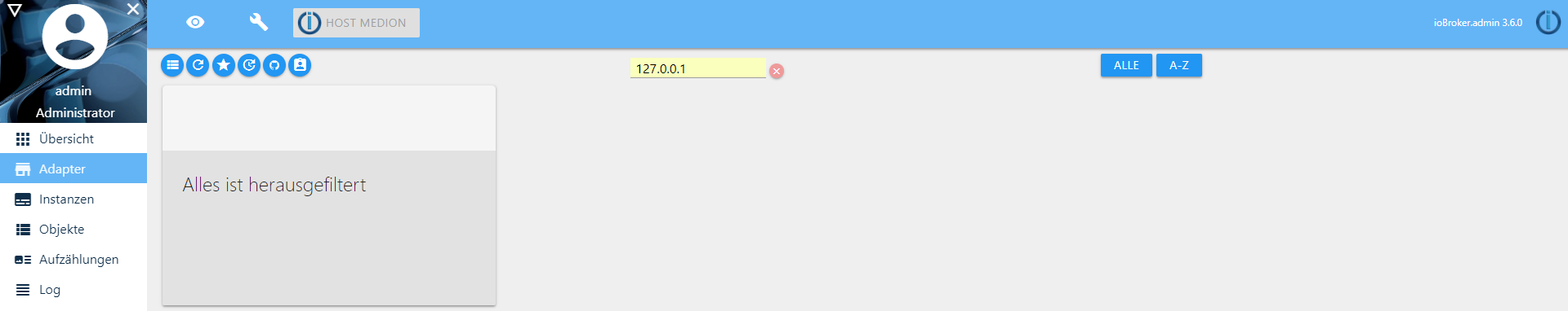

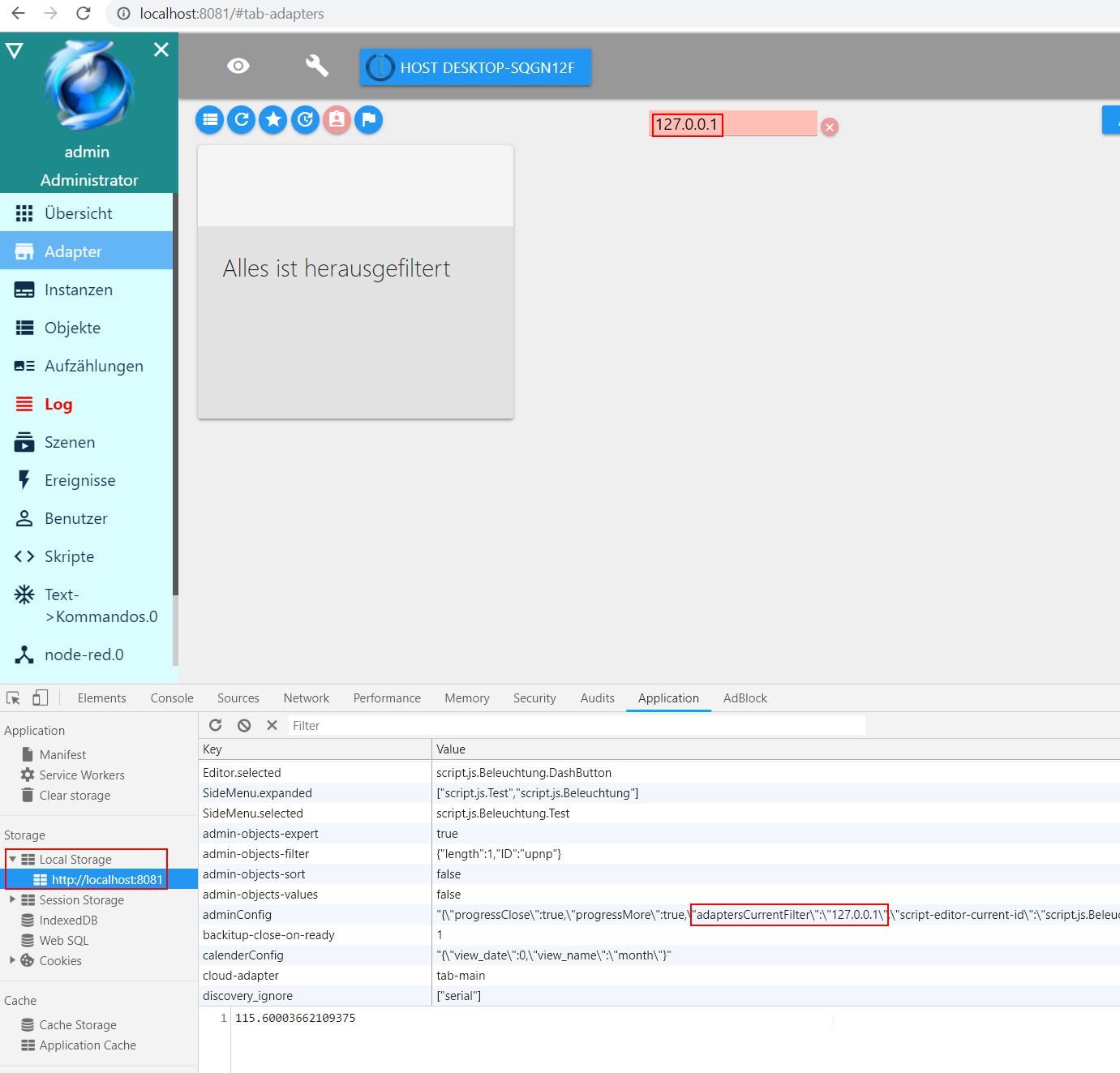

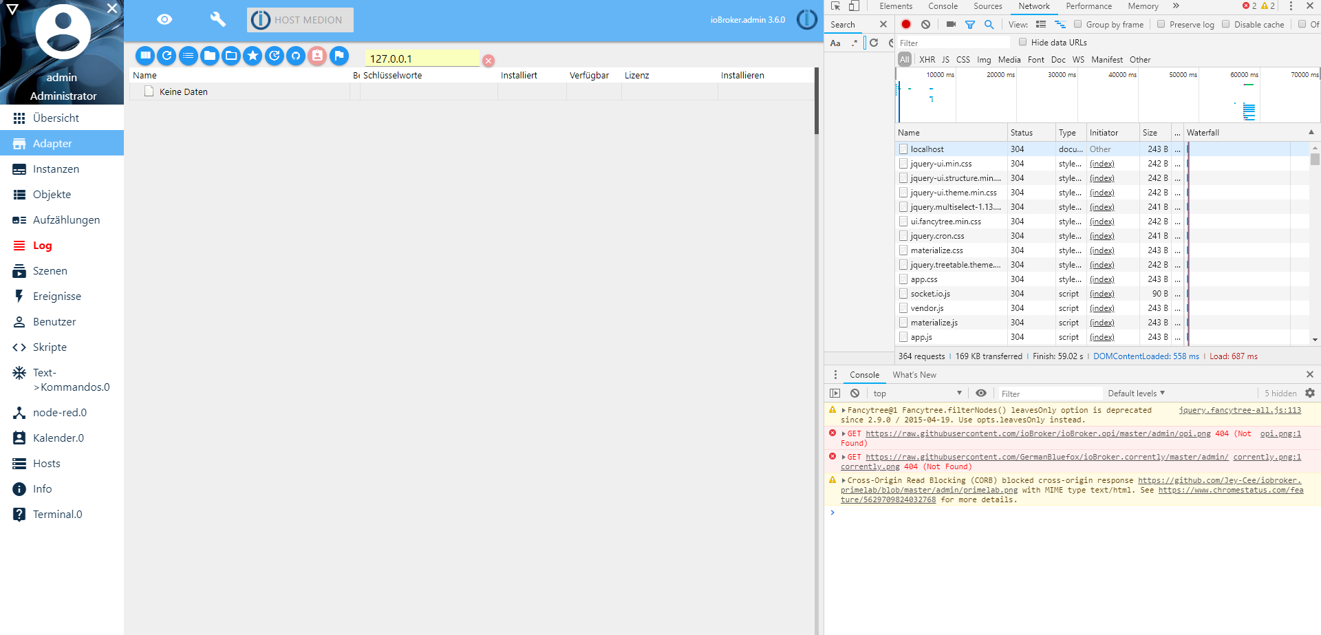

        F12:
        apollon77 Bluefox 2 Replies Last reply Reply Quote 0
        • apollon77
          apollon77 @sigi234 last edited by
          @sigi234 Mit dem Admin Adapter? 🙂 Wenn sowas kommt dann kille mal den kompletten browser cache mit allem, cookies, stores und so
          • sigi234
            sigi234 Forum Testing Most Active @apollon77 last edited by
            @apollon77 sagte in ioBroker.js-controller 1.5.6:
            Hallo Ingo ,
            schon öfters gemacht auch mit anderen Browser getestet, Ergebnis:
            Holger76 Bluefox 2 Replies Last reply Reply Quote 0

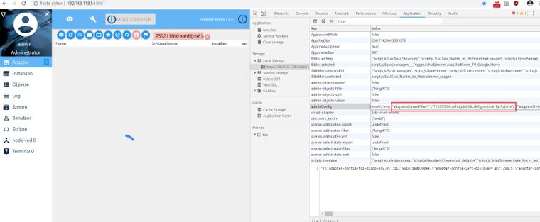

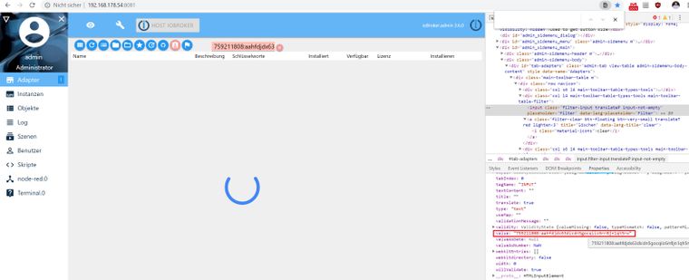

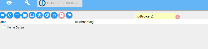

                      • bahnuhr
                        @Bluefox
                        mein ioB läuft ja bekanntlich auf Win7 Laptop.
                        Diesen habe ich nun neu gestartet.
                        Seit dem verhält sich die Seite 192.168....:8081 äußerst merkwürdig.
                        Bei Klick auf Objekte wird automatisch bei Name der Filter "Admin" gesetzt.
                        Das kann ich dann durch das x wieder löschen. Es dauert dann ca. 5 Sek. und wieder steht "Admin" oben drin.
                        Bei Klick auf Instanz wird automatisch der Filter "Admin" gesetzt.
                        Bei Klick auf log wird automatisch bei Meldung der Filter "Admin" gesetzt.
                        Frage:
                        Was soll das ?
                        Hatte ich noch nie.
                        Und ganz wichtiger; wie beseitige ich dieses automatische Verhalten nun ?
                        mfg
                        Dieter

                                    Ich habe identisches Fehlerbild - Filter werden ungewollt gesetzt 2019-02-16 20_28_48-Window.png
                                    Admin: 3.5.10
                                    JS controller: 1.4.2
                                    Browser: Chrome Version 72.0.3626.109 (Offizieller Build) (64-Bit)
                                    Windows 10 Home, Build 1803

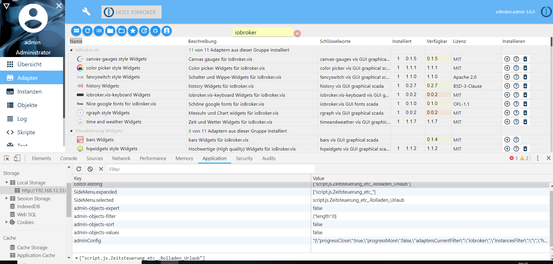

                                        • dslraser
                                          dslraser Forum Testing Most Active last edited by dslraser
                                          Ich hatte gestern auch das Problem, aber nur mit Chrome. Safari und Firefox ging alles wie gewohnt.
                                          Ich hatte als Filterwort immer meine eigene E-Mail Adresse im Filter stehen.
                                          Nach einem kompletten Neustart von ioBroker war es dann wieder okay.
                                          Browsercache löschen brachte nichts.
                                          PS: ioBroker läuft im Docker auf Synology.
                                          Ich bin nicht auf latest.
