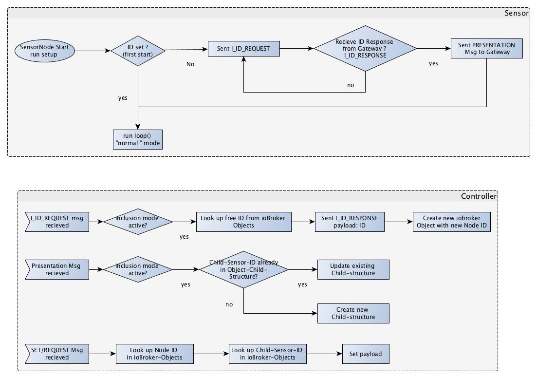

        Ich habe mal eine Bildchen gemalt, wie aus meinem Verständnis der Ablauf sein könnte:
        • Bluefox
          Bluefox last edited by
          @Trident:
          filename="Struktur.jpg" index="0">~~ `
          Eigentlich meine Frage war bezüglich broadcast.
          Aber trotzdem danke für Diagram. 🙂

            Jetzt aber eine Frage zu Inclusion-Mode:
            Ich bin nicht ganz einverstanden, dass Presentation nur in AnlernenModus ausgewertet wird. Sollte es nicht immer ausgewertet sein?
              Trident last edited by
              Ich bin mir auch nicht zu hundert Prozent sicher, das Thema wird meiner Meinung nach in der API Beschreibung auf Mysensors.org nur unzureichend beschrieben. Der VERA Controller wird durch das Team von MySensors direkt gepflegt. Daher hatte ich mich an dem orientiert.
              Hier steht:
              > When a sensor sends its presentation during inclusion mode, the Vera will add it as a new device on the Vera dashboard. Sensors send their presentation information from the setup() method whenever the sensor node's Arduino is reset or power-cycled so you will need to reset your sensor node once you have click the Start button.
              Daher habe ich das Diagramm so dargestellt… Sollte der Adapter immer die Presentation Messages auswerten und Objekte in ioBroker erzeugen, könnten doch ohne weiteres auch die Sensoren der Nachbarn bei mir auftauchen... oder? Daher dachte ich, es wäre gut dieses nur auszuwerten wenn inclusion mode an ist.
