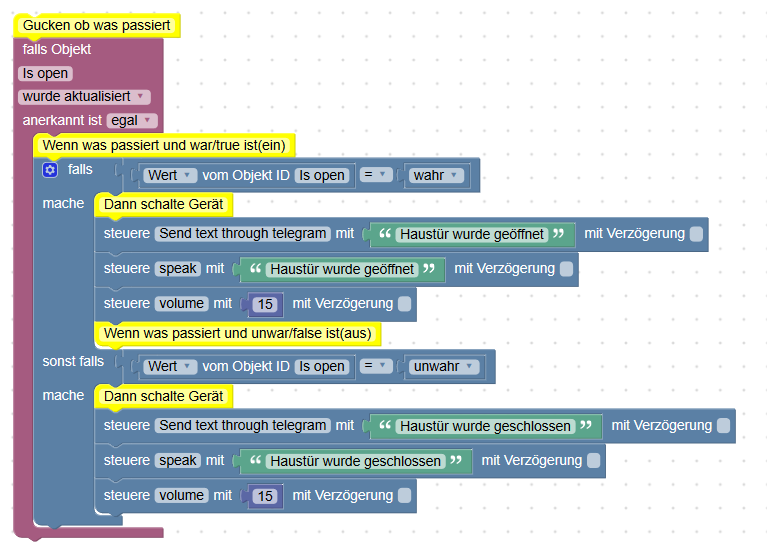

      ich habe ein Tür/Fenster Kontakt von Xiaomi Aqara an meine Haustür angebracht. Verbunden ist dieser per Zigbee C2531 Stick mit meinem Rasperry 3B+. Es klappt auch alles wunderbar bis auf.....ab und zu meldet mir Telegram "Haustür wurde geschlossen". Wie kann das sein? Wo übersehe ich ein Fehler? Faule Firmware auf den Kontakten? Gateway von Xiaomi habe ich nicht um sie zu updaten.
      Falls ich die falsche Rubrik gewählt habe tut es mir leid. Vielleicht gehört es in Hardware falls es nicht am Script liegt.

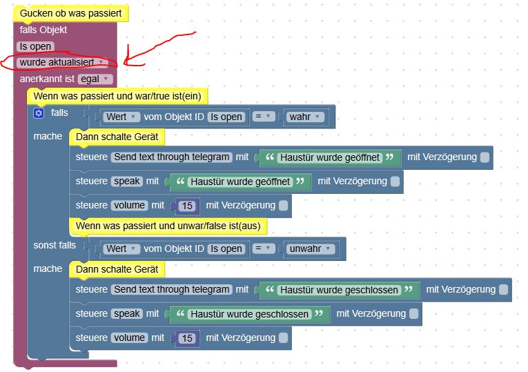

        @Jeek mal im Trigger auf "Wurde geändert" umstellen
        • simatec
          simatec Developer Most Active last edited by
          Genau stelle den Trigger von "Is Open" auf "wurde geändert".
          So wie du es hast, wird bei jeder Aktualisierung der Trigger ausgelöst.
          Wenn du auf "wurde geändert" hast, wird nur ausgelöst, wenn true oder false gesetzt werden.

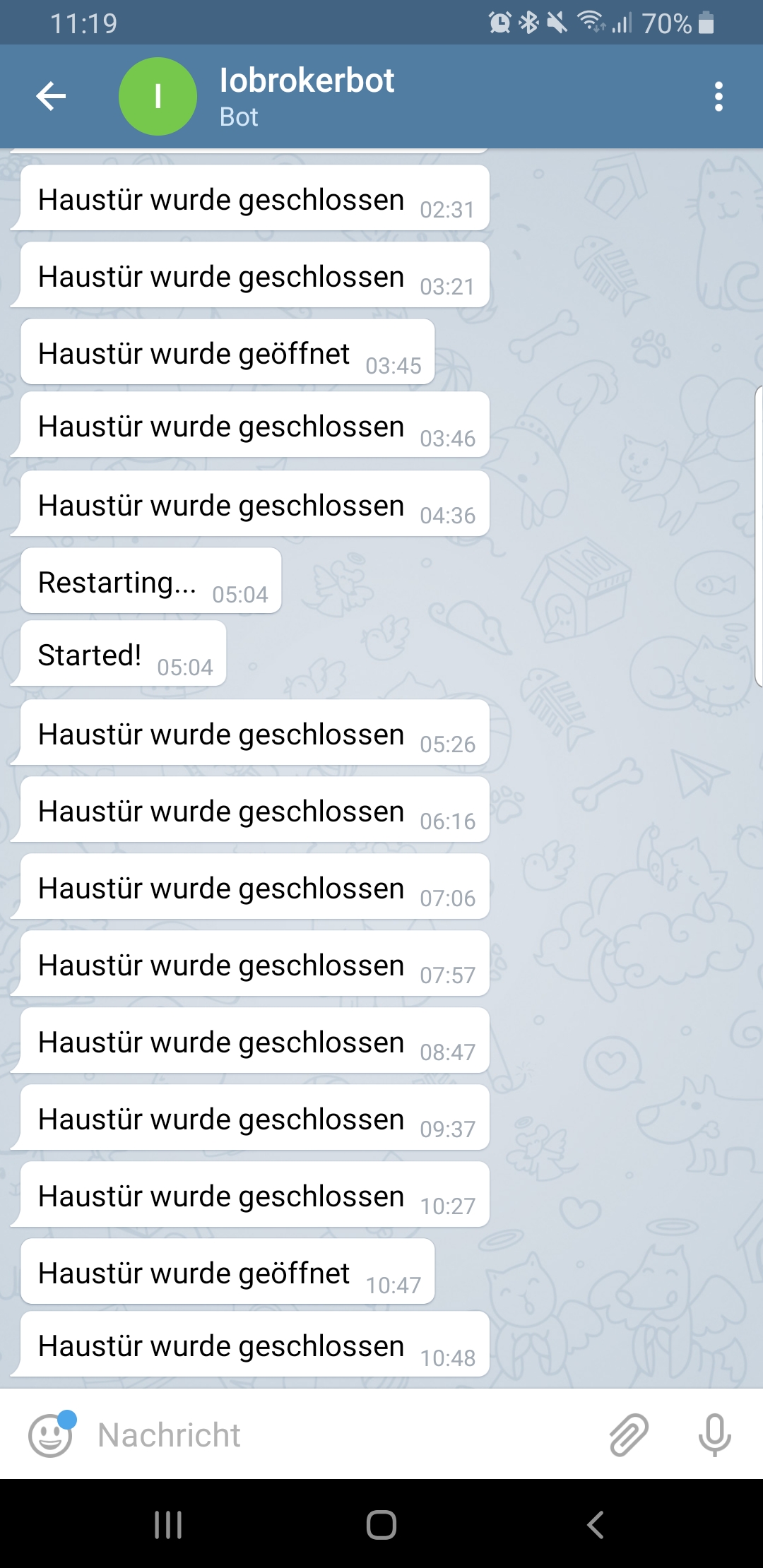

            meine mich erinnern zu können das mal irgendwo im "alten" Forum geschrieben wurde das sich die Xiaomi Sensoren ca. alle 50min melden um anzuzeigen das sie noch alive sind.
            Wenn dem so ist, dann sollte dein Telegram sendto nur erfolgen falls der neue Wert ungleich dem alten Wert ist.
            Vielleicht hilft's ja... ☺

              habe es jetzt beobachtet und das "wurde geändert" hat wohl geholfen. Danke
                Jeek last edited by Jeek

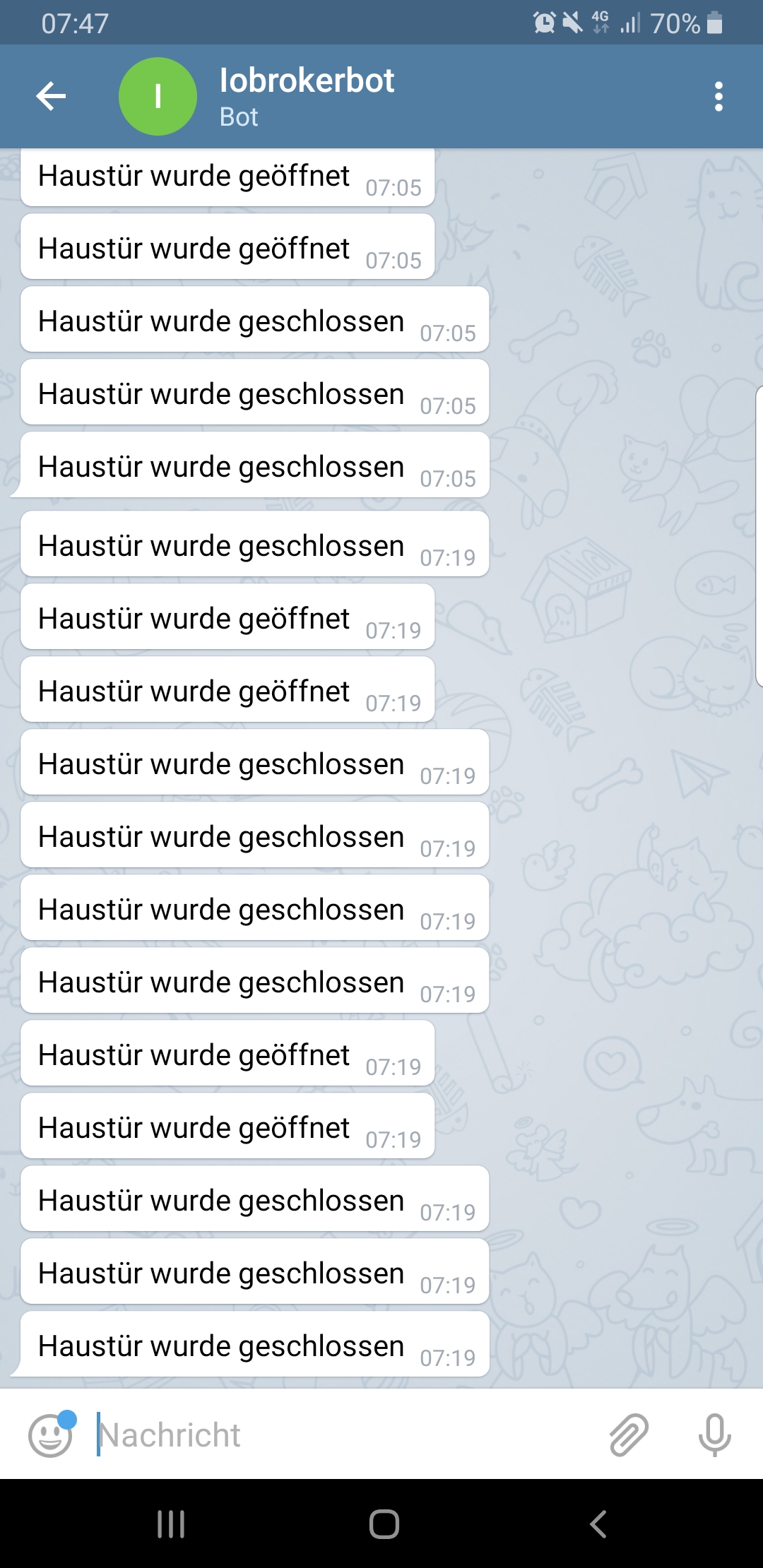

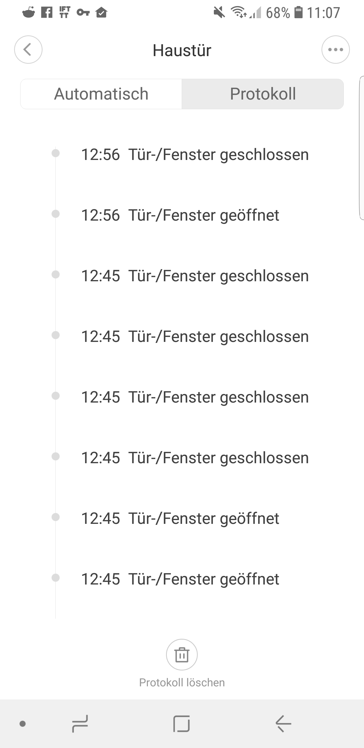

                neues Phänomen. Nach dem ich aus "wurde aktualisiert" -> "wurde geändert" gemacht habe, kommt nicht mehr einfach so eine Telegram Nachricht, aber wenn die Tür geöffnet und geschlossen wird, kommt mehrmals die gleiche Nachricht (s. Screenshot)
                Was ist nun falsch?

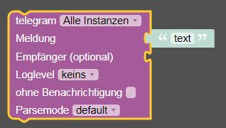

                  Nimm in dem Register "sendto" den Block Telegram zum senden.

                    crunchip Forum Testing Most Active last edited by crunchip
                    ist schon so richtig, sind aktuell Fehlinformationen des Sensors. Ist mir auch schon aufgefallen das es seit einiger Zeit zu falschen Meldungen kommt. Vor allem, wenn einer der Kid´s Tür auf zu auf zu auf zu
                    Habe das gleiche direkt mit der App und Gateway.
                    Manchmal liegts aber auch einfach daran, wie der Rest der Family die Türen benutzen 😂 😂Screenshot_20190219-110707_Mi Home.jpg

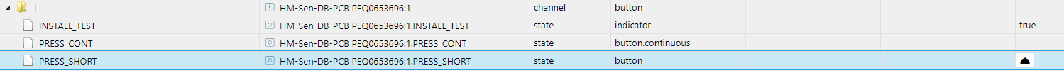

                      ich klinke mich hier einmal ein. Ich habe selbes Problem (2 mal identische Nachricht direkt hintereinander zu bekommen) allerdings gehts um einen Homematic Klingelsensor. Wenn klingelt, dann Telegram.
                      Im Log wird nur ein Eintrag aufgeführt
                      Folgend auch nochmal der Datenpunkt um den es geht
                      Vielleicht hat ja jemand eine Idee.

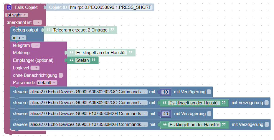

                        aleks-83 @Gerni last edited by aleks-83
                        Zwar schon älter aber ich gebe trotzdem mal ne Hilfestellung.
                        @Gerni
                        Du solltest deinen Trigger auch ändern auf:
                        Trigger, falls Objekt wurde geändert.
                        Anschließend eine If then Abfrage machen.
                        @Gerni und @Jeek :
                        Ihr könntet um solche direkten Doppelnachrichten zu vermeiden natürlich eine Variable setzen zum kurzzeitigen Blockieren/Entprellen der Nachrichten.
                        Ungefähr so:
