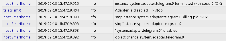

      ich habe heute die JS-Engine auf V3.6.5 und den Controller auf V1.5.7 hochgezogen. Dies hat auch gut geklappt. Alles scheint zu laufen. Jedoch habe ich beim Telegram-Adapter (V1.4.1) folgendes Verhalten bemerkt, was vorher nicht der Fall war:
      Beim Starten des Adapters kommt die Start-Nachricht - was soweit korrekt ist, beim Stoppen kommt allerdings 2x die Stop Nachricht 😨
      Kann sich das jemand erklären?

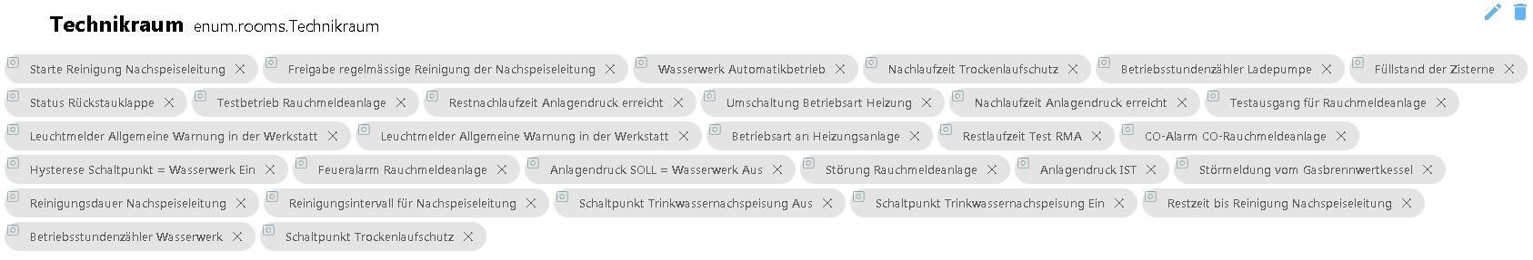

      Hoppla, gerade noch gesehen, beim Neustart von ioBroker bekomme ich noch mehrfach die folgende Fehlermeldung:
      Fehler kommt 15x nacheinander, dann wird der Telegram-Adapter neu gestartet und läuft ab dann ohne Probleme, mal abgesehen von der doppelten Stop-Nachricht.

        Hast Du mal log von der "doppelten Stop" Nachricht?
        Zu dem anderen Fehler: Sind da noch mehr logzeilen dazu? Hast Du eine Idee wo "enums.room.Technikraum" herkommt? Ist an dem was besonders? Telegram Settings?

        • foxriver76
          foxriver76 Developer last edited by
          Doppelte Stop-Nachricht, evtl. https://github.com/ioBroker/ioBroker.js-controller/issues/266
          foxriver76 created this issue in ioBroker/ioBroker.js-controller
          closed Unload event is sometimes triggered twice #266
          Steff 1 Reply Last reply Reply Quote 0

            Hier mal ein kompletter Log-Auszug der beim Fehler "enums.room.Technikraum" ausgegeben wird.
            2019-02-18 15:37:36.862 - error: telegram.0 uncaught exception: Cannot set property 'enum.rooms.Technikraum' of undefined
            2019-02-18 15:37:36.863 - error: telegram.0 TypeError: Cannot set property 'enum.rooms.Technikraum' of undefined

            Das beginnt alles recht langsam und schaukelt sich dann hoch, bis der Adapter automatisch neu gestartet wird. Ich habe gestern Abend beim Suchen unter "Aufzählungen" noch Einträge gefunden, die es schon lange nicht mehr gibt. Diese habe ich dann gelöscht weil ich dachte die sind das Problem.
            Hier noch ein Screenshot über die Aufzählungen im Technikraum:

              Hallo foxriver76 und apollon77,
              hier mal ein Log-Auszug von dem Problem "doppelter Stop":
              @foxriver76 : geht das in die Richtung des Issues, den du verlinkt hast?
              Gruß Steffen
              foxriver76 1 Reply Last reply Reply Quote 0

                @Steff schaut auf den ersten Blick genauso aus und scheint bereits im dev branch gefixt zu sein, weiß jetzt nicht was im telegram unloaded getan wird, allerdings sollte es meist harmlos sein und ich habe das Verhalten auch schon im 1.4.2 beobachten können.

                  den Fehler mit dem "enums.room.Technikraum" konnte ich nun finden und auch lösen. Bisschen schwierig zu erklären aber ich versuche es einmal: Es waren Objekte von einer Siemens LOGO, die zwar in der Adapterinstanz auf den Raum (Technikraum) zugewiesen waren aber bei den Objekten war keine Zuordnung auf den Raum (Technikraum) vorhanden. Woher das kommt ist mir unklar, da ich noch mehrere LOGO´s im Einsatz habe, bei denen so etwas nicht aufgetreten ist. Ich habe nun bei den Objekten den Raum angegeben und nun ist Ruhe.
                  Bzgl. des 2. Fehlers mit dem doppelten Stop hat @foxriver76 ja schon geantwortet.
